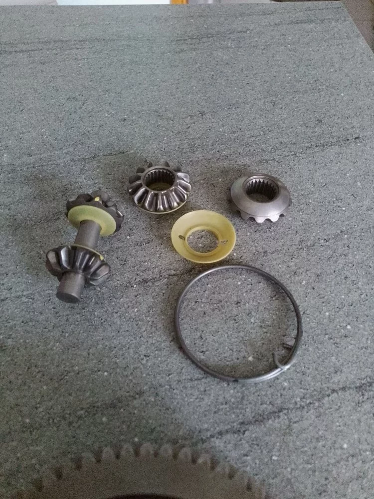

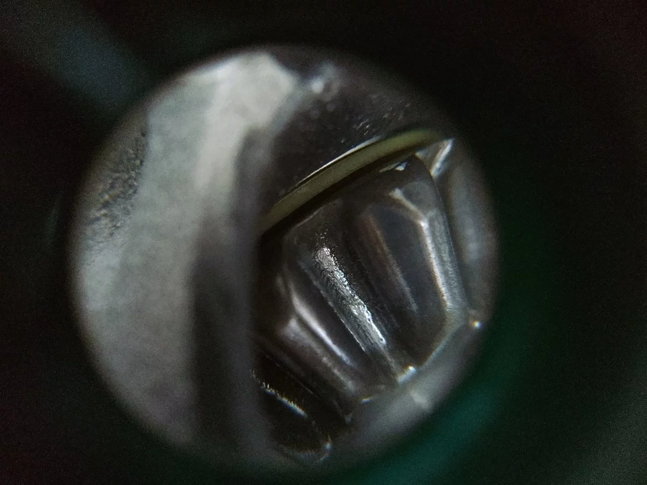

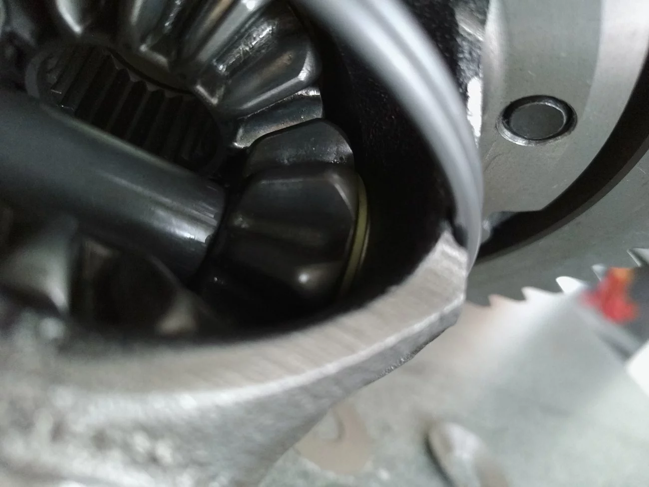

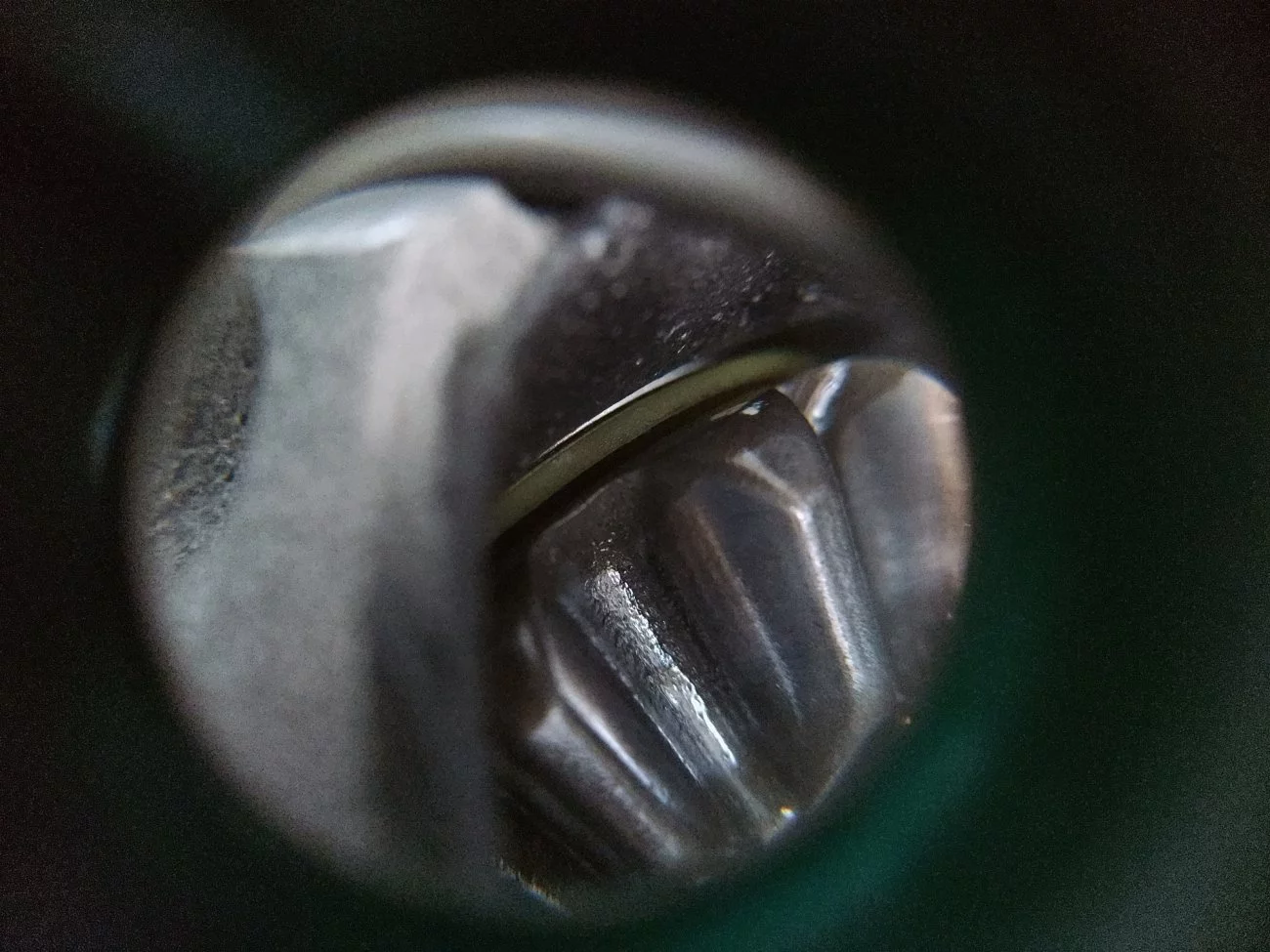

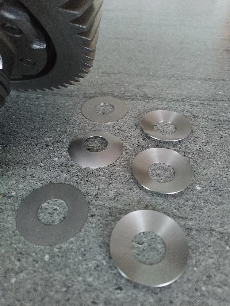

Ich habe mir kegelförmige Distanzscheiben hergestellt für die kleinen Kegelräder um dort auch das Spiel so gering wie möglich zu halten.
Einganswelle 1,1mm zu viel Spiel, 2 Rillenkugellager, C4 Lager,
Mittelwelle 0,5mm zu wenig Spiel, 2 Rollenkegellager,
Ausgangswelle 0,5mm zu wenig Spiel, 2 Rollenkegellager
Differezial-Kegelräder klein, 2x 0,5mm zu viel Spiel,
So sollte ein Getriebe niemals ausgeliefert werden.
Rillenkugellager sind eigentlich für Seitenkräfte weniger geeignet.
Die kegelförmige Distanzscheiben aus Edelstahl habe ich zusammen mit den orig. Kunststoffscheiben verbaut.
Ich bin Guter Hoffnung jetzt ein Getriebe ohne Klong zu haben.
Der Getriebeumbau erfolgt am Samstag.
Gruß
Gerd

Das heißt wenn man auch so ein schlechtes Getriebe vorliegen hat, sollte man ein Austauschgetriebe haben. Denn mit den Arbeiten hat man das Auto nicht in 2 Tagen wieder auf der Straße....
Hast du die so gedreht oder Unterlegscheiben zum Kegel / Kugel gepresst?
Die Edelstahlscheibchen habe ich bei Ebay gesehen, ( 37x16x0,5) der fertigt die nach Wunsch in allen Größen,
dann ins Differenzial eingelegt und Kegelrad drauf und in der Presse mit dem Kegelradbolzen (d=16mm) nach unten gepresst mit etwas Öl dazwischen. Mit dem K-Bolzen ist das E-Scheibchen gleichzeitig zentriert und die Kegelform stimmt auch. Das ging so leicht daß ich beim Pressen kaum Wiederstand spürte. Das Ganze ist eine Sache von einer Minute.
Ohne diese 2 Ausgleichsscheiben klapperten die 4 Kegelräder schon wenn man das Diff. nur in die Hand nahm.
Durch die Unterlegscheiben (2x0,5mm) an den kleinen Kegelrädern werden die nach innen und gleichzeitig die großen Kegelräder für die Antriebswellen nach aussen gedrückt. Somit ist das Spiel ausgeglichen und lässt sich von Hand geräuschlos drehen.

das eingebaute Ebaygetriebe hat diese Distanzscheiben noch nicht, hat aber keinen Klong weil es erst ca. 4000 km gelaufen hat und die orig. Kunststoffdistanzscheiben an den Kegelrädern wahrscheinlich noch nicht die Verschleißgrenze erreicht haben. Das könnte auch die Erklärung dafür sein daß der Klong sich erst nach einigen Tausend km bemerkbar machte. Ich muß auch dieses Getriebe nach dem Ausbau nocheinmal modifizieren mit Kegelräder-Edelstahlunterlegscheiben, sicher ist sicher.
Der Kollege "Greif" hier im Forum hatte an seinem Spring erst den Klong nachdem er beim Anfahren mit einem Antriebsrad auf einer Eisplatte stand, dann kommen natürlich die Kegelräder voll zum Einsatz und ganz besonders die Kunststoffausgleichsscheiben. Vielleicht spielt dann auch die Temperatur oder ein schlechtes Getriebeöl eine Rolle.
Das Eine kann ich aber schon sagen daß der Klong nicht an den Lagerspielen lag, weil ich ein Getriebe mit sehr viel Lagerspiel und eines mit garkeinem Lagerspiel (-0,5mm) hatte.
Das Sägemehl dämpfte wahrscheinlich die Kegelräder.
