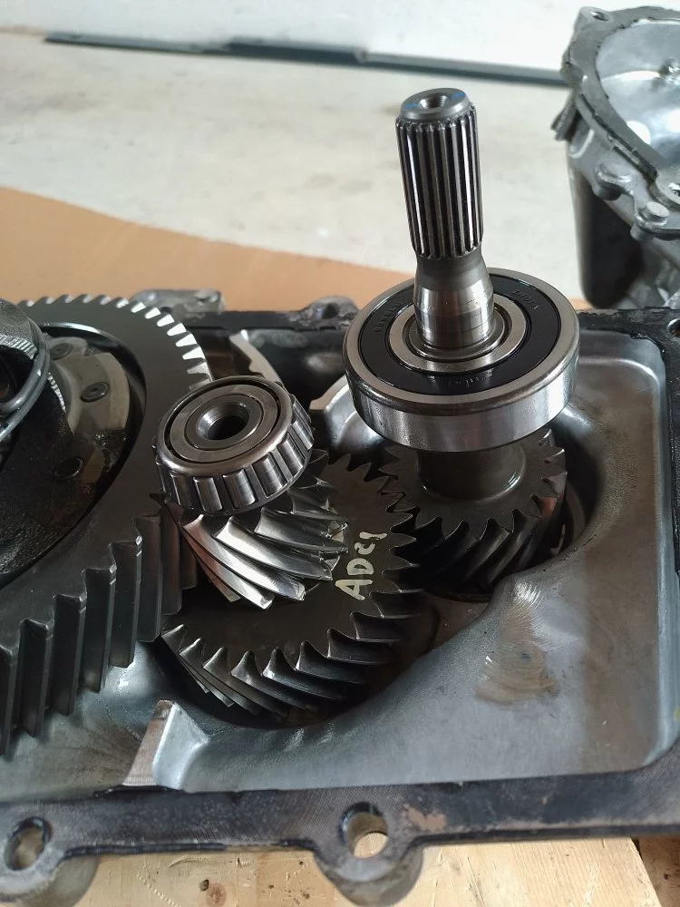

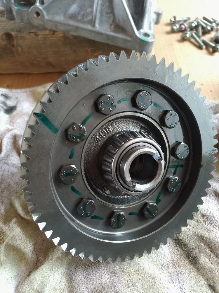

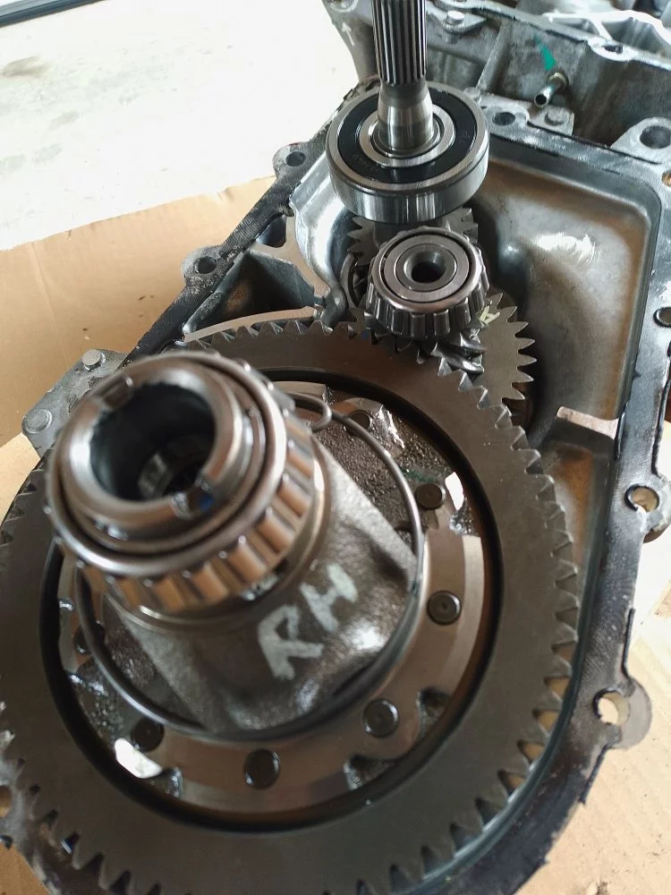

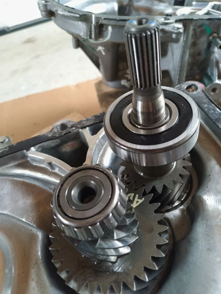

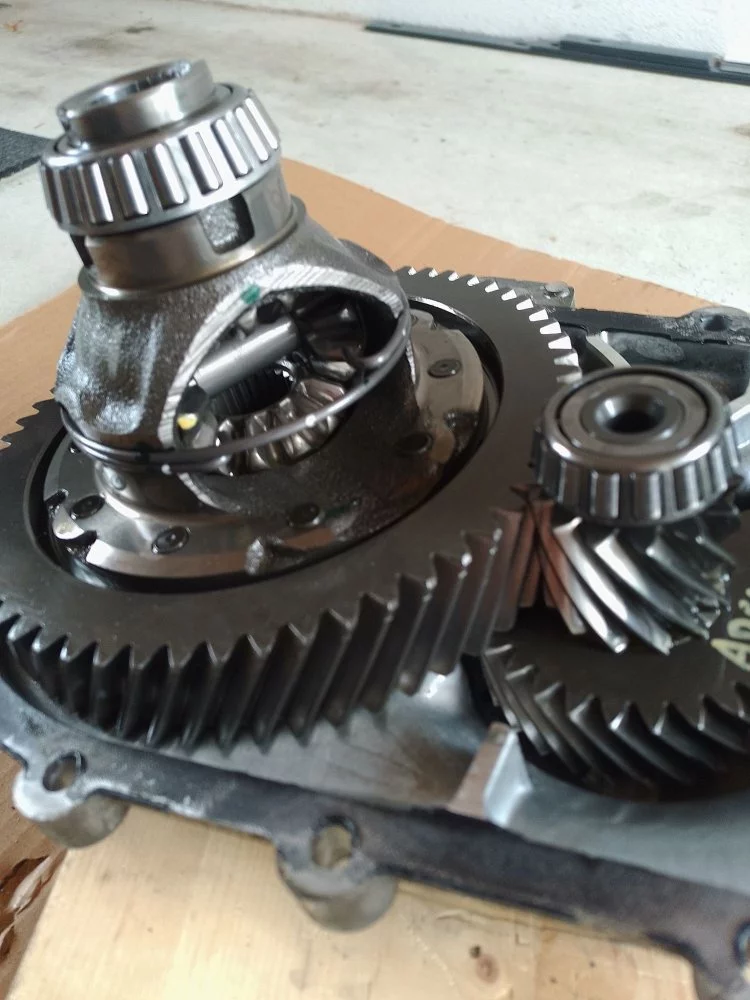

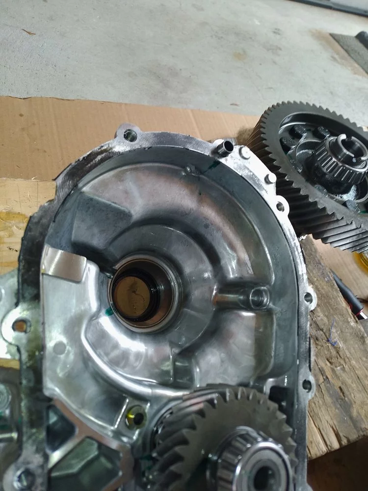

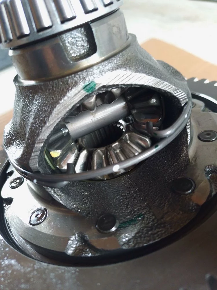

Hallo, das gekaufte Getriebe ist gestern angekommen! Ich habe es gleich zerlegt und kann sagen daß es keinerlei Verschleißerscheinungen oder Abnützungen aufweist. Es ist ein schrägverzahntes, solides Getriebe. Das wenig verbliebene Getriebeöl habe ich in ein Glas gegeben und sieht aus wie neu und ist nicht dünnflüßig. Im inneren des Getriebes befindet sich auch ein großer runder Magnet. Das Getriebe hatte auch den Klock. Wie ich das Video anhängen kann muß ich noch herausfinden. Der Klock / Schlag entsteht durch den Lastwechsel; das Differezialgetriebe ( oder Differenzialeinheit) schiebt sich durch die Schrägverzahnung von links nach rechts oder umgekehrt, und schlägt somit auf die äusseren Kegelrollenlager des Diff.-Getriebes da wo die Antriebswellen eingesteckt werden. Die Kegelrollenlager oder das Diff.- Getriebe hat gefühlt ca. 2 mm Spiel von links nach rechts.
Das Getriebe ist auf den neusten Stand der Technik , aber die Tolleranzmaße der Kegelrollenlager des Diff.- Getriebes mit Sicherheit nicht.
Daß der Klock erst nach ca. 5000 km (+/-) aufgetreten ist erkläre ich damit daß die Lagerschalen der Kegelrollenlager nicht ganz bis zum Anschlag eingepresst wurden um das Spiel auszugleichen. Nach einigen Tausend Kilometern wurden sie dann automatisch bis zum Anschlag gedrückt wodurch das Klockgeräusch / Lagerspiel entstand. Selbst an diesen Lagern gibt es keine Verschleißanzeichen.
Wahrscheinlich gibt es in China keine Ausschußware bei der Produktion. Nach dem Motto - lieber zu viel Spiel als zu wenig.
Jetzt kann sich jeder selbst seine Meinung bilden warum Dacia sich weigert ein neues Getriebe auf Kullanz einzubauen.
Bilder folgen!
Hier einige Getriebebilder

Super Arbeit! Und gute Bilder! Tja, was heißt das jetzt? Kein Problem weiterzufahren? Würde das 200.000km durchhalten? Auf alle Fälle hilft das jetzt wirklich mal, nach all den Theorien, weiter. Danke!!!!

sehr schön - vielen Dank @ibiza2004! - nun kann man etwas fundierte weiterdiskutieren. Deine Erkenntnisse erklären für mich auch, warum es beim einen mehr und beim anderen weniger klackt - es sind eben die Fertigungstoleranzen.
Das Problem des Anschlaggeräusches müsste man doch aber relativ einfach (abgesehen davon das man das Getriebe öffnen muss) durch Ausgleichscheiben abstellen können - oder denke ich falsch?
PS: - ok, Du hast es zwischenzeitlich beantwortet...
Herzlichen Dank für deinen Einsatz! Das führt die vielen Diskussionen wieder auf Tatsachen zurück. Diese Diskussionen möchte ich dann gerne wieder verfolgen.
Auf der anderen Seite hältst Du es nicht für verwunderlich dass bei z.B. 70 tkm aufgrund des Anschlagens ein größerer Schaden entsteht... :unsure:
Abgesehen davon ist ein schlagen von Metall auf Metall in einem Getriebe noch nie gut gewesen. Dazu kommt noch daß die Antriebswellen und Simmeringe auch diesen Schlägen ausgesetzt sind. Es ist nur eine Frage der Zeit bis an dieser Stelle Getriebeöl austritt. Wahrscheinlich erst nach Ablauf der Garantiezeit.

... aus meinen Schrauberzeiten an Mopeds und Kleinkrafträdern vor 50 Jahren erinnere ich mich, daß wir bei solchen Wellenspielen und Toleranzen Distanzscheiben eingebaut haben. Wäre das auch hier möglich...?
