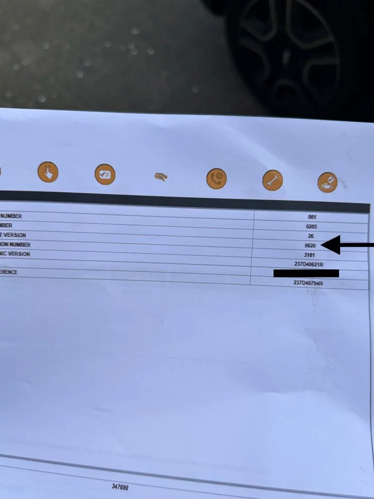

Ein Nachtrag habe ich noch. Ich durfte den ganzen Vorgang im Auto mit "begleiten" und bei mir wurde gan klar die Version 0620 eingespielt. Ich hab auch ein Foto gemacht und werde es anhängen.
Noch ein 620er...
Bist Du Dir sicher, dass der Screenshot nach und nicht vor dem Update gemacht wurde?
Weißt Du wann Dein Spring gebaut wurde?
Du schreibst, Du fährst ihn schon 2 Jahre, das wäre ja April 22?
Merkwürdig...🤔
Ja, es ist gerade merkwürdig. Irgendwann gibt es die Aufklärung. Hier war doch jemand von einer Renault Werkstatt. Vielleicht kommt von der Seite des Rätsels Lösung.
Noch ein 620er...
Merkwürdig...🤔
Das hieße, dass der Wechsel hin zum "Universal"-Steuergerät samt 06xx-Software schon Anfang 22 stattgefunden hätte? Hmmm.
Außerdem, @Dust69 wäre der erste, bei dem das Klong-Update die Version 0x20 hätte. Diese Version ist eigentlich das "3blaueBalken"Update (bzw. bei der 06xx Software die Urversion, weil da gab es dieses Update ja schon; oder hatte jemand jemals eine 0610 Version?).
Erst die Version 0x30 war bislang übereinstimmend bei allen bisher das Klong-Update.
Oder der Screenshot zeigt eben doch die alte Version (bei mir war es ebenfalls so, dass direkt nach den Update der Dacia Server sich noch nicht aktualisiert hatte. Das passierte bei mir erst am nächsten Tag).

Ein Nachtrag habe ich noch. Ich durfte den ganzen Vorgang im Auto mit "begleiten" und bei mir wurde gan klar die Version 0620 eingespielt. Ich hab auch ein Foto gemacht und werde es anhängen.Anhang anzeigen 12367
Von was ist dieser Screenshot gemacht? Ist das ein OBD II Auszug, oder woher kommt er her?
Hallo .. ja das Foto ist nach dem Update gemacht worden. Es stammt von dem Ausdruck den die Werkstatt gemacht hat. Ich fahre den Spring seit November 22 also nicht ganz zwei Jahre.
Ich war allerdings auch Anfang 2023 schon einmal für ein Update in der Werkstatt - im Rahmen dieser Rückrufaktion. Wovon ja mein Auto allerdings gar nicht betroffen sein sollte. Dennoch wurde da schon ein Update gemacht.
Vielleicht kannst Du mal bei Gelegenheit nachsehen wann Dein Fahrzeug genau gebaut wurde. Steht in den COC-Papieren.
(Nur falls es keine Mühen macht...😊)
Dann könnten wir mal abschätzen wann die 06XX Version ausgerollt wurde.
