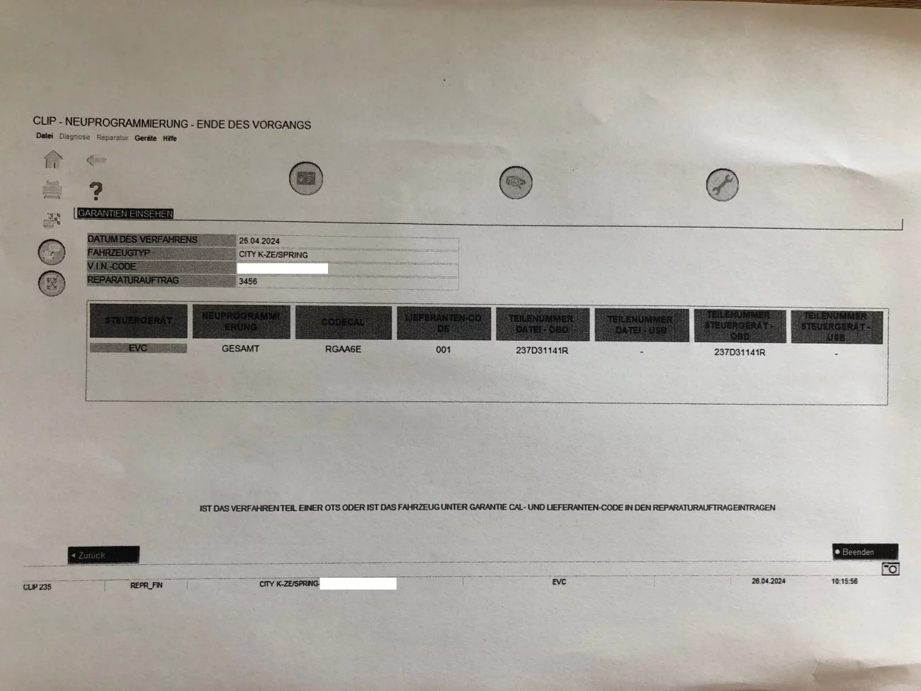

Bei mir wurde nun auch das Update aufgespielt. Ich habe um einen Ausdruck als Nachweis gebeten und folgendes lag im Fahrzeug.
Kann man daraus eindeutig entnehmen, dass das Update aufgespielt wurde?
Auf der Rückfahrt ist mir kein Klong mehr aufgefallen, allerdings hatte es auch nur 6 Grad, da ist wohl keine eindeutige Aussage zu treffen.
Eine neue Updatenr. hab ich daraus nicht herauslesen können. CanZe+ OBD-Adapter und vom Androidhandy nen Screenshot gemacht, ausdrucken und abheften.
