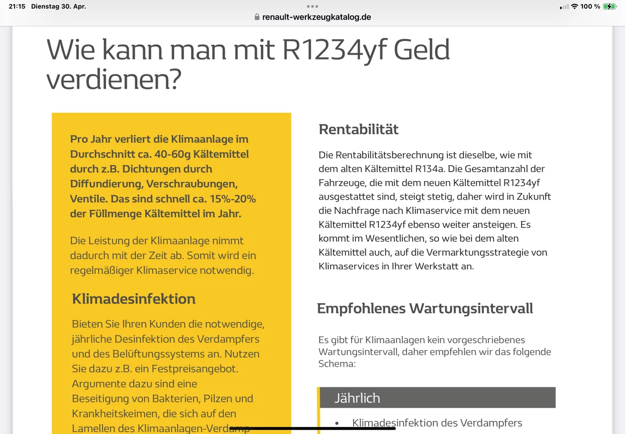

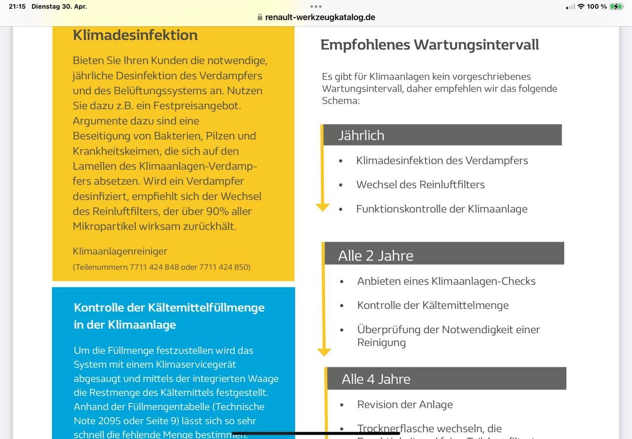

Renault geht auch noch von 15-20% aus als Normal. Habe das auch Intern gefunden in Unterlagen von Renault und das gleiche hat mir auch die Werkstatt gesagt. Will garnicht wissen was da alles noch steht zur Verkaufsförderung der Klimawartung :) Auszug anbei :)

Da ist somit so ein kleines Gelddruckmaschinchen eingebaut worden. Ich schrieb es schon mal, da kann man auch Butan reinfüllen. Ist ein wenig billiger.
