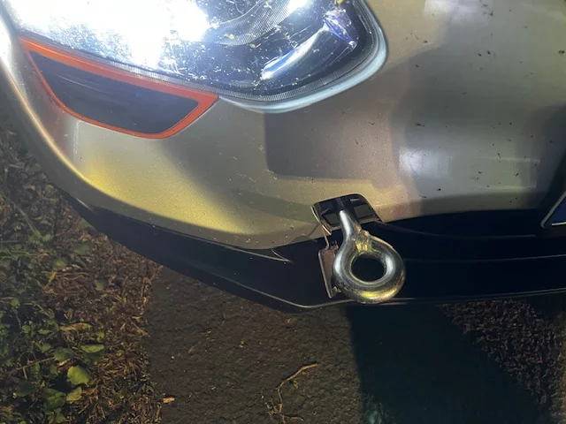

Entwarnung:
Wir hatten ihn ein zweites Mal rückwärts geschoben, damit der ADAC ihn besser aufladen kann.. Öse rein und gescherzt: Pass auf, wenn der gelbe Engel da ist, tritt der berühmte Vorführeffekt ein..
Und so war‘s dann auch..
Der ADAC-Mensch meinte: Ja das ist oft so. Nicht schlimm, er habe eh Nachtschicht. Unser Held für diese Nacht🏆
Die paar Restkilometer fährt gerade meine Frau @home und ich update euch.. also wenn so was auftritt(martialisches Rappel) ihn immer 2x im Leerlauf bewegen.. und gut zureden😅
