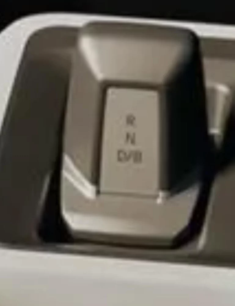

Dieses technische Detail, wird im neuen Spring von Anfang an „verbaut“ sein. D/B - Stellung. Quasi Fahrten mit ständig gezogener Handbremse, die nicht bremst, aber stärker rekuperiert.
