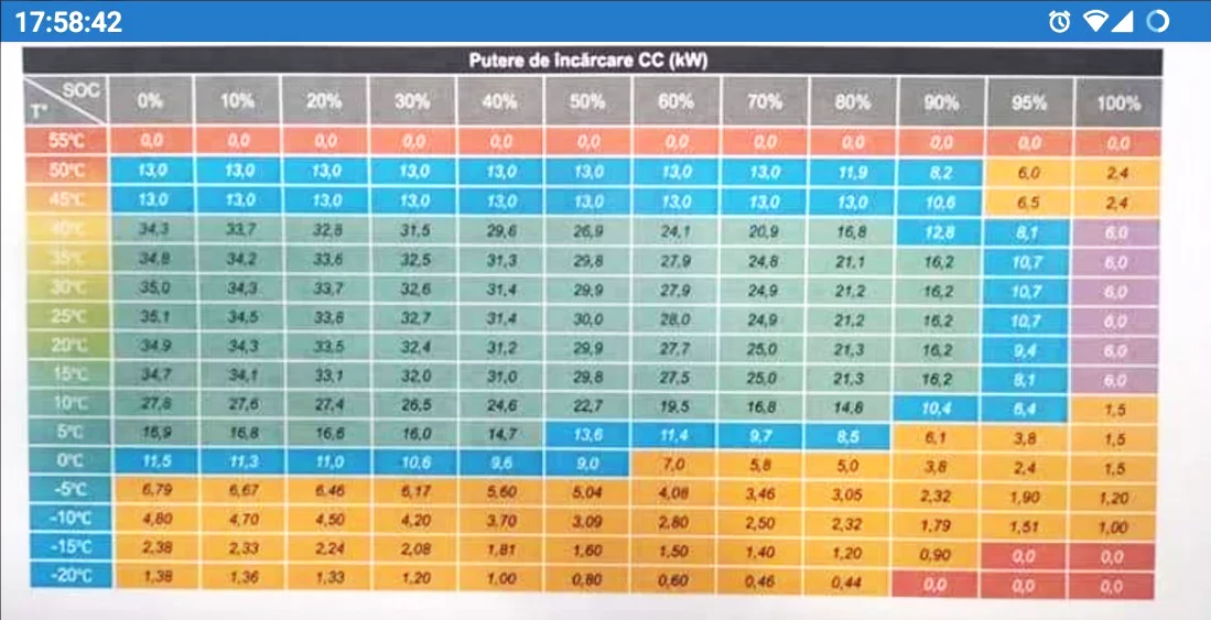

In diesem Zusammenhang interessant:
"Ladekurve und Temparatur bezug CCS", Beitrag #1 von @mono

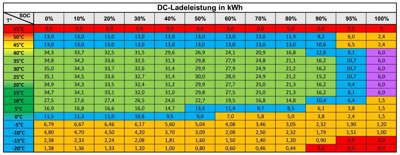

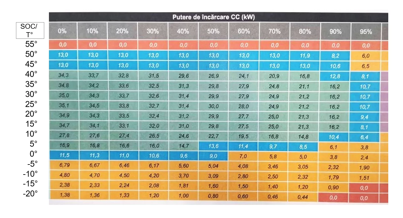

@mono :
Hast Du vielleicht den Excel Screenshot über die Ladeleistungen bei unterschiedlichem SOC und Temp. evtl. auch noch in besserer Qualität?
Wollte ich mir ausdrucken und ins Fahrzeug legen, aber die Druckqualität in A4 ist eher mäßig 🥴
Ein bisschen erstaunlich finde ich ja schon, dass die DC-Ladeleistung bei sehr tiefen Temperaturen so weit eingeschränkt wird.
Für AC-Ladungen scheint das ja nicht zu gelten oder irre ich mich?
Warum ist das so? Für den HV-Speicher ist es doch wurscht ob AC oder DC geladen wird🤔

Das stimmt! Ist wirklich seltsam. Ist denn sicher, dass die Tabelle auch in den "Randbereichen" korrekt ist? Wo kommt die denn ursprünglich her? Von jemandem selbst ausgemessen (dann Hut ab!) oder vom Hersteller?
Zumindest hatte ich schon DC-Ladeleistungen von um die 5kW bei Aussen-Temperaturen von 0° (Batt. Temp. 4°)
Bei tieferen Temperaturen hatte ich mir bisher DC-Ladungen erspart.
Aber selbst bei Temperaturen unter dem Gefrierpunkt konnte ich bisher keine Einschränkung von AC-Ladungen feststellen. Lade aber auch nur mit 16A.
Vielleicht hat ja hier schon jemand die Erfahrung einer Ladeleistungsreduzierung bei AC aufgrund der Temperatur gemacht?

Woher die Datei kommt ?
Das weiss keiner so genau ich hatte sie von facebook der Franzose im verlinkten post weiß es auch nicht
Er und ich auch denken das sie
Einer von Dacia geleegt hat (ist ja nicht gerade Verkaufsförderung)
Aber für mich ist sie halt wichtig

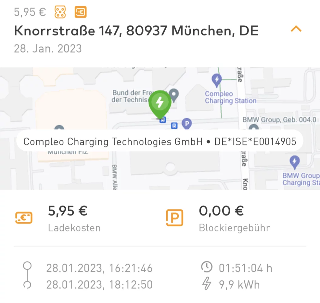

Ich lade jeden zweiten Tag bei meinem Arbeitgeber an der Ladesäule, und selbst bei -5C° und Leistungsreduktion des Motors hat er immer mit min. 6,8kW geladen...
Komisch diese Differenz zum AC laden.
Ich kann mir technisch (beim Spring) noch nicht so wirklich vorstellen, wie da eine AC-Ladereduzierung funktionieren soll.
Bei DC macht das ja die Säule (der Spring „sagt an“, aber die Säule „setzt um“).
Bei AC müsste der Gleichrichter im Spring das tun….
