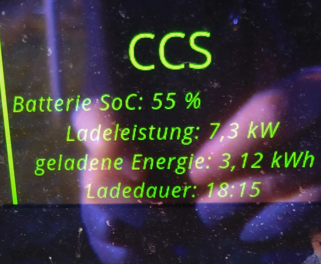

Jetzt ist Geduld gefragt...Im Verbrauch ist die Kleine ja sehr sparsam (selbst bei Temperaturen um Null Grad) aber die Nahrungsaufnahme geht leider genauso langsam. 150 kW Lader Shell Recharge und die Ladeleistung liegt bei 7,3 kW.

OK, ab 70% SOC ging die Leistung jetzt auf 15,4 kW "hoch" 😎 immerhin.

Auf Strecke ist es wirklich sinnvoll mit Carscanner zu verfolgen ob es sich schon lohnt eine Ladesäule anzusteuern. So richtig Wärme in den Akku bringt dann das DC Laden und so steigt die KW-Zahl dann eventuell noch beim Laden. Aber klar, wenn die Strecke zu kurz ist, der Akku zu kalt, dann kann es schon sein, daß man lange an der Säule stehen muß. Manchmal kann man dann gleich an die AC Säule gehen. So ist die Technik bei dem Kleinen nun mal.
Gut zu wissen welche Temperatur der Akku vor dem Laden hatte, wahrscheinlich minimal bis zu 5°C über die außen Temperatur!?

Richtig ist, dass ich mit völlig kaltem Akku die Ladung begonnen habe und deshalb auch nicht mehr anfängliche Ladeleistung erwartet habe. Da es den gleichen Berg wieder zurück geht (18% Steigung, ca 7 km bergauf) und es bis dahin auch ein paar km sind, wollte ich genug im Akku haben um danach die restliche Strecke zu schaffen.

Kann ich so ähnlich bestätigen. War wegen 12V Batt Problem am Freitag nach der Arbeit am CCS statt direkt heim zu Fahren.
Unterhalb 40% SOC waren es ~10kW oder 12kW. Bin nicht mehr sicher. Ab ~40%SOC ist er auf die ~7,2KW gefallen. Das hat sich erst mit erreichen der 10°C im Akku geändert. Dann waren es bei mir auch schlagartig 15kW. Das war dann im Ende 40er % / Anfang 50er% Bereich.
Bei 7kW kommt auch nicht wirklich Temperatur in den Akku. Das ist schon echt miese. Hatte auch in praller Sonne gestanden.
Eins weiß ich jetzt: Wenn´s eh kalt draußen ist und der Akku unter 10°C hat, dann kann ich auch gleich an die AC Säule fahren oder erst weiter Fahren und den Akku darüber erwärmen. CCS kann man sich da echt sparen.
Bis der beim Fahren so auf Temperatur kommt muß man schon einige Kilometer machen. Soviel Batterieladung hat man da manchmal nicht mehr. Es ist zwar selten,daß es einen so übel erwischt, aber dann muß man an die CCS, damit die Heizung noch läuft. Ohne die droht der Kältetod....
Zumindest im Winter ist das ein wichtiger Grund dann doch an den CCS zu fahren.
Von meiner Messung am Freitag her kann ich aber sagen, dass die Heizung von der Ladeleistung abgezogen wird.
Sprich von 7kW, die das Auto von der Station anfordert gehen bis zu x kW nicht in den Akku sondern in die Heizung.
Klar, wenn's erstmal warm ist, dann schaltet die ja nur periodisch wieder ein, aber wissen muss man es trotzdem.
2-3kw gehen da erst mal in die Heizung. Aber das ist gut angelegte Energie! Die macht mich warm und das ist wichtiger als ein warmer Akku...erst mal....
