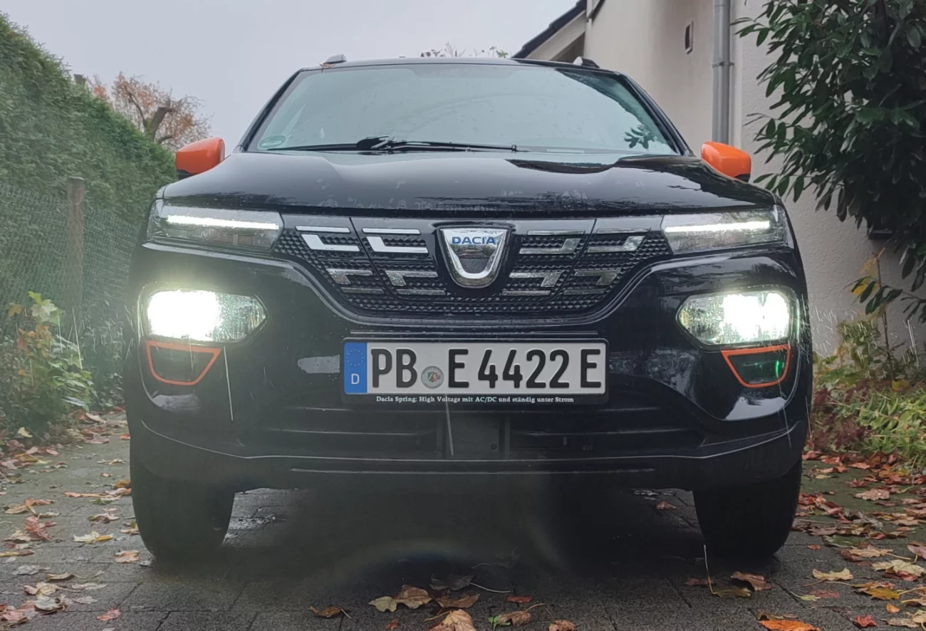

Das ist bei meinem Spring (EZ 5/22) genau so. Der Ring sitzt auch nur lose im Lampengehäuse und wird ausschließlich von der Klammer fixiert. Das geht auch nicht anders, da ist gar nichts, wo der Ring "einklicken" könnte. Also gibt es offenbar unterschiedliche Gehäuse, die aber dieselbe Nummer tragen, denn die entspricht bei mir den Papieren.H
Also ich habe heute die LED Lampen von Philips eingebaut.
Auch bei mir sitzt die Lampe praktisch am Rand der Öffnung, d.h. Kühlkörper und Lüfter sind nur wenige Millimeter vom Rand entfernt.
Ich hatte, nachdem ich zuvor deinen Beitrag gelesen hatte, auch Bedenken, als ich das beim meinem Spring so gesehen hatte, ob der Deckel überhaut noch eingeschraubt werden kann.
Habe dann den Deckel vorsichtig aufgesetzt und die Lampe von außen im Reflektor beobachtet, dabei den Deckel aufgeschraubt.
Die Lampe hat sich keinen Millimeter in irgendeine Richtung bewegt.
Das Licht sieht super aus und passt jetzt endlich auch zum Tagfahrlicht.

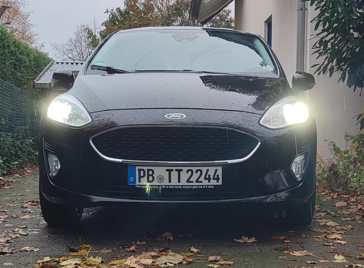

auf welchem Jahrmarkt hat dein Schulfreund seine Fahrlehrerlizenz geschossen?Darf ich mit meinem Spring oder Fiesta, die jetzt beide die Philips Ultinon Pro6000 LED drin haben, nach Holland oder Belgien fahren?
Mein alter Schulfreund, der wo Fahrlehrer ist, meint NEIN, denn in diesen Ländern haben die keine Straßenzulassung. Echt jetzt?
