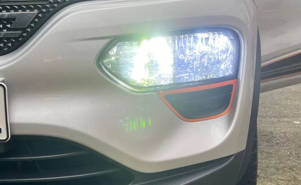

Danke dir, sogar die Lichtfarbe passt(6500K)top(y)
Ali-Lichtfarbe passt nicht😭eher Neutralweiß also ca. 4000K:
Da wird wohl:
a) ein Hersteller von dem anderen abgeschrieben haben
b) ein Kind mit Malbuch die Endabnahme vorgenommen
c) auf dem Fließband nicht korrekt die LED-Kaltweiß- v. den Neutralweißchips getrennt worden sein
d) falsch einsortiert oder nicht getestet?🤔
Jetzt bleibt der Frunk länger draußen und die zugelassenen Phillips Leuchtmittel werden wohl Einzug halten🤩

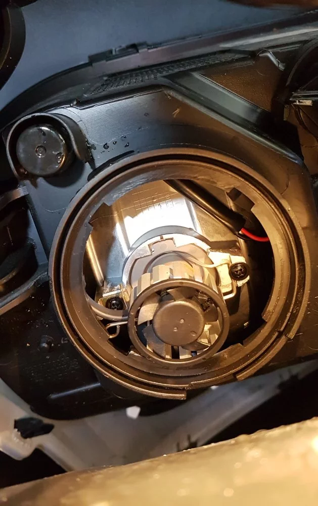

So, die Ultinon sind jetzt auch bei unserem Spring drin, der Einbau war easy und hat keine 10 Minuten gedauert. Zwei kleine Tipps noch:
Die Kappen vom Scheinwerfergehäuse haben außen eine Nase, diese sitzt im eingebauten Zustand unten, anders geht die Kappe auch gar nicht drauf.
Zum Einlegen des Ultinon-Rings in die Lampenfassung vom Scheinwerfer diesen auf den Zeigefinger stecken und dann in die Fassung einführen (Ring mit der Nase nach oben!), dann mit einem anderen Finger den Haltebügel herumschwenken und einrasten. Der Zeige(wurst)finger hält den Ring solange in Position, sodaß er nicht ins Lampengehäuse rutschen kann.
Viel Erfolg beim Einbau und allzeit gute Fahrt... Christian

Hab jetzt auch zugeschlagen & meine Chinateile fliegen raus, da sie sich laut Werkstattmeister, in der horizontalen leider nicht einstellen lassen..
Aktuell schielen meine No Name-LEDs🥴

Danach war ich beim Dacia-Händler und wir haben uns die Scheinwerferabdeckungslöcher angeschaut. Bei einem Business war das Loch auch rechts unten, bei zwei weiteren Springs mittig. Es gibt wohl zwei verschiedene Ausführungen der Scheinwerfergehäuse mit der gleichen Genehmigungsnummer.
Mein Spring Extreme aus Apr. 23 zählt wohl auch zur Asymmetrie-Version des Scheinwerfergehäuses.
H7-LED von Philips (Ultinon Pro6000) gewissenhaft eingebaut, Lichtkegel perfekt, Abstand des Kühlkörpers zum Unterrand des Gehäuses ca. 1 cm, zum Oberrand ca. 4 cm. Der Kühlkörper ragt auch wenige mm über das Niveau der Gehäuseöffnung hinaus, auf Grund dessen habe ich die von @Bluesmarting empfohlenen Gummikappen anstelle der Originalkappen montiert. Die Scheinwerferserien-Nr. stimmt mit der von Philips genannten überein (E8 11379).

Es ist unglaublich: meine stehen hinten lang nicht so weit raus!
Die "unsymmetrische" Variante ist also nicht nur unsymmetrisch, sondern hintenraus offenbar auch kürzer.
