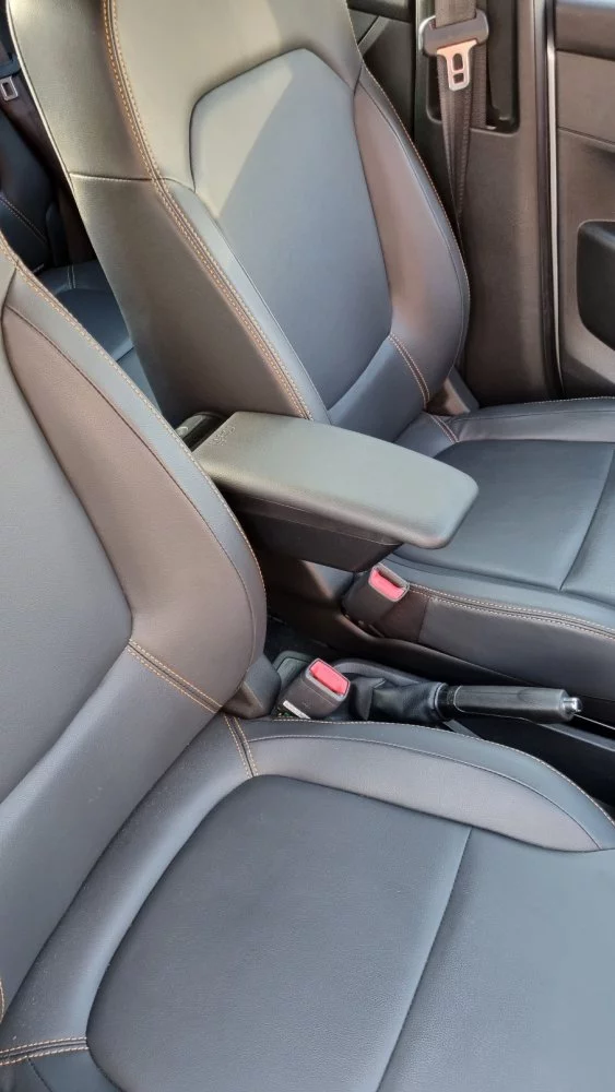

Ich habe meine Rati Armlehnen heute eingebaut und bin sehr zufrieden. Die Sitzposition mit aufgelegten Arm ist für mich sehr angenehm.
Hab sie bei Hubtraum für 95.70 inklusive Versand zum Forums-Sonderpreis bekommen.
Ich habe meine auch heute eingebaut, ich bin 1,90m groß und die Höhe der Armlehne passt genau🙂

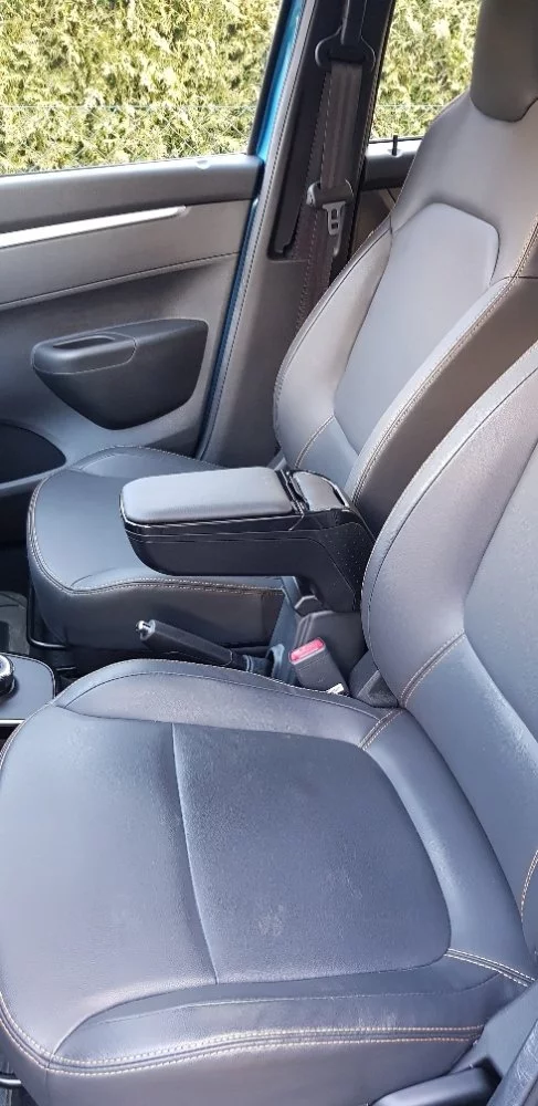

hallo zusammen,
würde auch sehr gerne eine Mittelarmlehne einbauen.
Problem…
Ich kan mich zwischen den zwei „ratis“ nicht entscheiden.
Rati ArmsterOE1 MITTELARMLEHNE passend für DACIA Sandero/Logan 2017-2020 / Dokker 2015- I Armlehne mit Staufach, Befestigung am Sitzlehne MIT orig. Armstütze https://www.amazon.de/dp/B089VXZXS1/ref=cm_sw_r_cp_api_glt_i_X5BCP5SZ59G24C61YF3Y
A2 DACIA SPRING 2021- (BLACK & POCKET) https://www.amazon.de/dp/B09NNKG1JY...t_i_KN3WQYYZPHX6NQA9RWES?_encoding=UTF8&psc=1
Könnt ihr vor- und Nachteile nennen, damit ich mich besser entscheiden kann.
Kleine Info… bin 174cm
Vorteil OE 1 sehe ich in der besseren Verstellbarkeit nach hinten. Erleichtert wohl die Zugänglichkeit zu den Gurtschlössern wie auch zum Handbremshebel. Nachteil, so wie ich es bisher gesehen habe, kompliziertere Montage. Der Montageaufwand bei der A2 hält sich wirklich in Grenzen. Deshalb habe ich persönlich diese Variante gewählt.

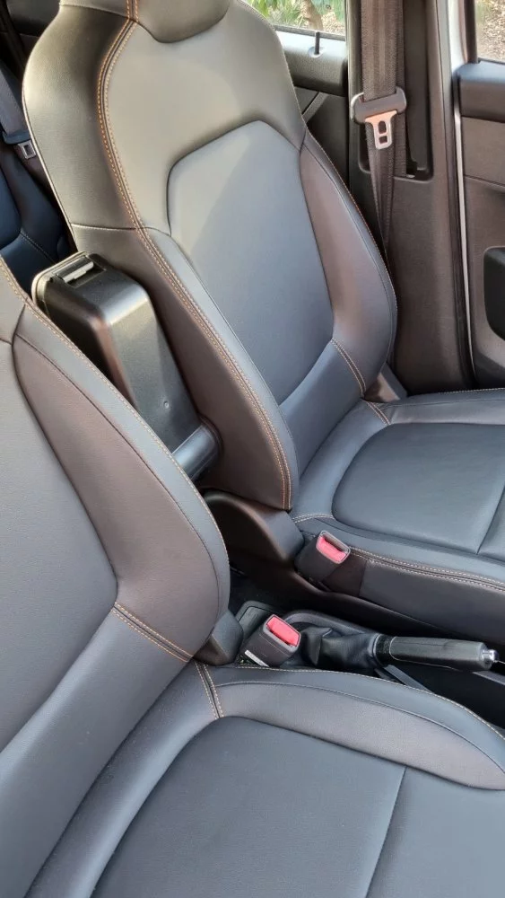

Moin.
Ich habe die OE1 montiert.
Und zwar die für den Opel Corsa, weil billiger.
Klick mich
Es musste ein Loch in die Aufnahme gebohrt werden um diese mit 2 M6 am Sitz zu befestigen.
Gefällt mir viel besser als die "Aufsatz-Variante". Leider habe ich noch zu viel Skrupel den Sitz nackig zu machen.
Der Bezug lässt sich wirklich easy öffnen.
- Zwei Gummis unter dem Sitz aushaken.
-Reißverschluss öffnen
-Kederleiste öffnen (etwas fummelig, zu geht leichter)
-Sitzbezug um die Lehne zerren.
-Schaumstoff wegdrücken
-Montageplatte an die Lehne bauen.
-Loch in Schaumstoff machen
-Alles wieder zu machen
-Loch in Sitzbezug schneiden
-Armlehne festschrauben
Fertig(y)
2 Stunden und ein paar Bier sollten langen.
Danke... Na mal schauen, Armlehne ist ein Muss, noch wichtiger als die Sitzheizung. Ein Foto von der Montag der Montageplatte hast du nicht oder?
Die Armlehne ist immer die gleiche. Es sind nur immer andere Adapterplatten bei.
Da die Dacia (Duster?) Platte auch nicht 1:1 passt und es nachgearbeitet werden muss, habe ich halt die vom Corsa genommen.
