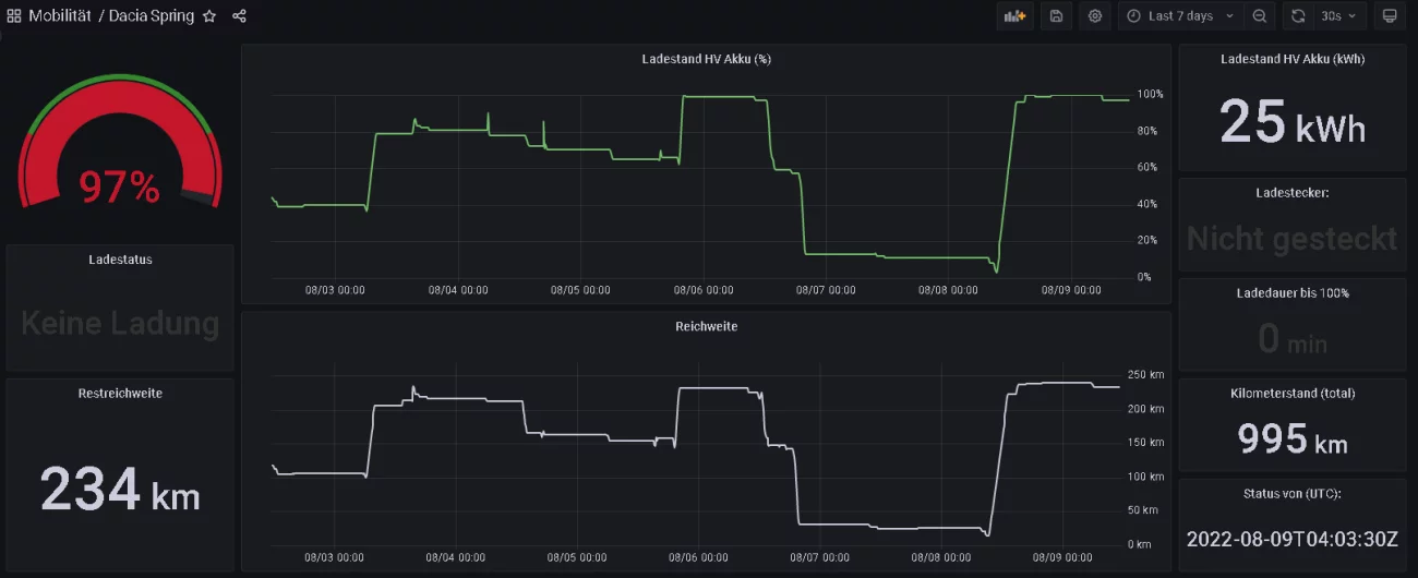

@Transit16:
Ich könnte mit ein wenig Zeit die so eine Oberfläche zur Verfügung stellen, dann musst du nicht immer ablesen und hast im Streit mit Dacia vielleicht auch bessere Daten zum vorzeigen. Falls du Interesse hast schreib mich an. Nachteil für dich wäre aber das ich deinen Zugang zu MyDacia benötige. Wenn du IT technisch versiert bist könntest du aber auch auf meinen PC springen und dein Passwort dort selber eingeben.

@Transit16:

@Transit16:
Das Angebot gilt übrigens für Jeden hier der mit den täglichen Verlusten!
