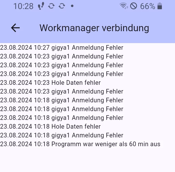

Das scheint seit einigen Versionen schon so zu sein, dass die Testanmeldung nicht funktioniert. Ich hatte schon einige Versionen früher mehrfach versucht, die App auf meinem 2. Handy zu installieren, bin aber nie über die Testanmeldung hinausgekommen (kann die FIN jetzt auswendig vor- und rückwärts aufsagen). Nach dem Hinweis von #onkelgargamed habe ich die Testanmeldung ignoriert und mutig die App gestartet - und, oh Wunder, sie funktioniert. Ok, jetzt zurück auf die 85.
Ergänzung: auch die 85 tut
Bei mir funktioniert sie. Welche Fehlermeldung kommt denn? gaya1, gaya2 oder kamareon?
Fehler: gigya1.
Wenn ich das aber ignoriere und auf Speichern drücke, geht es. Wenn ich danach noch einmal zu den Anmeldedaten gehe und auf testen drücke, geht die Testanmeldung
Ich hatte nach erfolgloser Testanmeldung einen screenshot gemacht:
jetzt, nachdem ich die Testanmeldung übersprungen und die App trotzdem erfolgreich gestartet hatte, kann ich auch wieder fröhlich testanmelden.
Ich frage mich ob ich einem Gespenst nachjage.

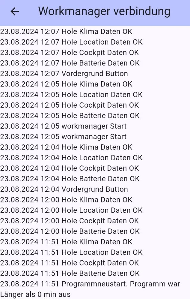

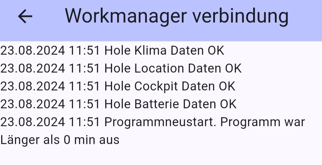

Ab der Version 085 bitte in der Konfiguration
1. Logging auf "Loglevel Ausführlich" stellen
2. weiter unten Programm -aus ohne Neuinit in Minuten auf 0 stellen.
und Speichern.
Dann die App beenden und neu starten. Steht jetzt bei Euch im Log i "workmanager start!?
Bei mir nicht mehr, auch nicht in der Version 085.
Wenn es auch in der 91 erscheint, dann habe ich mit meinem Handy ein Problem und jage einem Gespenst nach. ich bin gespannt...
