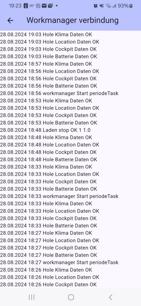

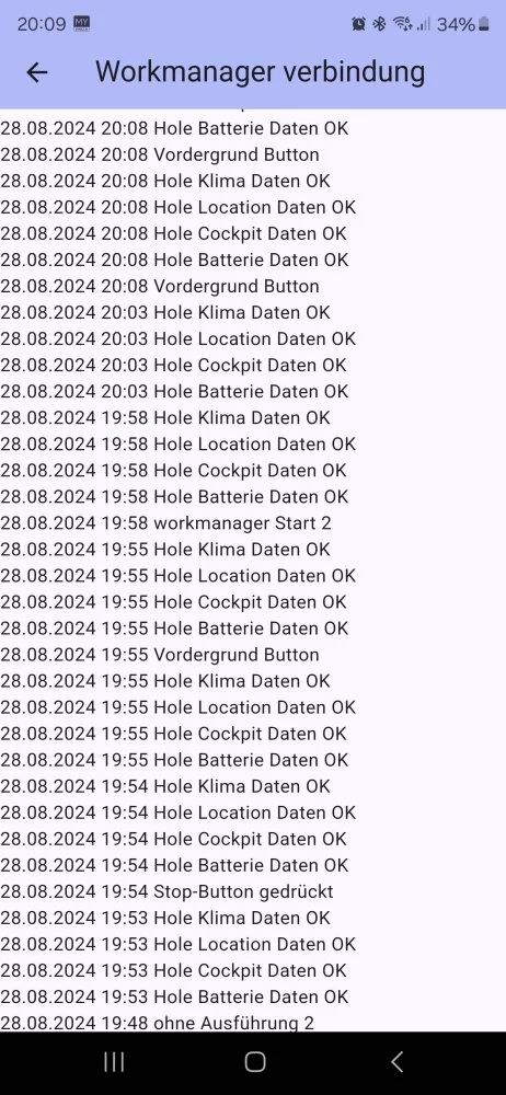

Er sollte alle Zxklus-Minuten abholen, das kannst Du im Log nachprüfen. Wenn das Log auf einfach steht dann macht er nur einen Eintrag beim Abholen. So wird das ganze übersichtlicher.

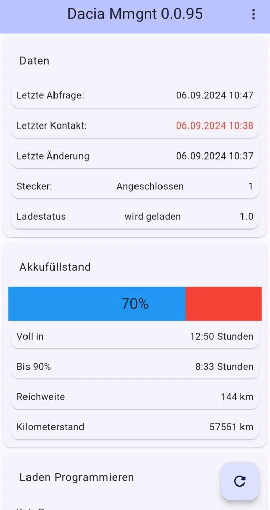

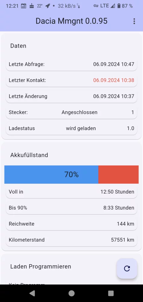

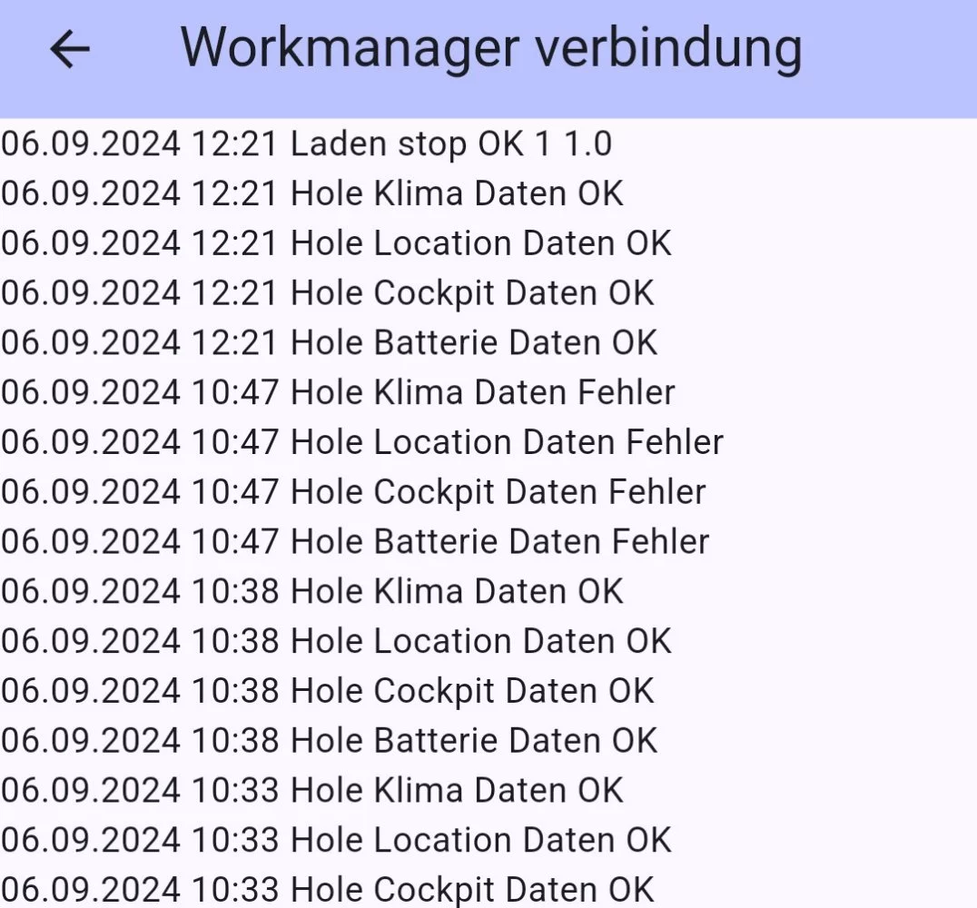

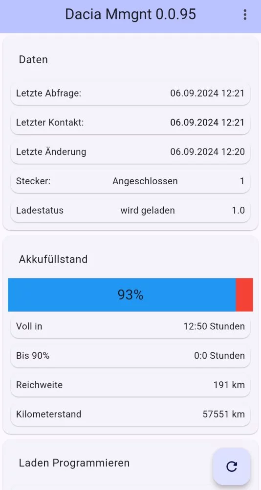

Hier die Screenshots
1. APP direkt nach dem öffnen --> 12:21 Uhr, letzte Abfrage war 10:47 Uhr
2. Logscreen --> hier sieht man gut die Lücke
3. APP nachdem sie wieder synchronisiert hat
