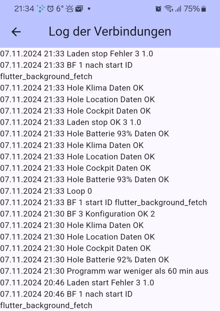

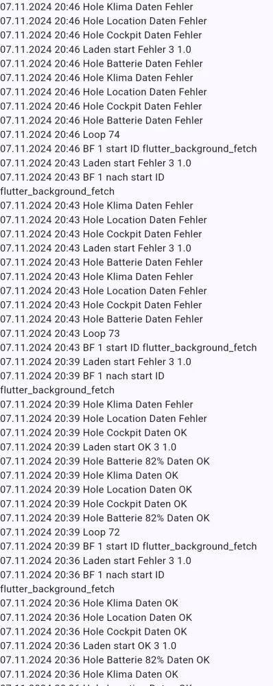

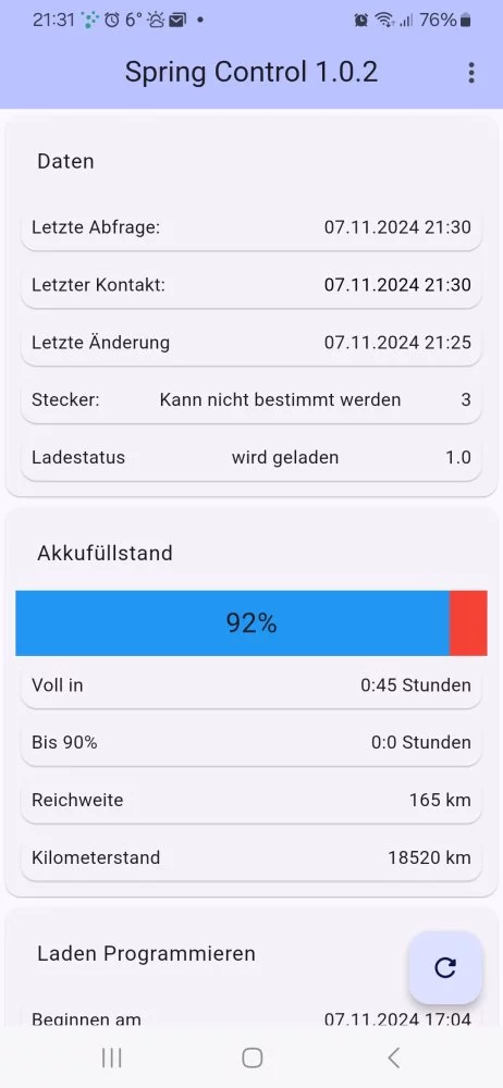

So, hat gerade bei 93% abgeschaltet und nicht bei 90%.
Das Log war an keiner Stelle unterbrochen, die Frage ist warum er nicht bei 90% abgeschaltet hat.
Hab mal das Log hier angehängt.
@Don Spring Es ist folgendes bei Dir passiert:
Zuerst gab es immer wieder Probleme mit dem Abholen von Daten. Als dann bei 92% das Programm wieder gestartet wurde hat es zuerst Daten abgeholt.
Beim Programmstart holt es immer zuerst Daten ab. Dann kommt die Schleife in der Abgeholt wird und geprüft wird ob eine Aktion erfolgen muß. Das passierte dann bei 93%.
Ich kann das Programm erweitern das er beim Start auch nach dem ersten Abholen prüft ob Aktionen erfolgen müssen. Dann hätte er bei 92% abgeschaltet und nicht bei 93%.
Wieso er ab 20:39 Uhr den Dacia-Server nicht erreichen konnte, keine Ahnung. Wahrscheinlich war der Server mal wieder verschnupft oder hat gehustet.
Ich hab deshalb beim Starten keine Aktion programmiert, damit das Programm sich in Ruhe Initialisieren kann. Habe aber nicht daran gedacht das eventuell schon Aktionen anstehen.

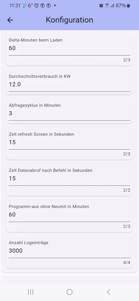

Hier mal die Einstellungen meiner Konfig.
3 min ist sehr kanapp. Das kannst Du machen wenn du nur 1 Gerät hast. Mit 2 Geräten würde ich auf mind. 5min gehen. Sonst macht Dacia dicht.

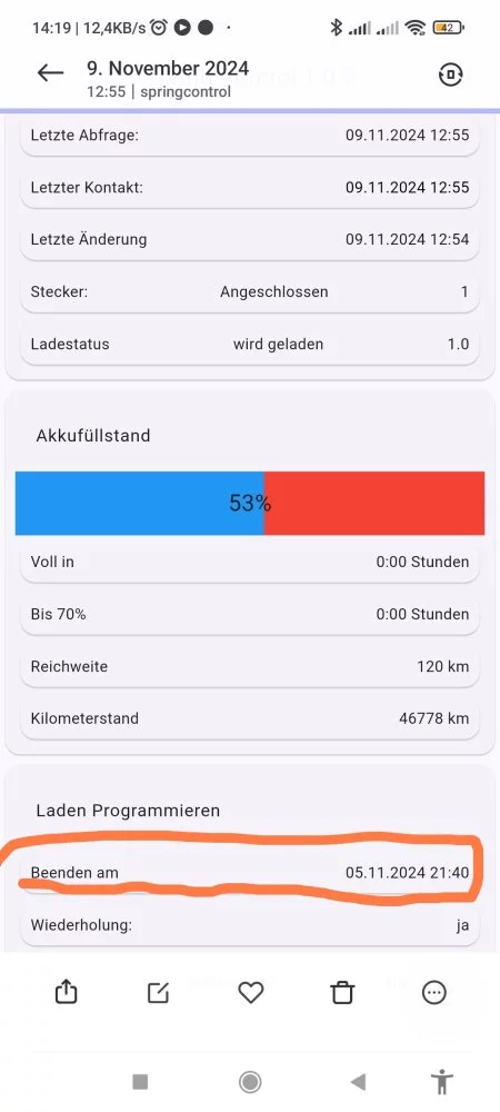

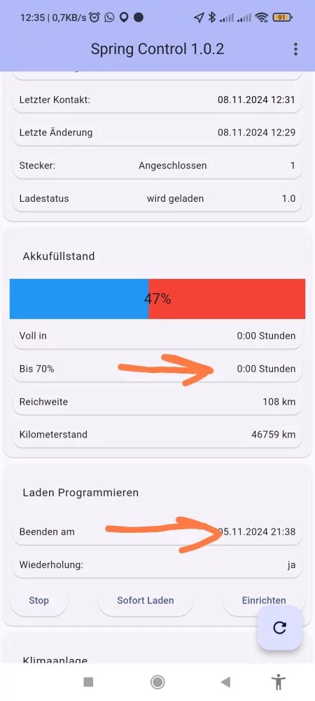

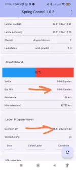

Ist das "Beenden am" Datum ein alter Eintrag der nichts zu sagen hat? Ich habe eine permanente Ladegrenze eingerichtet bei 70% die ich mir wünsche immer eingehalten zu werden, von mir aus auch 5% später aufgrund seltener Anfragen.
Wie lange es dauert bis z.B. wird hier angezeigt oder nur gerade jetzt nicht?
wofür ist dieses Datum eigentlich?
@Spring-high Er versucht jedenTag das Laden um 21:38 Uhr zu beenden.
Du hast Wiederholung angewählt, deshalb jeden Tag.
Wieso er keine aktuelles Datum anzeigt, das muß ein Fehler im Programm sein. Das werde ich mir anschauen. Warum er 0 Minuten anzeigt: Er hat keine Daten vom Server bekommen und kann demzufolge nichts ausrechnen. Wenn Du einfach nur die Ladegrenze haben möchtest dann brauchst Du kein Programm. Es langt "Ladegrenze immer Aktiv".

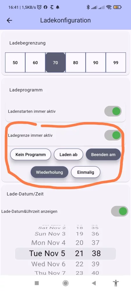

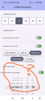

Danke👍 Das Datum kann ich nicht verschwinden lassen / deaktivieren

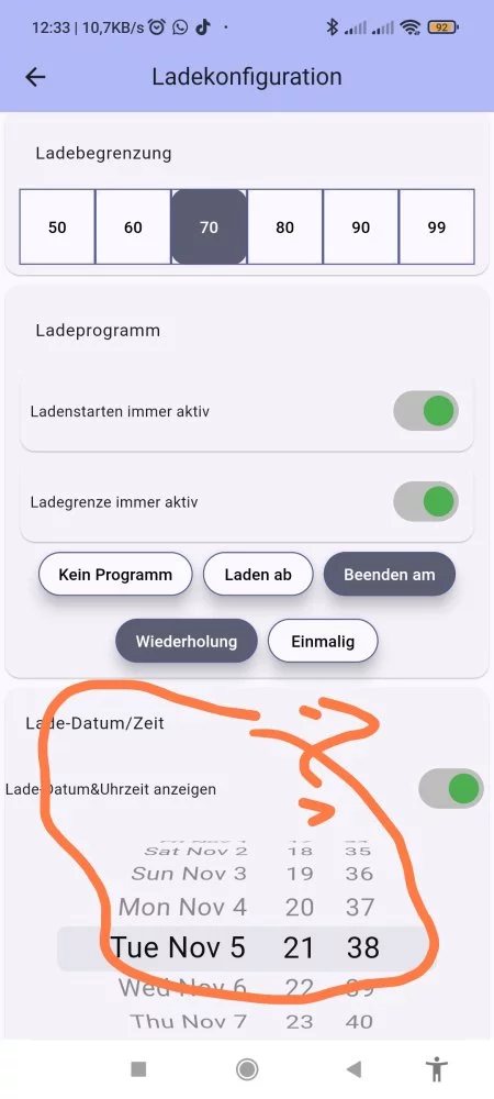

Das eingekreiste soll nur beachtet werden

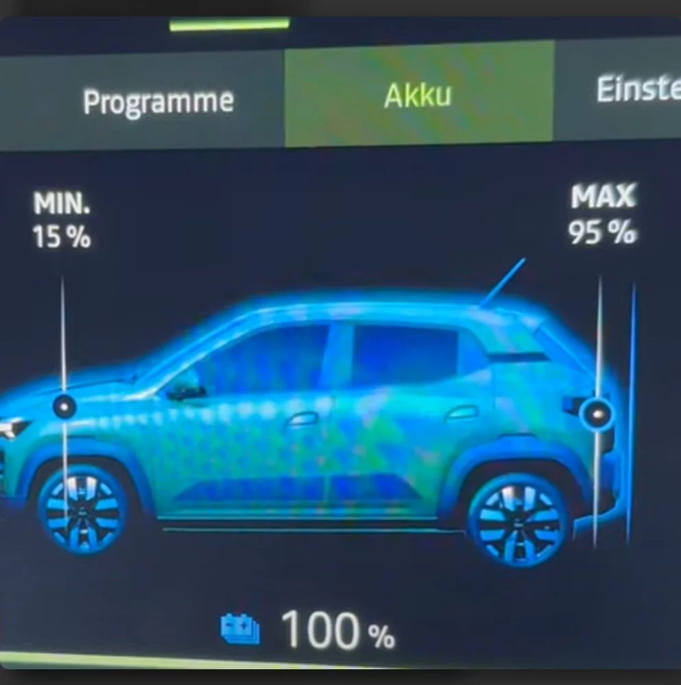

Der neue Spring mit gleicher APP !? kann mit Ladebegrenzung umgehen. Wird wohl hardwareseitig was schlaues verbaut sein 🤔
@Spring-high Du wählst "Kein Programm" an und gehst dann unten auf Speichern. Dann ist kein Programm aktiv. Er Beginnt jedoch immer das Laden wenn möglich(Schalter Ladenstarte immer Aktiv) und er schaltet immer bei erreichen der Ladegrenze ab (Schalter Ladegrenze immer Aktiv).
Und ja, das Eingekreiste verschwindet nicht. Das ist ja die Grundlage für die Programmiereung. Du kannst aber unten das Datum/Uhrzeit verschwinden lassen in dem du einfach "Lade-Datum&Uhrzeit anzeigen" ausschaltest.

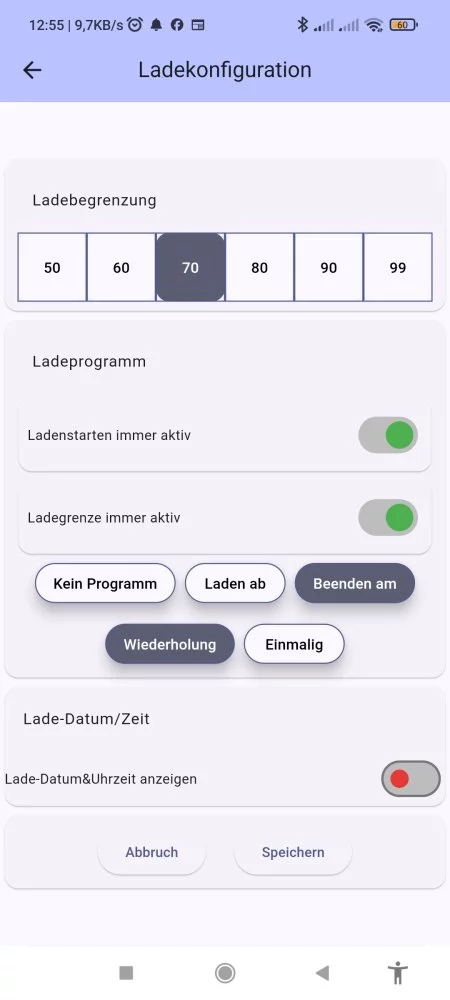

Den Button habe ich selbstverständlich auf rot, das alte Datum bleibt trotzdem, stelle bei Bedarf auch Bilder ein. Auch nach Neustart der App

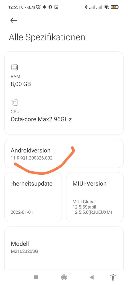

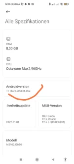

@Spring-high Lade-Datum& Uhrzeit anzeigen ist bei Dir rot und die Datum/Zeit-Einstellung ist dennoch Sichtbar bei Dir. Welche Version setzt Du ein? Bei mir, Vers. 1.0.2, ist es so das ich live die Anzeige ein und Ausblenden kann mit dem Schalter. Welche Android-Version hast Du? Ich versuche es dann bei mir nachzustellen mit Deiner Version.
Eventuell nutzt er auch eine etwas andere URL. Vielleicht funzt die ja auch mit unserem Spring? Wenn ich die URL wüsste, dann könnte ich das ausproberen. DerVorteil: Das scheint auf dem Server abzulaufen von Dacia. Also kann dann das Handy auch offline sein.
@Spring-high Ist doch alles gut so. Der Schalter ist auf Rot, und die Einstellung für Datum & Uhrzeit ist weg. Und wenn Du jetzt noch "Kein Programm" anwählst und speicherst, dann verschwindet auch das Datum auf dem Homescreen. Soweit funktioniert alles bei Dir und ich verstehe momentan das Problem nicht:unsure:
Das das mit dem Wiederholen nicht so funktioniert wie gewünscht hatte ich ja schon geschrieben und das ich das beheben werde.
@Don Spring ich würde zur Sicherheit auf 5min gehen. Die Programmierung wurde geändert und es wird jetzt pro Zyklus 2x abgefragt. da kann es sein das alle 3min zuviel wird, besonders wenn auch mit einem anderen gerät noch abgefragt wird.

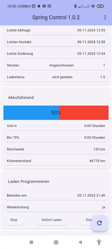

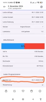

Obwohl der Schalter auf rot (ja da drunter verschwindet das Datum) ist das Datum auf der Hauptseite immer noch da, s.u.
Wenn es so ist und trotzdem keine Funktion hat ist halt nun mal so und auch okay für mich.
Fand ich etwas verwirrend weil es steht halt "Beenden am: Datum u. Uhrzeit"
die ich eigentlich einen Schritt weiter abgewählt habe.
Ich schätze es müsste am Drehrad auch eine "leere" Position wählbar sein damit das Datum weg ist

Ich bin mir sicher das sobald der Hersteller eine Ladebegrenzung anbietet ist das Auto der Master. D.h. der Wunsch oder die Einstellung wird an das Auo übertragen und dann selbständig ausgeführt. Wenn nach dem Senden die App offline geht oder der Server off ist, ist das dann egal.
Das ist auch der Grund warum Dacia niemals für unsere Fahrzeuge eine Ladebegrenzung bringen wird. Das ist denen viel zu unsicher.
Bei der Klimatisierung ist es so. Befehl gesendet > Auto klimatisiert 10 Minuten. Das wird dann auch nicht von der App überwacht.
Deshalb setze ich voll auf Godehard 😊.
Von Dacia kommt da nix.
