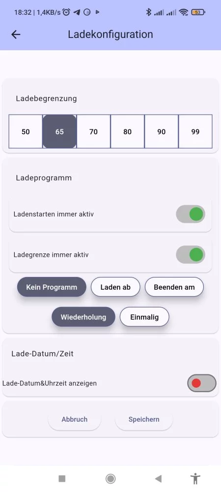

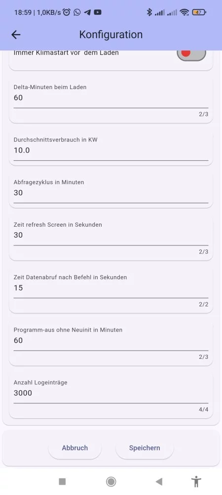

@Spring-high Du mußt nur "Kein Programm" einstellen, dann verschwindet auch das Datum auf dem Hauptscreen. Solange Du das nicht machst versucht das Programm immer irgend etwas und behindert Dich möglicherweise beim Laden. Also einfach "Kein Programm" und gut ist.
Das war der Knackpunkt "kein Programm" nun ist das Datum aufm Hauptscreen weg, dachte das muss bleiben sonst würde auch die Begrenzung nicht fkt. aber jetzt ist das geklärt, danke!

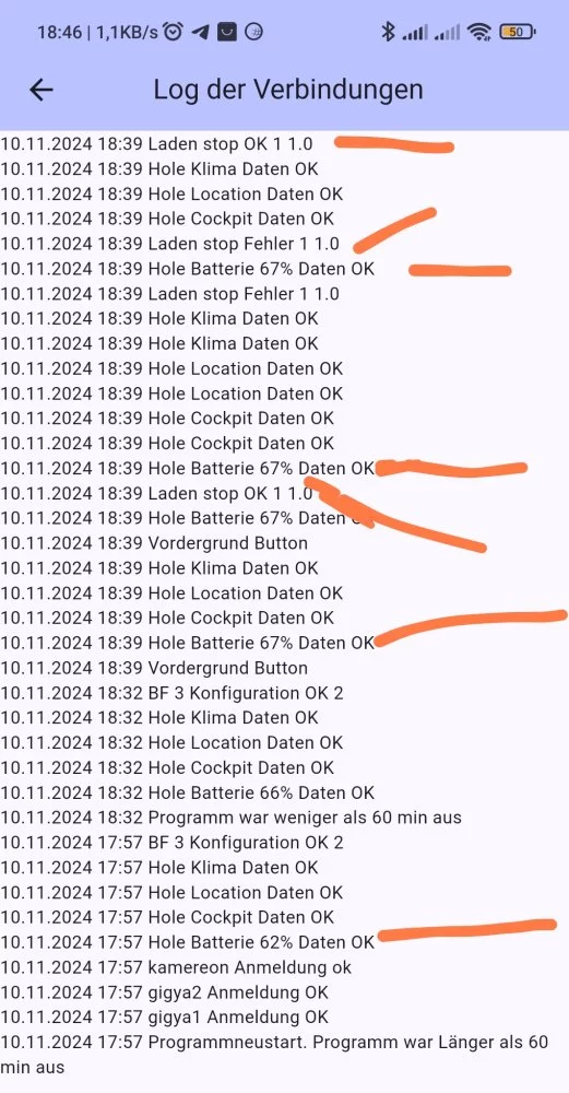

Nun das Begrenzt Verhalten von eben...bei 65% hat er nicht gestoppt, habe mich bei 67% reingesetzt und aktualisiert...hat dann gestoppt...schaut bitte aufs Log, ich werde noch nicht schlau daraus.
Hier die weiteren Einstellungen, falls relevant

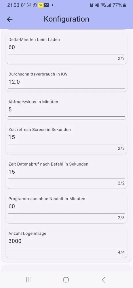

@Spring-high Du hast im Zyklus 30min stehen das ist zu viel. Stelle es auf 10min. Dann wird er auch abschalten. Momentan schaltet das Programm erst nach dem ersten Zyklus, und nicht nach dem Start, selbst wenn es nötig ist. Das wird behoben und er wird auch beim starten schalten wenn nötig.

bei 18:39 (67%) abgeschaltet
um 18:32 (66%) abgerufen
Grenze (65%)
Zyklus ändere ich von 30 auf 10 min

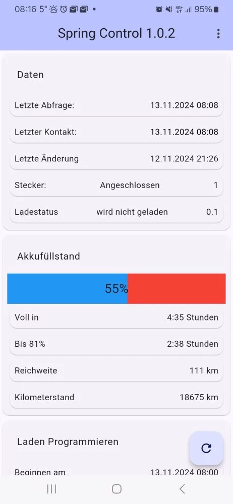

So ich bin mal wieder am Laden von 9% bis 51% im ersten Durchgang.
Müsste so gegen 21:00 bis 21:30 fertig sein.
Mal sehen ob er dann abschaltet.

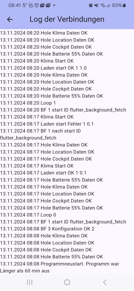

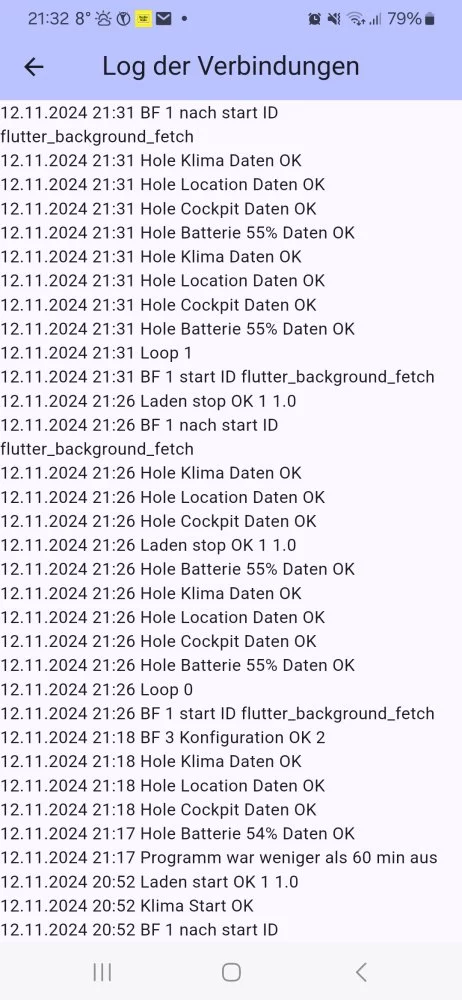

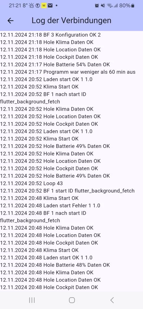

So laden ist fertig, leider nicht abgeschaltet,.
Erst als ich das Smartphone eingeschaltet hatte, hat er nach einiger Zeit abgeschaltet.

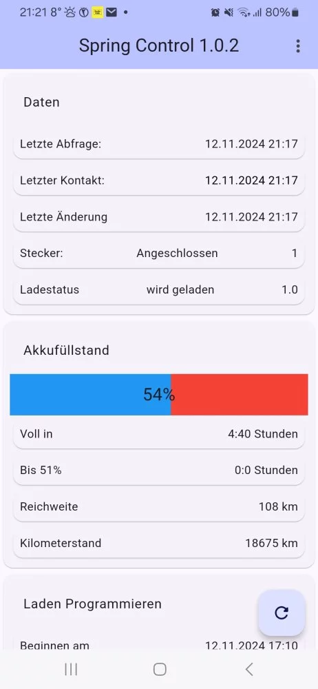

Hier der Status nachdem ich eingeschaltet habe um 21:17 und dann das Log nach Abschaltung 21:26 und die Konfig.
Die App ist um 20.52 bei 49 % ausgestiegen / offline gegangen und hätte auch nicht mehr von selber abgeschaltet.
Erst nach dem Aufwecken um 21.17 hat der Prozess wieder begonnen.

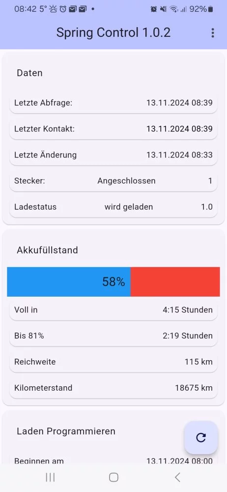

Ok, das Starten heute um 08:00 hat nicht funktioniert, auch erst als ich das Smartphone aus dem Standby genommen habe.
Hat gerade bei 81% abgeschaltet, allerdings war das Smartphone nicht im Standby, da ich durch das Forum gesurft bin.
Hallo Don Spring
Stell doch mal endlich:
Programm aus ohne neu init auf 999.
Dann kannst du wenigstens sehen wann das Programm ausgestiegen ist.
Toll, das muss man erstmal "wissen" danke für den Tipp, ich muss das mal ausprobieren
