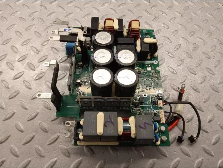

Das Problem ist der DC/DC-Wandler, der unter Umständen Schaden nehmen könnte wenn noch abgeklemmt.
Starthilfe geben... "und den größten Strömen zusehen beim Fliesen "
Stichwort DC/ DC Wandler.
Die Flußrichtung ist dann vielleicht interessant . Natürlich habe ich das überlesen, der Wandler ist natürlich dabei angeklemmt (!), solange die kleine Dacia Spring Hilfsbatterie nicht manuell abgeklemmt wurde...z.B.
💚 durch DIY / " Polklemme mit Drehrad" oder per Remote 250A Relais für Urlaub/ Pannenhilfe oder als Diebstahlschutz/ Wegfahrsperre schon verbaut sind...DIY
ALSO, "kleine" elektronische Bauteile können den Exidus,⚰️, erleiden, während versucht wird, einer Neandertaler- Technik 🔥 zu reanimieren...Einspruch !🎆
...wer möchte schon "kleine kostbare Bauteile" am Dacia Spring aus reiner Hilfsbereitschaft opfern ?
Bitte nicht nachmachen...oder Glück muss man/ frau haben🥳
