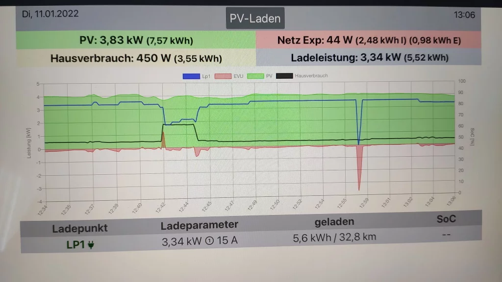

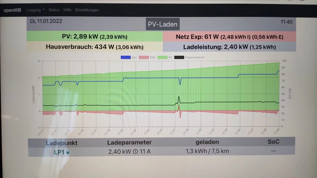

Ich habe zwar noch nicht so viel Erfahrung (erst ca. 320km mir Spring gefahren), jedoch finde ich, dass der Spring bisher ganz gut i.V.m. der openWB arbeitet. Heute war ja mal wieder ein bisschen Sonne und ich habe die Gelegenheit genutzt nur mit PV zu laden. Um ca. 11:00 Uhr habe ich eingeschaltet (Akku Anzeige bei 45%) und es wurden erst mal mit 6A = 1,35kW gestartet (Bild01, blaue Linie). Wenn dann die PV mehr Leistung erzeugt, geht es automatisch hoch bis 15A - 16A. Mittags habe ich mal kurz die Mikrowelle im Haus laufen lassen, so dass automatisch die Ladeleistung runter geregelt wurde (Bild02, ca. 12:43Uhr). Anschließend ging die Ladeleistung direkt wieder hoch auf 15A. Der Spring macht das alles mit und unterbricht die Ladung nicht. Als dann über die Dacia App ca. 85% angezeigt wurde, habe ich die Ladung über die App abgebrochen.
Das sieht wirklich gut aus. Wenn Du in der OpenWB Deinen MyDacia Account (MyRenault) hinterlegst, startet die Ladung Vormittags sobald genug Sonne scheint, und Du kannst den Ladevorgang automatisch bei einem definierten SoC abbrechen.

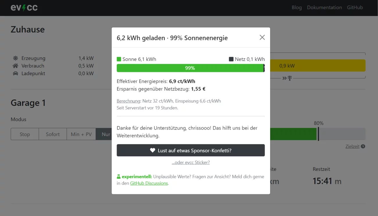

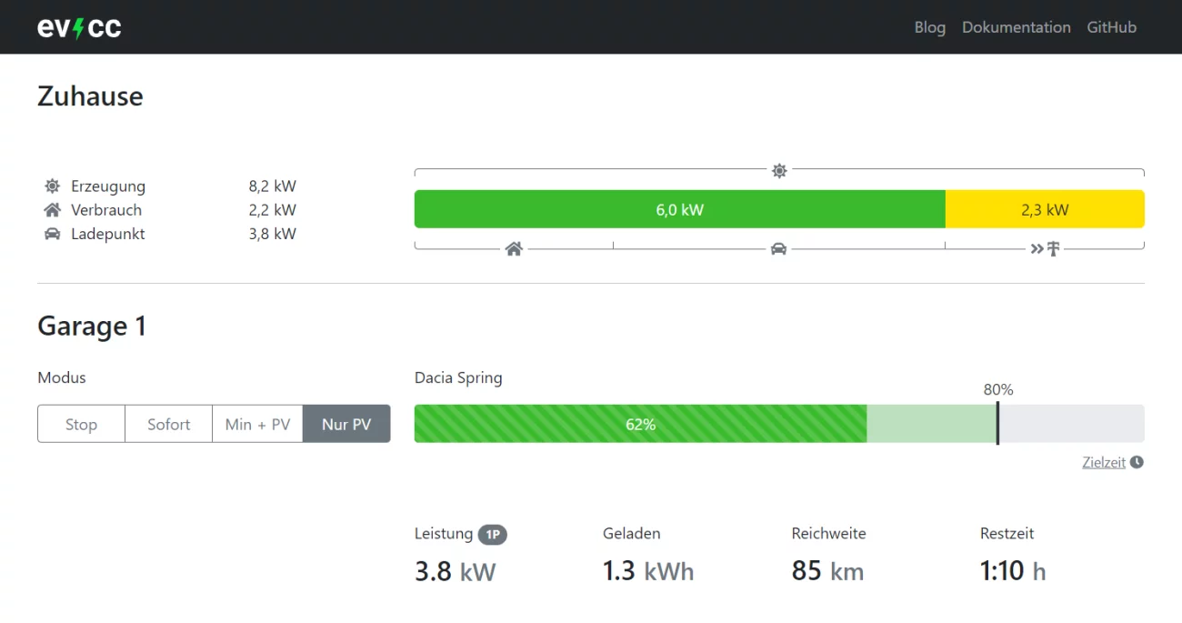

Sooo, meine PV ist nun seit vorgestern am Netz. Heute erstmalig Überschuss laden mit gleichzeitiger Benutzung Waschmaschine und Spülmaschine :-D ... gut, heute ist sonnig. Der 80% Stop eingestellt und funtioniert in evcc gut. Das Starten aus dem Schlafmodus geht in meiner Konstellation nicht so einfach (Heidelberg Energy Control und der Dacia), besser gesagt gar nicht. Über openWB mit Renault API habe ich es nicht auf die schnelle hinbekommen. In evcc ist das aktuell die Renault aufweck API nicht drin, soll aber langfristig wohl rein. Aber, ich war in der letzten Zeit viel am diskutieren mit den Entwicklern, habe viel getestet und es tut sich hier was. Aktuell habe ich mir eine Version zusammengebaut welche langfristig in der Software vorhanden sein wird und ein Hack für meine Box beinhaltet der den Dacia dann aufwecken kann. Somit kann der Dacia, ohne dass der zuverlässig online sein muss, aufgeweckt werden. Auch die Renaul Server können dann man offline sein. Zusätzlich habe ich mir hier ein Grafana Board gebaut ... aber hier kann man noch viel machen und das werde ich sicher tun.
Hier die Screenshots von eben:
Läuft geschmeidig und ein gutes Gefühl vom Dach zu laden.

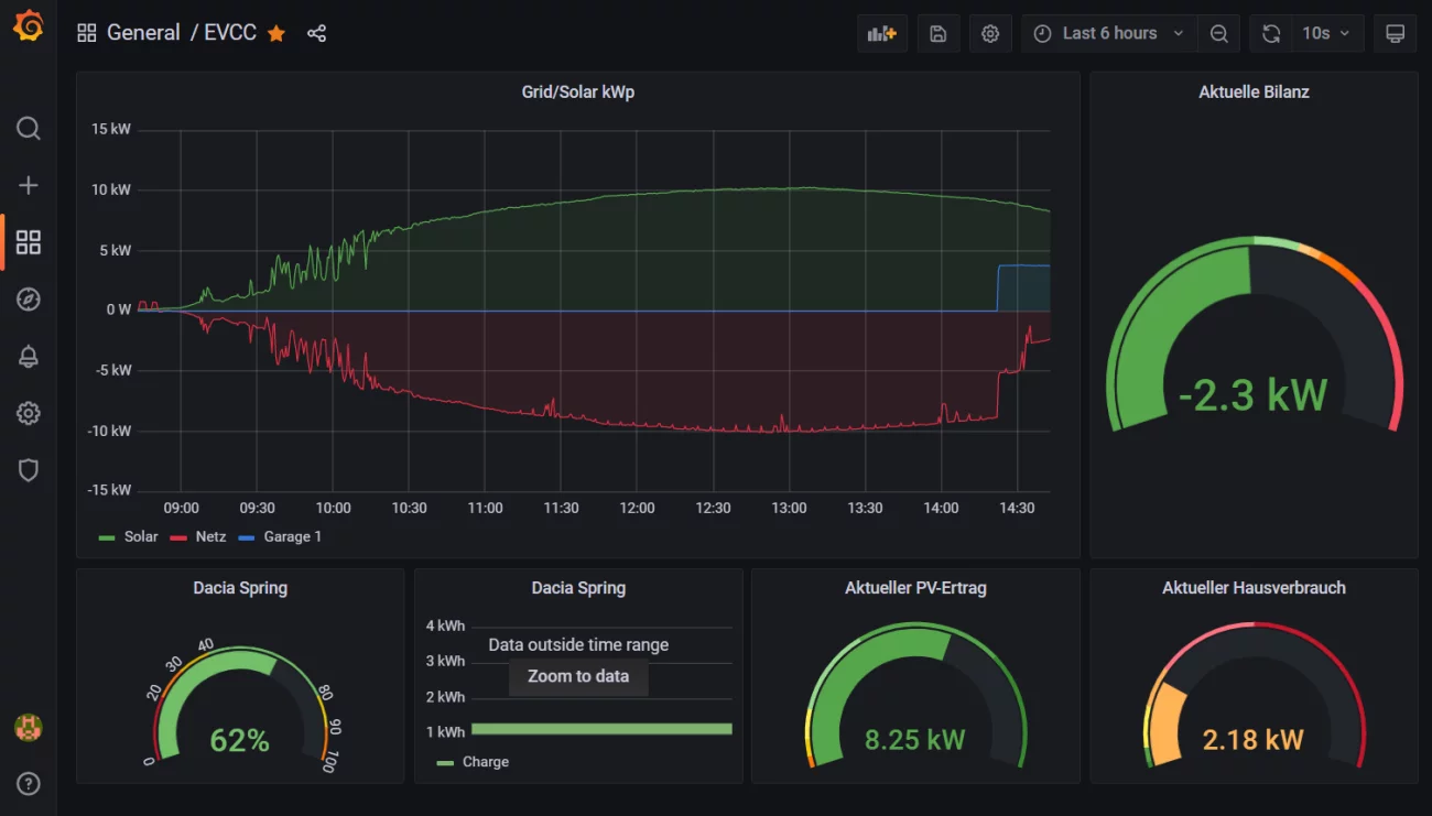

Noch ein kleines Update über den gesamten Ladeverlauf. Fast Punktlandung auf 80% bis zu wenig Sonne da war. Die komischen Zacken war der Backoffen. Der tut wohl irgendwie intervalsmässig Strom ziehen ... hier kommt es natürlich zu leichten Verzögerungen und dann kurzzeitigen Netzbezug. Vielleicht kann man das ja noch optimieren. Hier auf jeden Fall die Screenshots wie es aussieht. Da sieht man auch eine nette Funktion von evcc wo man sehen kann wieviel Sonne man geladen hat und wieviel man dadurch gespart hat:
Jetzt aber genug Werbung. Es was ja hier die Frage der Suche nach den richtigen Tools, ich habe für mich diese gefunden. Vielleicht hilft das ja dem Thread Ersteller.
