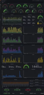

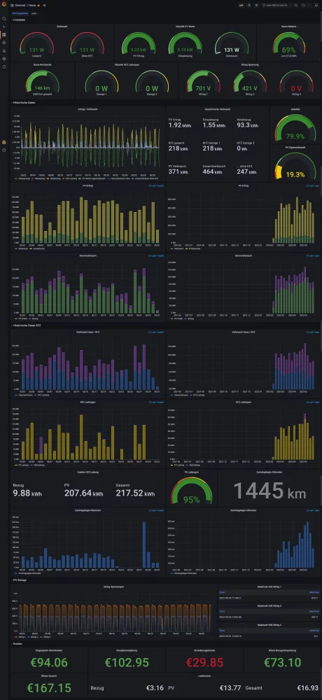

Ich habe mir ein kleines Tool geschrieben welches aus verschiedenen Quellen die Daten sammelt. Danach kommt es in die influx DB die man dann in Grafana einbinden kann.
Ich nutze hier die Rest API von evcc: Diskussion zu API | evcc - Sonne tanken ☀️🚘
Es geht aber auch direkt von evcc in influx über folgende Parameter in der Konfig: Diskussion zu influx | evcc - Sonne tanken ☀️🚘
Ich habe es anderst gemacht damit ich alle Daten in einer Tabelle habe ... aber schlussendlich war das wohl übertrieben.
Hier mal alles was ich erfasse. Eingestellte Zeitspanne 30 Tage:

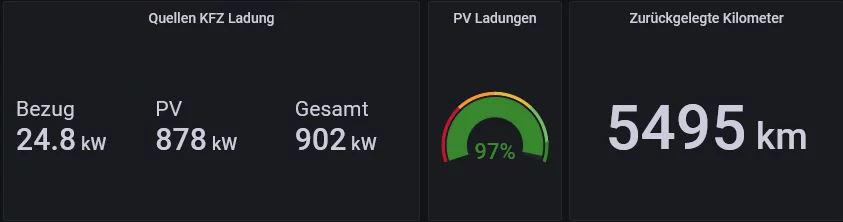

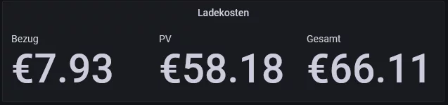

Im übrigen muss ich @mono beisteuern ... das mach schon was aus finde ich. Jetzt vielelicht wo immer sonne ist nicht viel, aber wenn mal wolkig ist und je nach Anlage mach das viel aus wenn der nur bei Überschuss lädt. Bin dank dieser Steuerung die im übrigen nur einen Raspari Pi, etwas Verkablung und Zeiteinsatz gekostet hat, bei etwa 97% reiner PV Ladung seit Februar. Monitär äussert sich das folgendermassen. Bezugstrom sind es aktuell 26 cent und die Kosten vom Dach rechne ich mit 6,6 cent, weil es das ist was ich für den Strom sonst als Vergügung bekommen würde:
97% reine PV Ladung, und nur 3% vom Netz seit Februar.
Die 3 Prozent sind monitär knapp 12% der Gesamtkosten und das nur weil ich noch bis November 26cent die kwh zahle, wenn ich einen neuen teuren Vertrag habe, wird das noch viel extremer.
