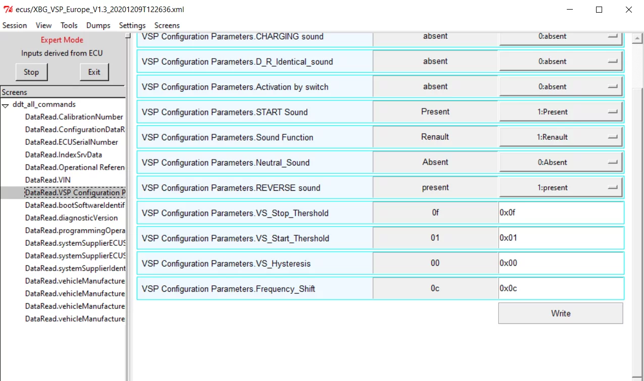

Der Typ aus dem Video hat ja noch mehr für Pyren, z.B. per Macro die Rückfahrsound ausschalten.
Ich denke so könnte man eigentlich jede Funktion bedienen. Der "Anwender" kann dann auch nicht viel kaputt machen. In dem Paket ist schon eine komplett lauffähige Umgebung enthalten, nichts mehr mit Python installieren und wie wild hunderte Dateien zusammenkopieren.
Einfach eine Datei starten, sagen ob man einen Wifi Stick oder Bluetooth hat, das passende Script auswählen und Enter drücken, fertig.
diese 51MB datei? sah nicht nach script aus. ja, der D_R_identical_sound ist der richtige. D ist vorwaerts, R ist rueckwaerts, und die sollen dieselben werden.
Hätte ja gesagt! Genau so wichtig wie vorwärts…
Wir machen ja auch nur das Gebimmel weg und nicht stumm.

ich wuerd mal auf den stop_threshold tippen. jetzt steht der auf 0f, also 15, wird wohl in 2km/h schritten zaehlen. also trag mal 0a ein und sieh, was passiert.
Du meinst in 5km/h Schritten.
Der geht bei 30 aus nicht bei 15km/h
Und dann müsste es 0d sein für 20km/h
@Brenner probier es mal aus wenn du schon dabei bist 😁
Nö, das mache ich ohne Macro 😜
Bin morgen wahrscheinlich im HomeOffice, da kann ich es hoffentlich testen.
Die Heimfahrt ohne AVAS heute war ein Traum. Keine dämlichen Blicke mehr. Allerdings hat sich das Vorwärtsgeräusch über die entsprechende Option nicht deaktivieren lassen, obwohl es auf Absent steht und stand. Erst als ich die Geräusche von Renault auf Nissan geändert hatte war Ruhe. Leider hatte ich keine Zeit mehr in Ruhe weiter zu testen.
0a ist der richtige Wert, um den Avas auf 20km/h zu beschränken…
Ist doch einfacher Dreisatz und Hexadezimalsystem: Wenn 0f für 30km/h steht (15x2), dann steht 0a für 20km/h (10x2)
Hexadezimalsystem? 😂🤣😂 ok ich bin raus aus dem tema 😅
Danke! werde mit 0a probieren.
„Null a“ oder „Oma a“
Nicht das ich da was falsches eingebe.

null a. google mal stellenwertsystem, so funktionieren unsere zahlen. und wenn man nicht 10 ziffern (0-9) hat, sondern 16 (0-9,a-f), dann hat man das hexadezimalsystem. ist in der informatik beliebt, weil 16 ein zweierpotenz ist, so dass man die stellen einzeln verlustfrei in bits repraesentieren kann.
