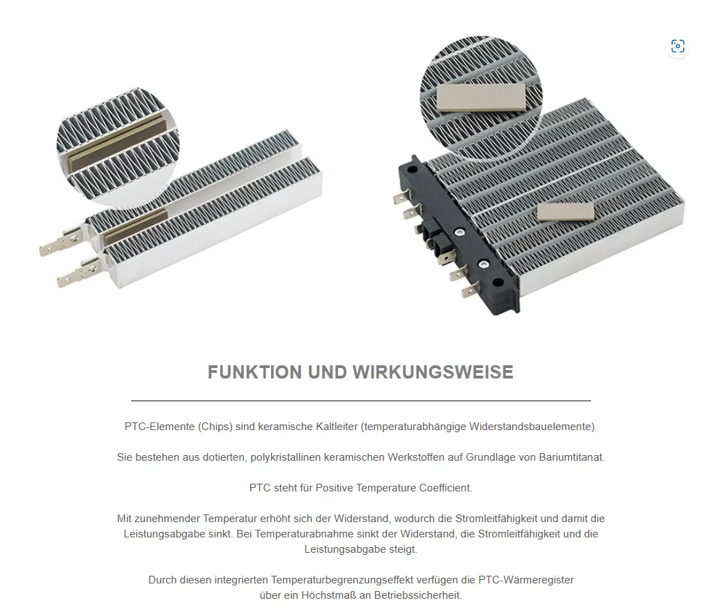

Hab mich falsch ausgedrückt,das Gebläse alleine ist ja ein kleiner Motor mit Ventilator der braucht minimal Strom, aber da muss ja eine Heizwendel sein wie bei einem Heizlüfter, die Heizwendel zieht dann wohl fast 3 kw, wenn man aber am Thermostat dann auf die mitte stellt zwischen blau und rot zieht er ca 1bis 2kw ,heizt dafür aber auch weniger
Nein, es ist keine Heizwendel sondern so ein Keramikteil wie er in manchen Heizlüftern verbaut ist. PTC Heizer. Diskussion zu Hochvolt-PTC-Heizer | Mein Autolexikon
Ihr habt beide Recht:
Die Arbeitsweise ist ähnlich der eines Haarföns: Die vom Innenraumluftgebläse angesaugte Luft wird beim Vorbeistreifen an den Heizelementen erwärmt und strömt danach in den Innenraum. Ergo:
Heizwendel um Keramik.
