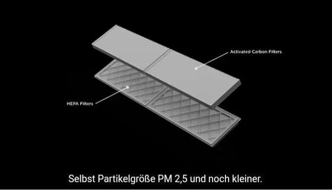

Filterung der möglichen Fahrtluft
Guter Beitrag mit "High End Equipment", jedoch gut erkennbar gestaltet, damit die Filterleistung augenscheinlich im "roten Extremmodus" auch erkennbar wird.

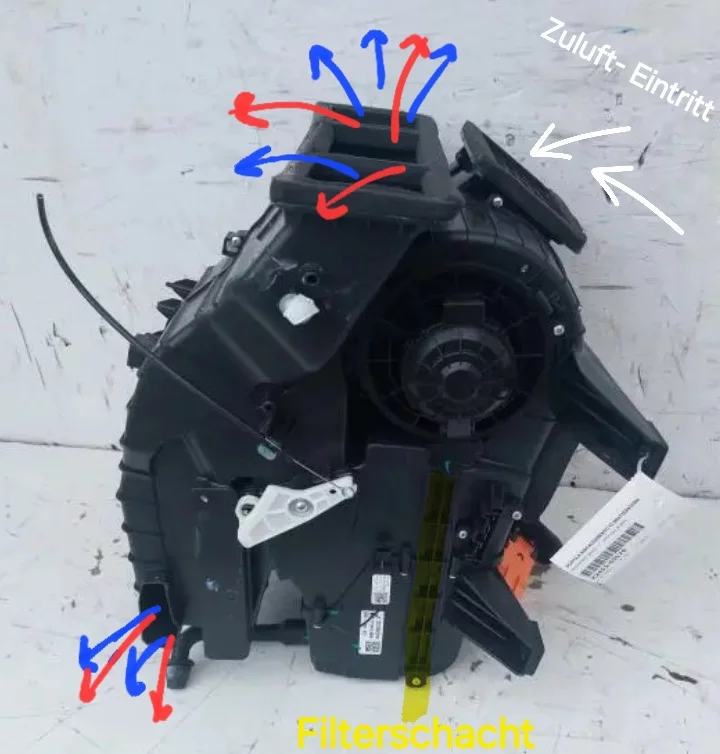

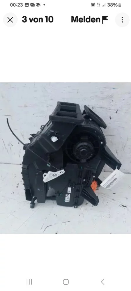

☆ Nach meiner Einschätzung ist beim Dacia Spring die Frischluft- Zufuhr leider NICHT vollständig getrennt:
Dafür möchte ich noch mit dem Endoskop bei Gelegenheit...auf der Beifahrerseite,vo Re, versuchen, den "Eintrittskanal und dessen Ausgestaltung zu beleuchten"...
🍃🍂🌿...Nach dem ab und zu kleinere od. größere Blüten über die oberen Luftausströmer " ungefiltert austreten, habe ich nun den "Heizungs- Lüftungskasten" bereits mit MANN Frecious plus Qualität vor dem Heizelement in DIY ausgestattet, eine optimierte Zuluftreinigung ist damit offensichtlich leider NICHT zufriedenstellend gelungen.
📷...Falls es bereits hilfteiche Bilder bei demontierter Scheibenwischeranlage/ offener Windleiste und freiem Zugang zur Lufteintrittsöffnung gibt, würde ich diese hier gerne vorab betrachten...

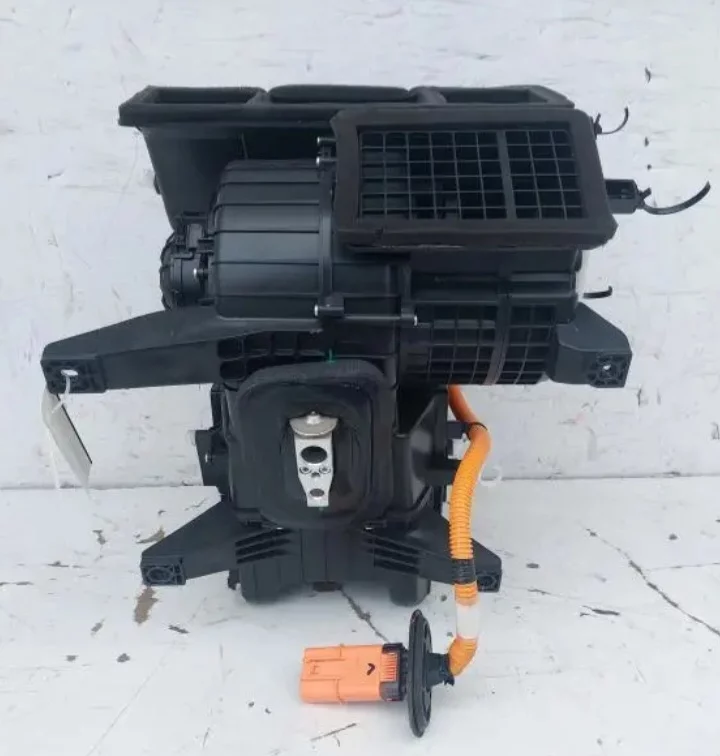

Heizungskasten...schon wieder OT
(Bitte bei Bedarf in ...verschieben)
...es gibt hier per Bowdenzug versch. betätigte wichtige Zuluft- Umsteuerungsklappen, bei Faceliftmodel "Umluft" dann bereits per Taster/ Aktuator / Servomotor.

Wegen der HEPA-Filter:
Diese Filter fangen (einen bündigen Gehäuseschluss vorausgesetzt) sehr zuverlässig kleinste Feststoffe ab.
Beruflich kenne ich das von LaminarFloxBoxes, privat von Staubsaugern und (seit Covid) von Luftreinigern.
Aber: Feststoffe!
Es werden keine (geruchsbildende und schädliche) Dämpfe oder Gase durch einen HEPA-Filter abgefangen.
Aktivkohle bindet für einen gewissen Zeitraum einige Geruchsbildner und manche Schadstoffe - aber je nach Konzentration ist auch die Aktivkohle recht zügig belegt.
Falls ein Filter tatsächlich einen relevanten Anteil an Partikeln abhielte, müsste er wegen der geringen Oberfläche und nicht vorhandenen Vorfilter eigentlich im üblichen Straßenverkehr oder bei heftigem Pollenflug/ Saharastaub relativ schnell dicht machen.
Meiner zeigte aber nach ca. 600-700Betriebsstunden keine erkennbare Änderung bei dem Luftdurchsatz.
Mein Fazit:
Filter halten Feststoffe einigermaßen wirkungsvoll vom Innenraum fern.
(Ab-)gase und Dämpfe gehen nahezu ungehindert hindurch.
