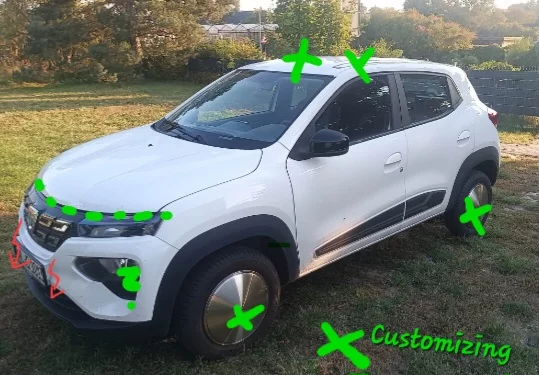

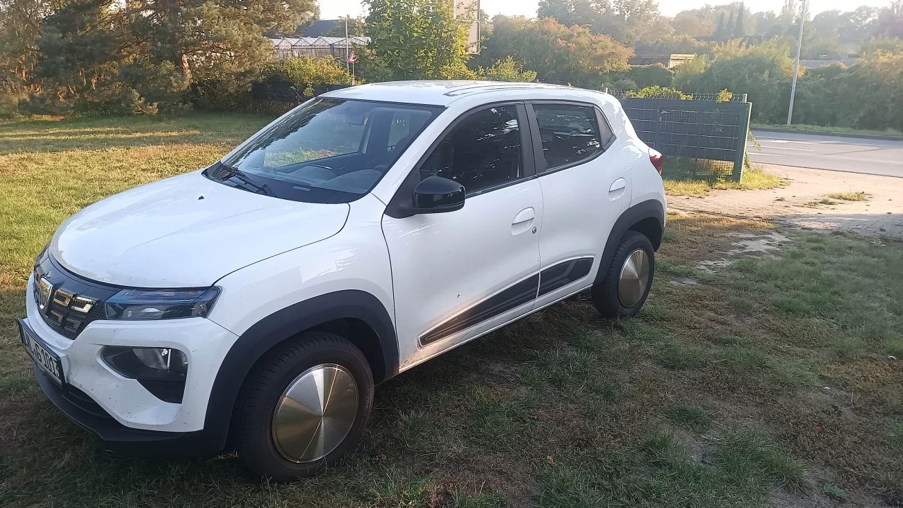

Pakete sind da. Bis zur Vergleichsfahrt dauert es noch ein wenig. Vielleicht schaffe ich es Freitag. Zum Zeitvertreib anbei ein kleines Suchspiel. Ich habe drei (sichtbare) Änderungen gemacht, wer findet sie ? :D
Neid wegen der Radblenden, ich hab ganz fürchterliche Windzerschneideralus...
Dachreling fehlt und irgendwas am Lufteintritt Motorhaube?
Jap, hab die Front, alle Türen, zwischen Dach und Heckklappe, sowie zwischen Dach und Windschutzscheibe selbstklebende Gummiprofile eingeklebt.
Die Dachreling ist schon länger ab, hab nur noch nicht die Zeit gehabt mir ein Lackradierer zu kaufen und die Klebereste zu entfernen. Eine Sache fehlt aber noch 😉

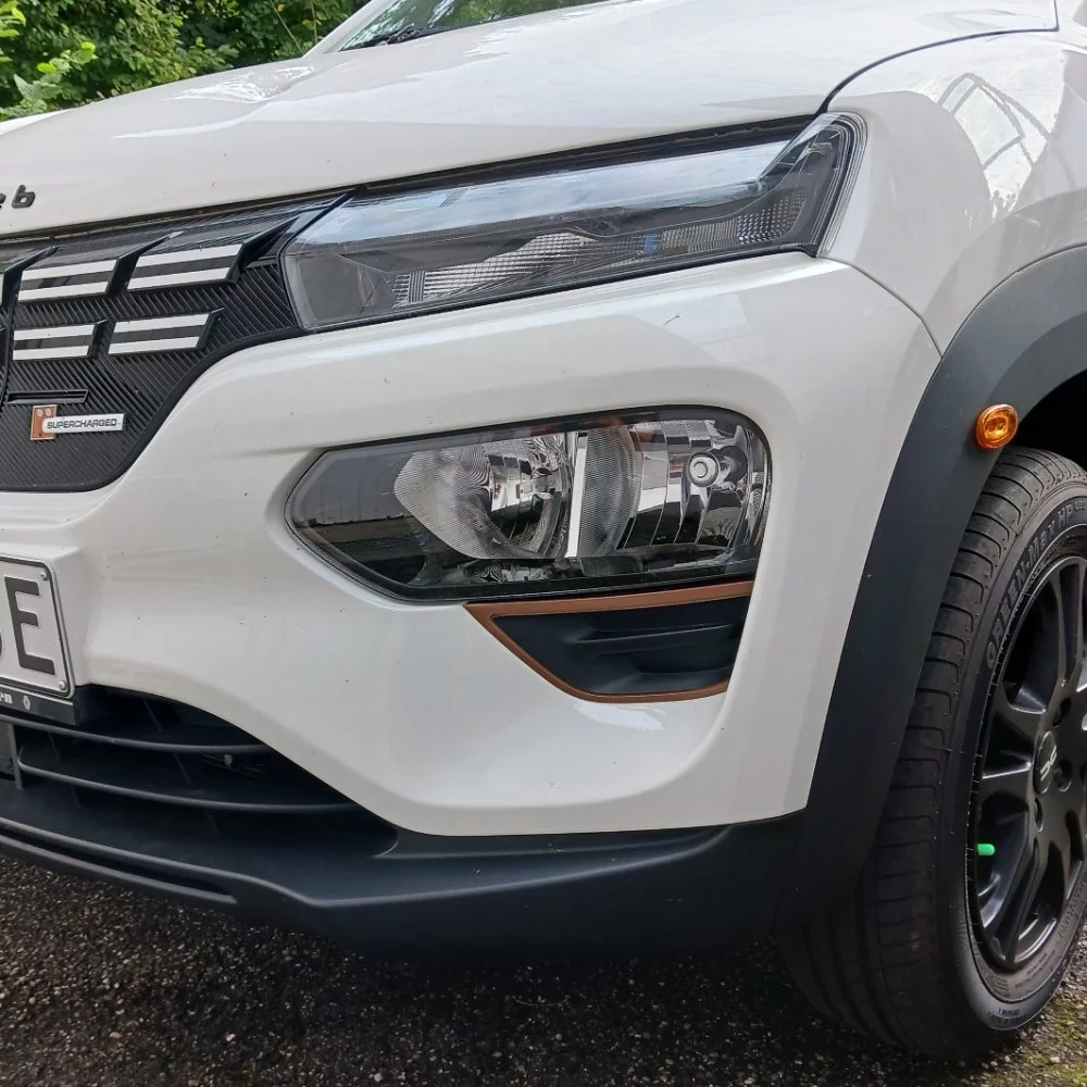

Inzwischen habe ich auch eine adaptierte Unterbodenverkleidung an meinem Spring: DIY Motorunterfahrschutz und Unterbodenabdeckung mit Diffusor im Heckbereich, ein Renault Ersatzteil aus dem Zubehör mit zeitintensiven Adaptionen , DIY
BTW: meintest aber nicht diese riesige Kennzeichenunterlage, oder🙈...natürlich wäre es günstig, wenn der Wischerarm/ Gestänge noch weiter unten säße...
