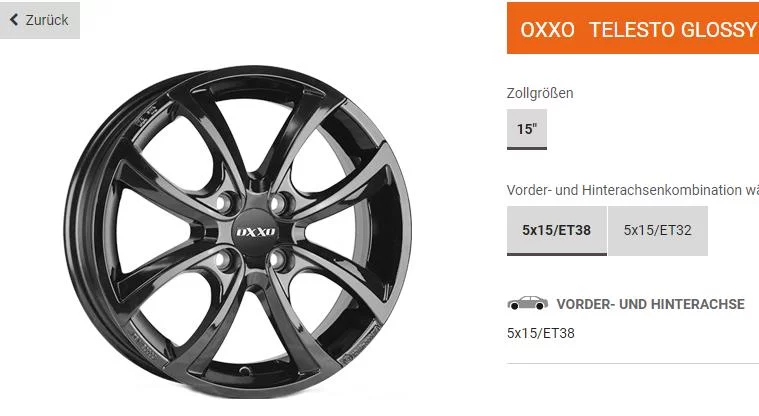

ich überlege ob ich auch diese OXXO felgen bestelle
aber ich kann nirgens die passende ABE dazu finden
auf der OXXO Seite findet man nur das Gutachten
wer kann mir da weiterhelfen hat jemand die ABE gefunden
