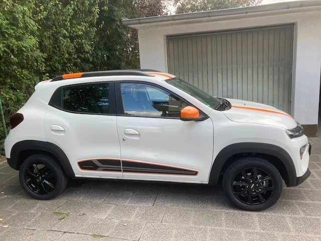

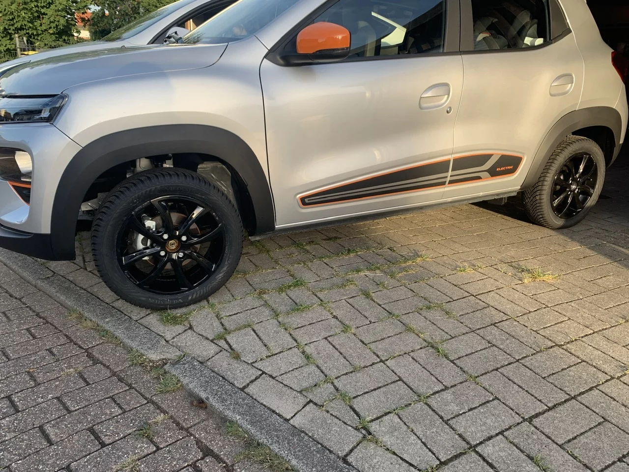

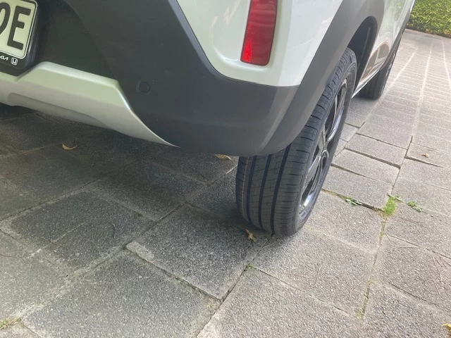

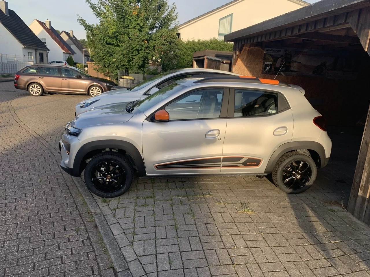

Haben fertig.
Den Trennscheibenfahrern zum Trotz.
Im Winter dann Trennscheibe.
Machte nix.
Ich glaube ich fahr ein anderes Auto.
Viel gutmütiger geworden und leiser auch.
Und schöner auch.😘

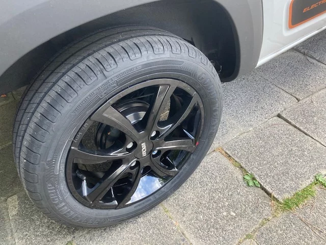

Die Felge Oxxo Telesto glossy black kommt bei mir in den nächsten Tagen auch an, incl. der montierten Hankook Kinergy 185/55R15 Reifen.
Da in Köln und Umgebung der Winter schon vor Jahren abgeschafft wurde sehe ich der Kalten Jahreszeit entspannt entgegen
