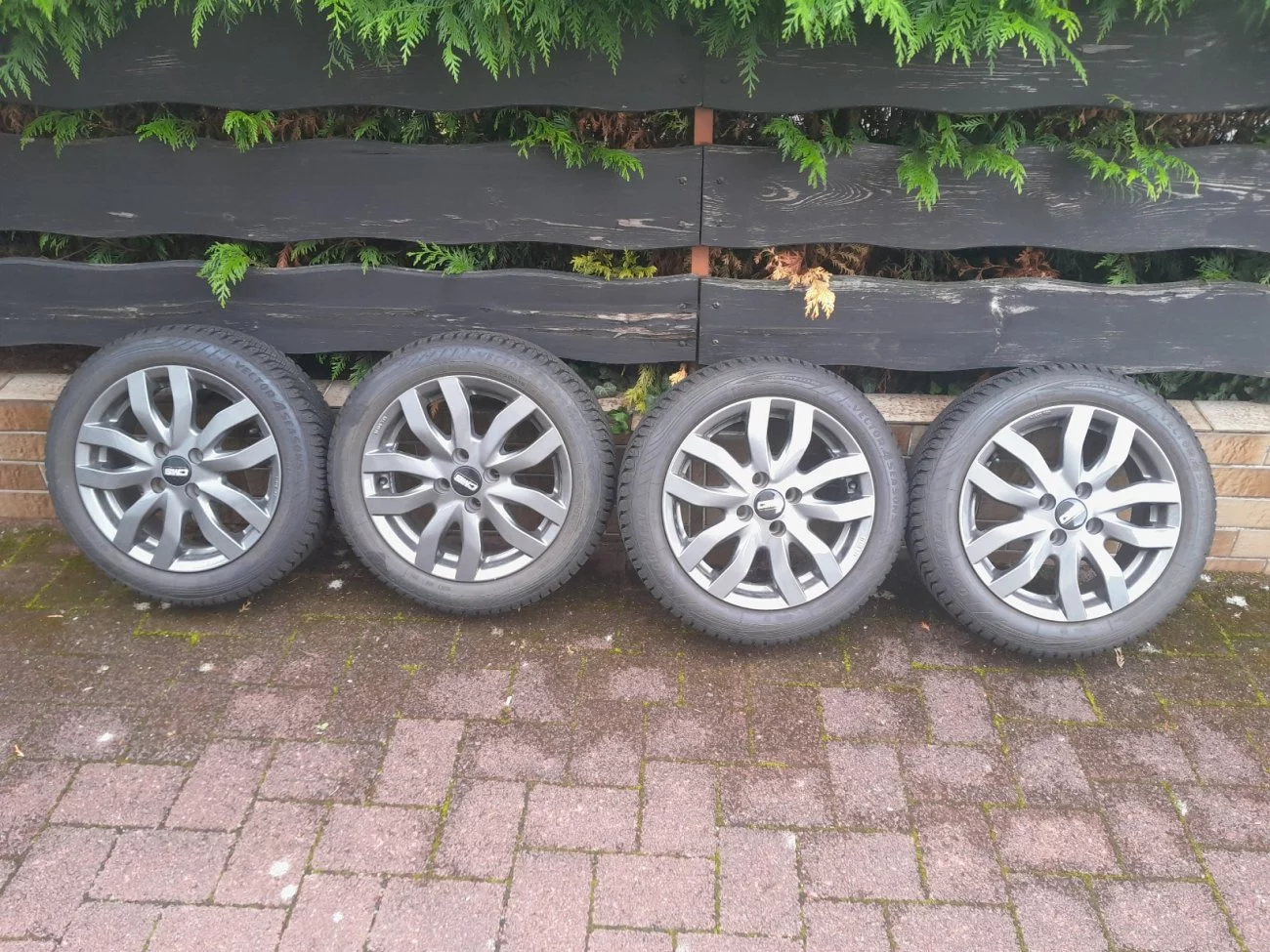

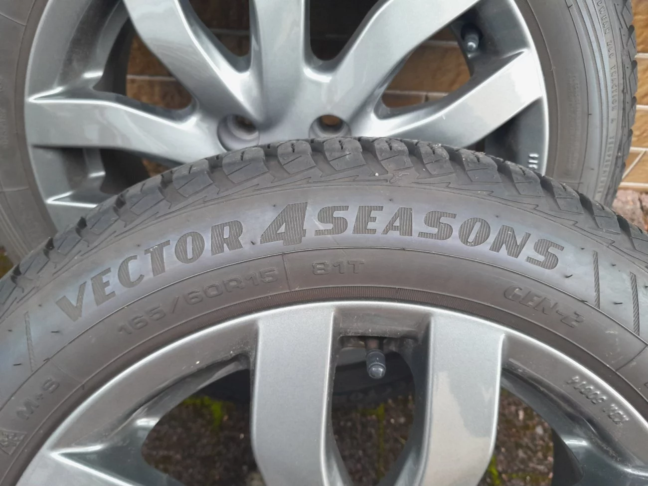

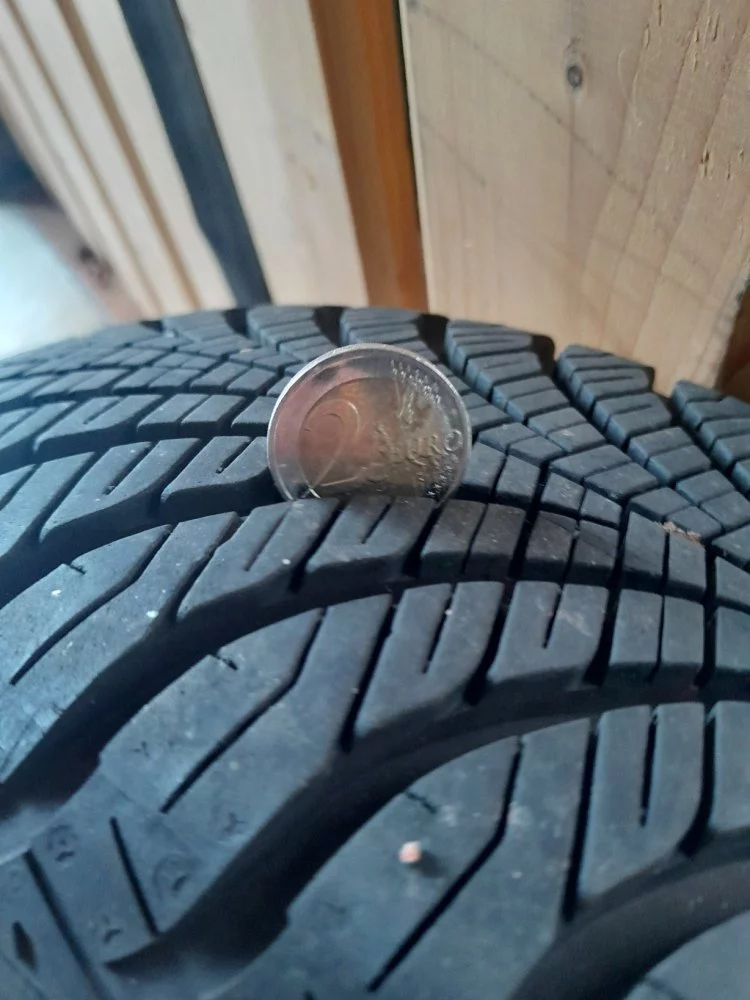

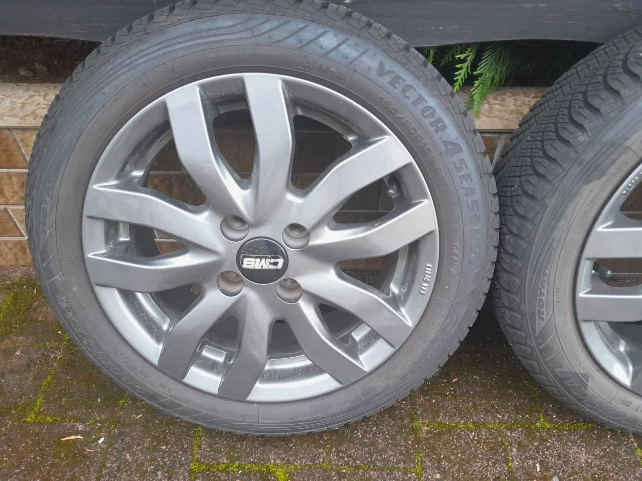

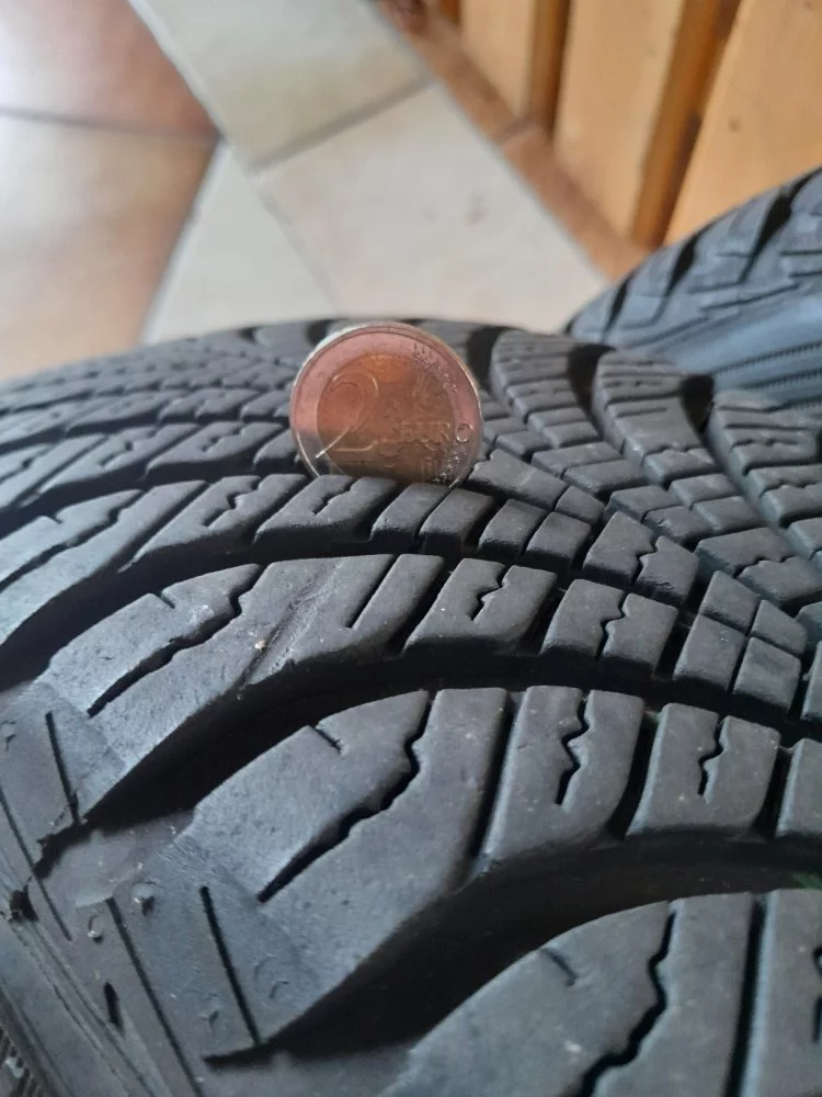

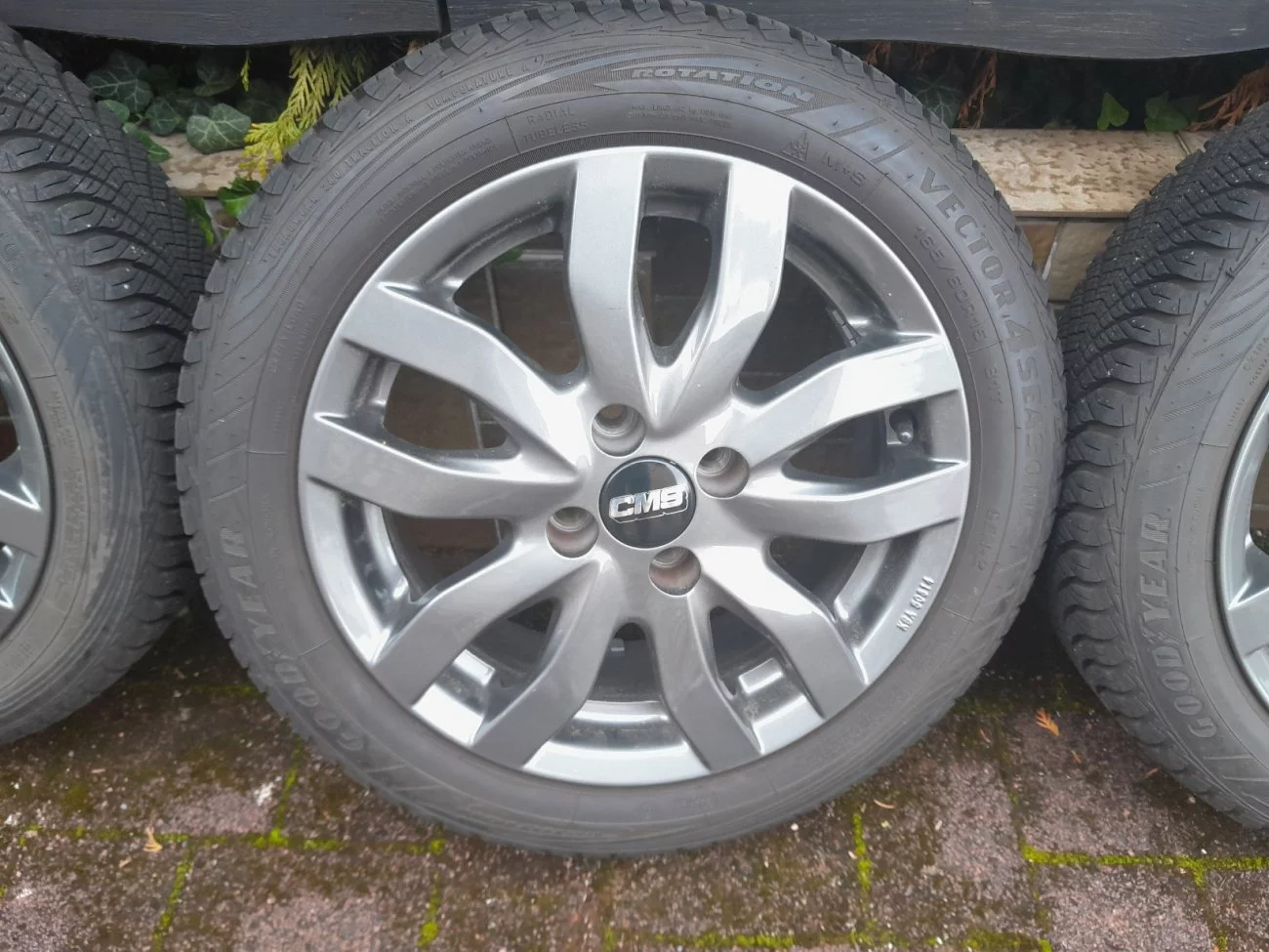

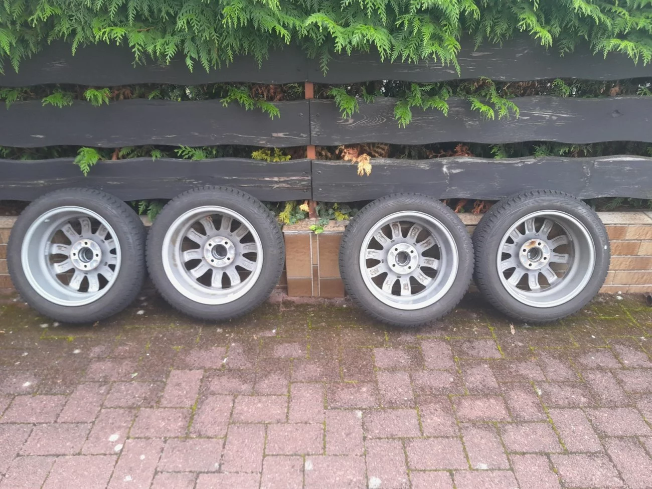

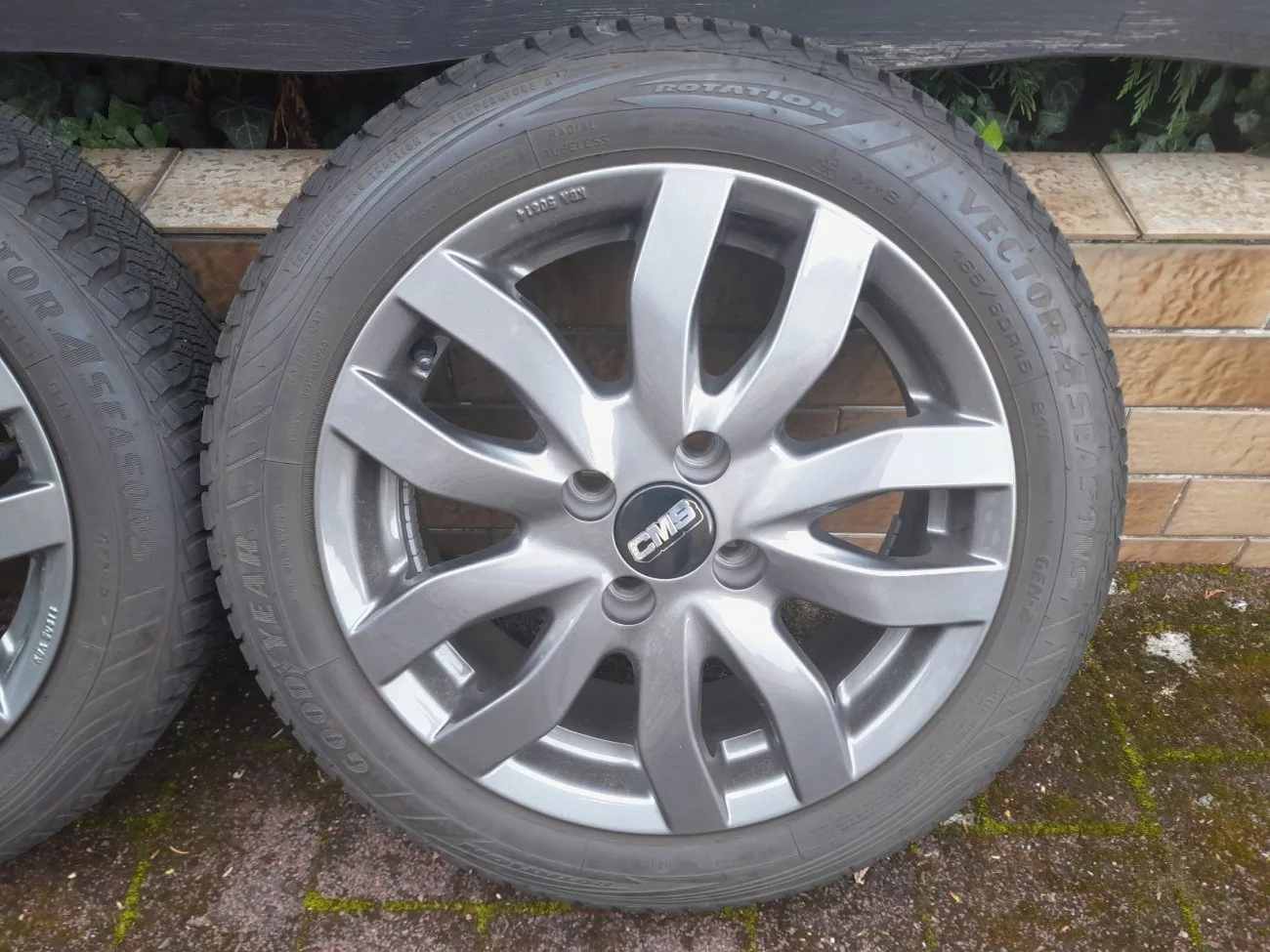

Ich biete hier meine 15" CMS Alufelgen mit Goodyear Vector 4 Seasons Gen-2 Allwetterreifen zum Kauf an.
Die Räder wurden am 31.08.2023 gekauft und sind ca. 7000km gefahren.
Der Zustand ist Top, keine Bordsteinkontakte, unfallfrei und keine Schäden.
Was auf den Bildern evtl. wie Kratzer aussieht, ist nur Staub.
Das Profil ist vorne und hinten noch sehr ordentlich.
Die Räder haben eine ABE für die 45PS Version, beim 65PS Spring müssen die Räder eingetragen werden!
Felgen: CMS C22 titan gloss 6x15 ET35
Reifen: Goodyear Vector 4Seasons Gen-2, Produktionsdatum Woche 23 im Jahr 2023
Preis: 599,-€
Abzuholen in 63579 Freigericht.
P.S. ich helfe gerne bei der Montage. Anhang anzeigen 14659Anhang anzeigen 14660Anhang anzeigen 14661Anhang anzeigen 14662Anhang anzeigen 14663Anhang anzeigen 14664Anhang anzeigen 14665Anhang anzeigen 14666Anhang anzeigen 14667Anhang anzeigen 14668

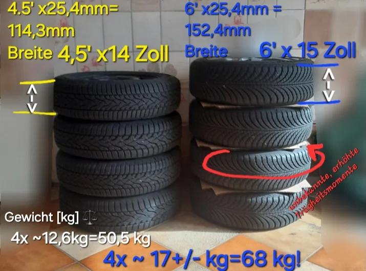

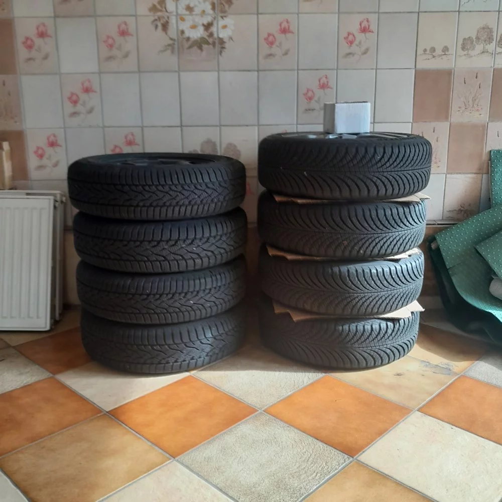

Ich wollte das nur mal posten weil ich das interessant finde, rechts sind 165/60R15 und links 165/70R14.
Beide Radsätze sind mit 165er Reifen, aber was für ein Unterschied.
Die Kartons dazwischen sind an der Auflagefläche zusammengedrückt, das macht nicht mal 10mm aus.
Beide Radsätze sind mit 165er Reifen, aber was für ein Unterschied. Anhang anzeigen 14905
Danke @H.P. Für diese eindrucksvolle Anordnung
...gibt einen Blick auf die 🫴Wirkung🤸‍♀️...🏋‍♀️...⏱️ frei...
(Gewichtsangaben grob gemessen und geschätzt 🗜😉)
