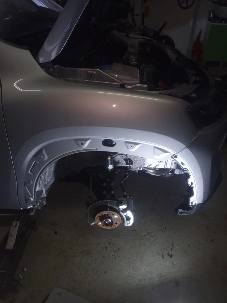

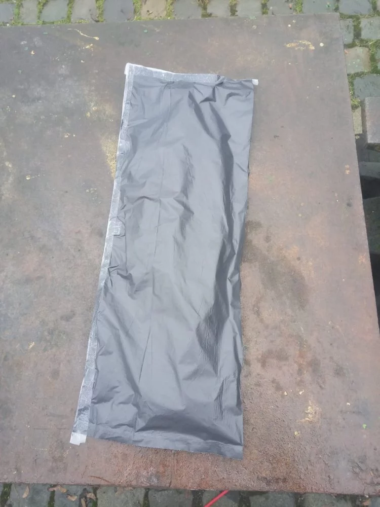

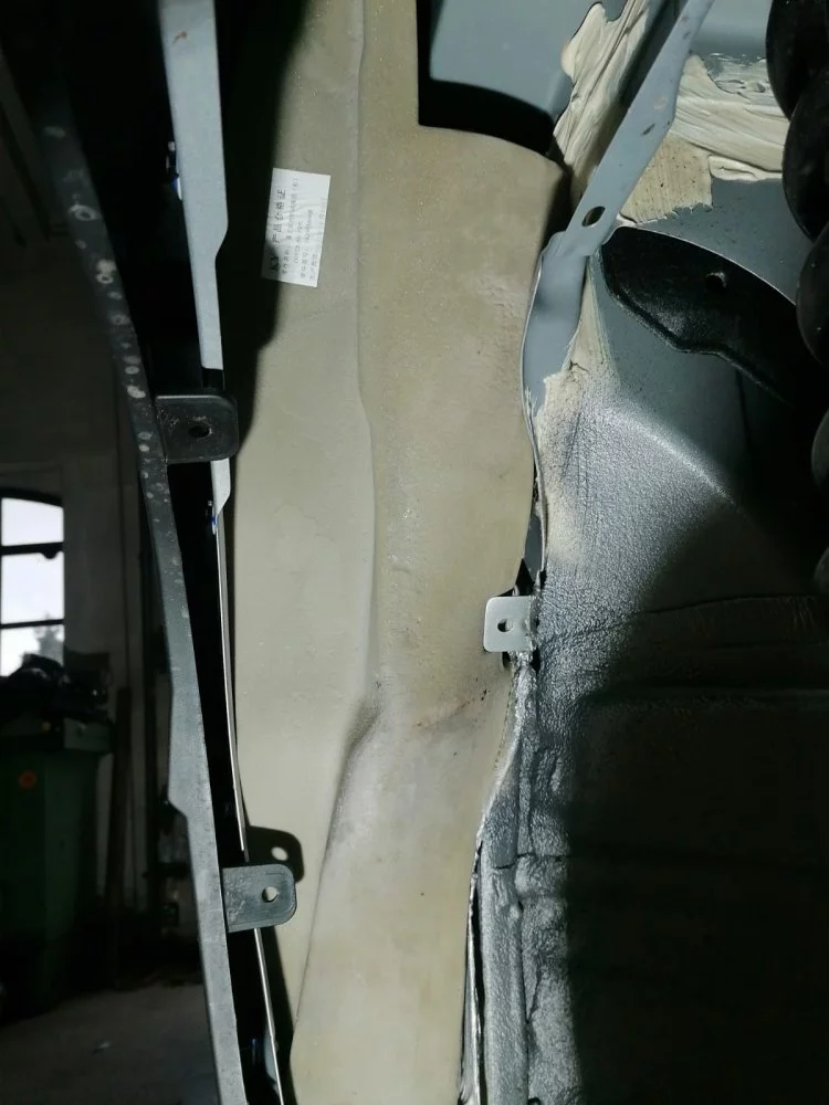

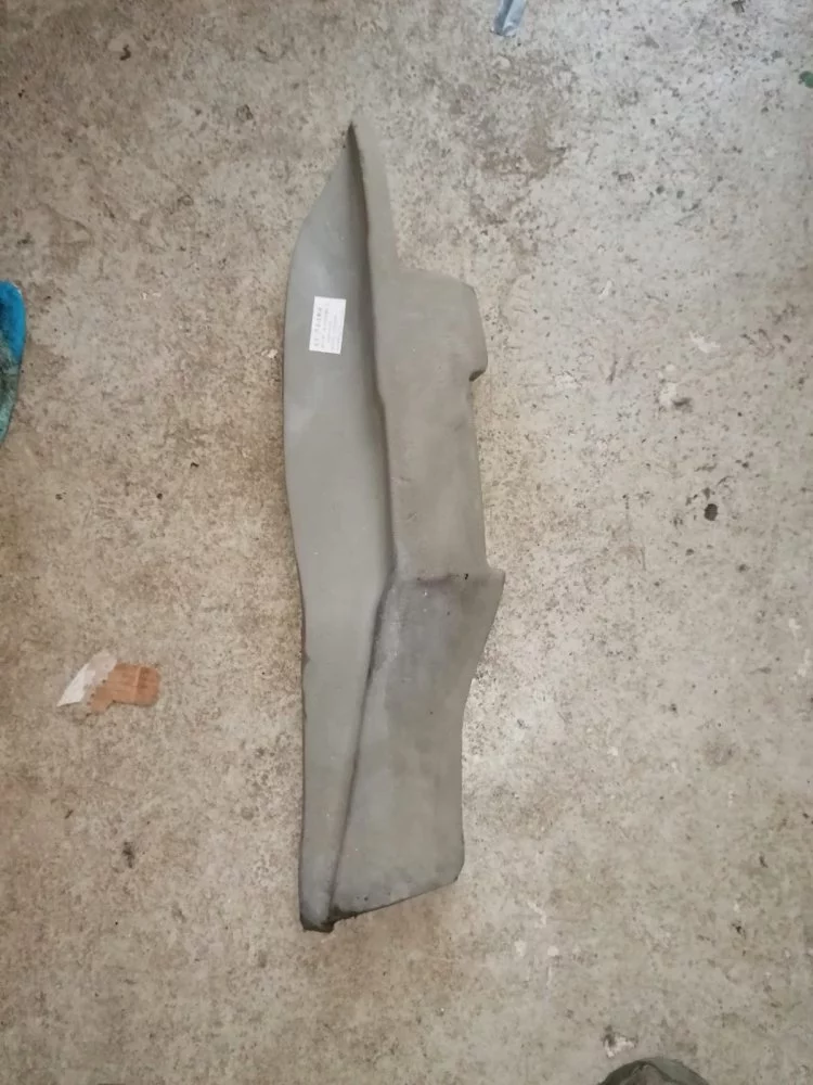

So ich habe die äußeren Plastikteile vom Radkasten abgebaut den inneren Radkasten ausgebaut so kann man das Schaumstoffteil liegen sehen, es ist dafür da, damit das Wasser aus dem Radkasten nicht bei hohen Geschwindigkeiten in die Türrahmen gedrückt wird und schlimmstenfalls durch die Türdichtung in den Innenraum gelangt ich habe den Schaumstoff herausgenommen getrocknet in einer großen Mülltüte eingeschweißt und eingeklebt und wieder eingebaut vorher mit Hohlraumversiegelung alles haltbar gemacht.,
