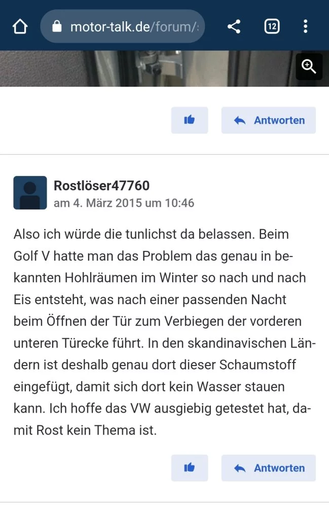

Hier Mal was aus dem Motortalk-Forum von 2015 zu den Teilen beim Golf. Kann sich ja jeder selbst überlegen, was er mit der Info macht. Meine Meinung: Kein Hersteller baut was ungefragt und ohne Sinn ein.
Stimmt, da gab´s mal was. Auch Mercedes & Co. waren betroffen. Da hat sich durch den Regenablauf zwischen Kotflügel und Tür Wasser gestaut und im Winter Eis gebildet. Beim Öffnen der Tür gab es dann riesige Probleme und Beulen.
