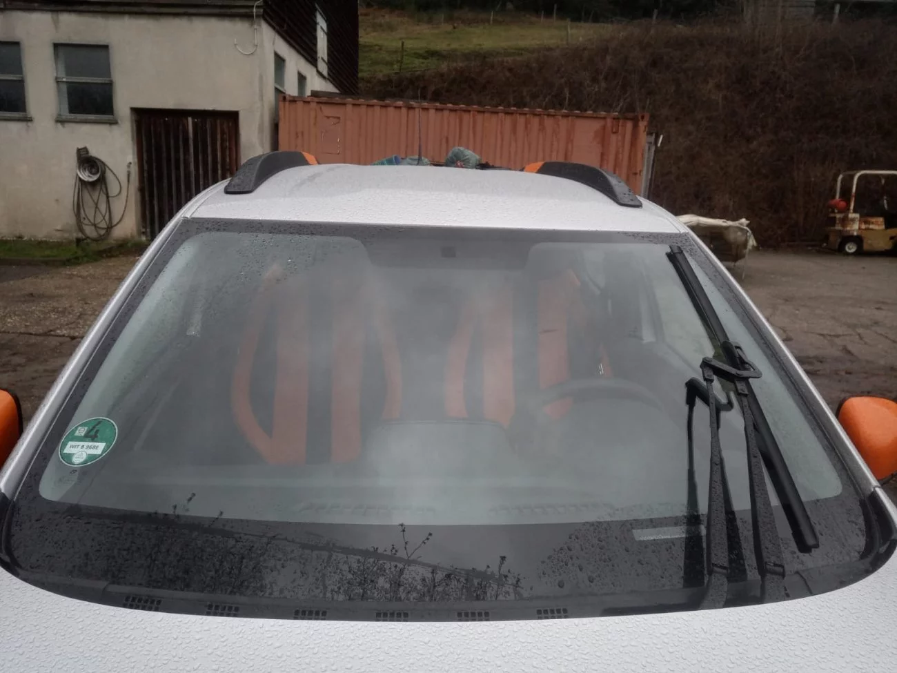

Hallo
zur Invo.
Der AR650U ist zu lang.
Er geht über die Scheibe auf den Lack und hebt sich dadurch an ,wischt in dem bereich nicht richtig.

Wir haben auch den Bosch AR600U (600mm) verbaut. Ist die max. Länge was geht. Alles andere wird über die Windschutzscheibe hinaus über den Lack rubbeln, wie hier schon beschrieben.
Das so 4-5 cm links nicht gewischt werden ist echt doof und stört finde ich schon.
Sobald ich mal Zeit habe kommt eine gute Glasversiegelung drauf, dann braucht man vermutlich ab 40km/h keinen Wischer mehr.
Mit dem Original Wischer gab es keine Probleme, war erstaunt wie gut der funktioniert hat. Optisch ist der Bosch unserer Meinung viel schöner und hoffentlich auch langlebiger. Den Original hab ich jetzt mal in Reserve....
