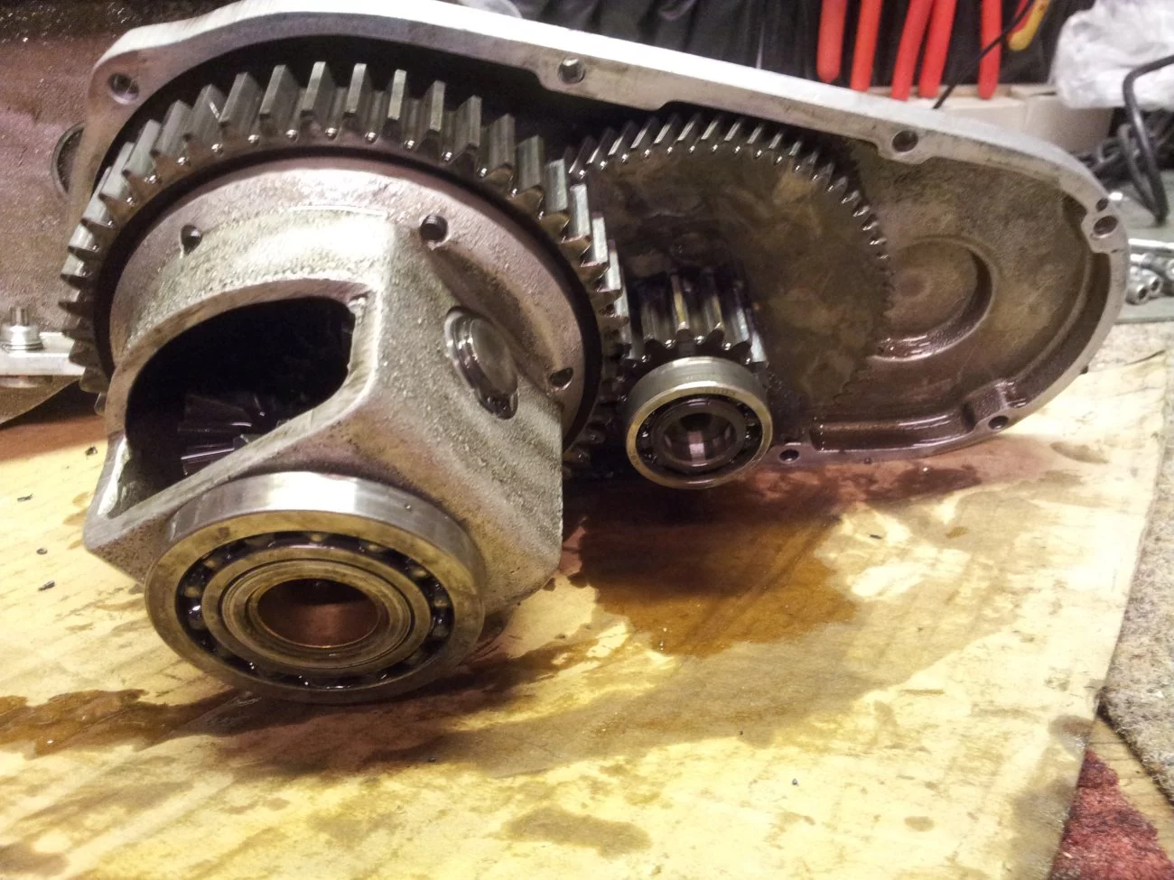

Guten Morgen @Spreewaldgurke,
für Dich und andere Interessierte hole ich nochmal das Bild vom VW-eGertriebe hervor.
Die Lageraufnahmen des Springgetriebes lassen auf den gleichen Aufbau schließen. Zwei Reduzierungen + Differenzial.

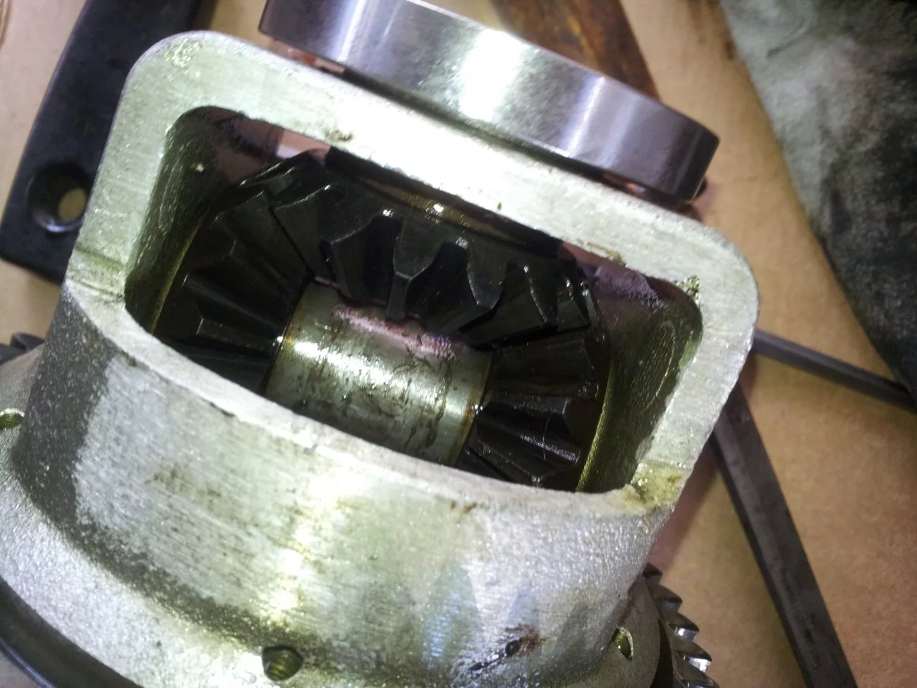

das Bild vom Getriebe lässt mich an vergangene Arbeiten an meinem TWIKE denken.
Ist vom Prinzip her das Gleiche, zwei Stufen und Differential:
Hatte da auch Geräusche zwischen Rekuperieren und Beschleunigen.
Die Kegelräder hattten Spiel auf den Wellen:
Bei Fahrzeugen die es in 20 Jahren gerade mal auf ca. 1000 Zulassungen gebracht haben
war das zwar auch nicht schön zieht aber nicht solche Kreise.
Und das man bei "Prototypen" mal Hand anlegen muss war einem beim Kauf auch bewusst.
Mir war es dann irgendwann genug Schrauberei und ich habe gedacht, kaufst mal was Neues...
