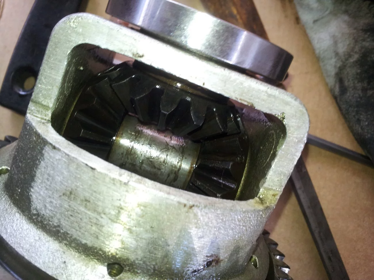

das Bild vom Getriebe lässt mich an vergangene Arbeiten an meinem TWIKE denken.
Ist vom Prinzip her das Gleiche, zwei Stufen und Differential:
Hatte da auch Geräusche zwischen Rekuperieren und Beschleunigen.
Die Kegelräder hattten Spiel auf den Wellen:
Bei Fahrzeugen die es in 20 Jahren gerade mal auf ca. 1000 Zulassungen gebracht haben
war das zwar auch nicht schön zieht aber nicht solche Kreise.
