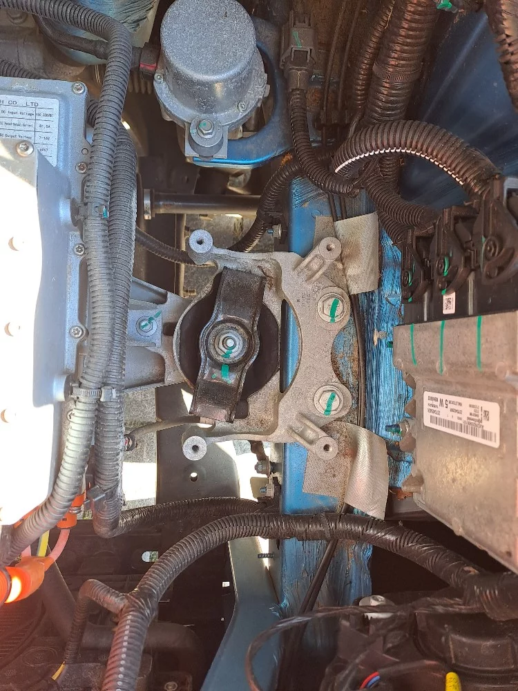

Vielleicht ein kleiner Baustein warum es im Motorraum nicht 'rund' läuft...
Dieses schwarze Ding da in der mitte (wie immer das auch heißt)ist etwas verdreht...
