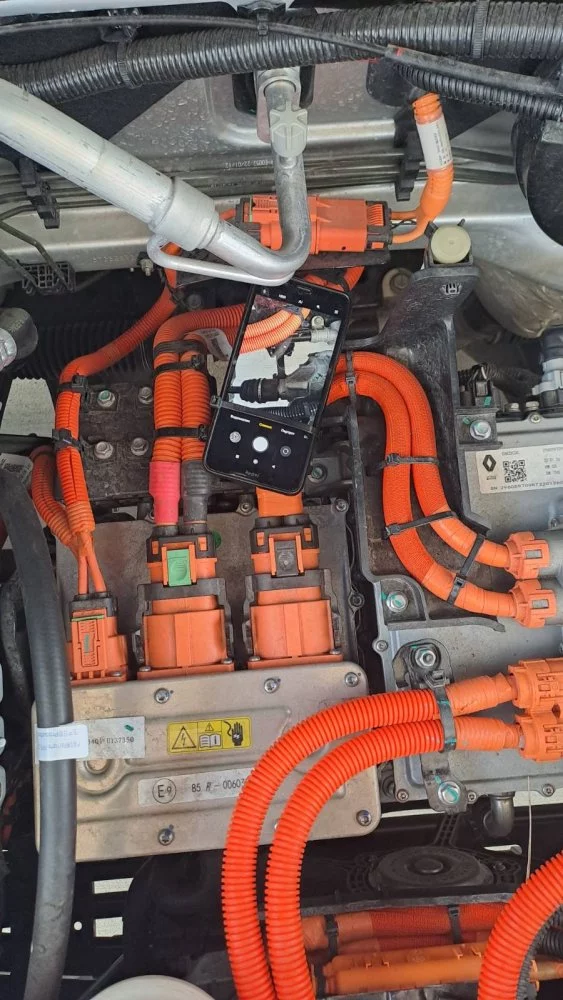

Hallo aus Bulgarien! Wir haben hier auch das gleiche Problem. Die AH sagen, dass es sich höchstwahrscheinlich um Differenzialspiel handelt und dass es nicht gefährlich ist, und sie warten auf Anweisungen vom Hersteller. Andere AH meinen es liegt an den Antriebswellen. Ich habe einige Videos gemacht und der Klonk ist am deutlichsten über der Pendelstütze des Getriebes zu hören /VIdeo VID_20230927_155559-1/
Ich habe aber eure Antworten gesehen, dass eigentlich Pendelstutze leider nicht der Grund ist. Es gibt bei mir auch keinen Klonk, wenn es draußen kühl ist. Ich habe versucht, im Kreisverkehr in Dauerkurve Gas zu geben und der Klonk ist viel leiser, daher denke ich, dass es nichts mit dem Getriebe zu tun hat.
Interessant, dass der "Klonk" auf dem Video VID_20230927_155559-1 doch sehr ausgeprägt zu hören ist. Deutlich besser als auf meinen Videos und Mikrofonaufnahmen.
Die Kamera ist offensichtlich motorfest montiert. Ist das Mikro in der Kamera?
Wo genau hast Du die Kamera befestigt?
Vielleicht "horch" ich da auch nochmal.
So mache ich die Videos :D

Könnt ihr die Tonspur vom Bild trennen gefühlte kommt erst der Schlag vom Getriebe und dann längt sich der Knochen. Der federt den Schlag vom Getriebe etwas ab aber das Geräusch war vorher?

Ja, kann man so sagen. Ich habe das Video mit niedrigster Geschwindigkeit abgespielt und es fühlte sich so an, aber bin nicht sicher. Hat jemand mit Getriebeölzusatz anders als Sägemehl probiert? Es gibt gute Ölzusätze auf dem Markt, die die Geräusche definitiv reduzieren könnten. Ich überlege so etwas als nächsten Schritt.
Ich finde aber auch, dass es sich im Innenraum genau so anhört:
Erst kommt der Schlag bevor das Motordrehmoment richtig einsetzt.
Daher ist für mich die Pendelstütze nicht verantwortlich für das Geräusch. Der zeitl. Ablauf passt nicht dazu.

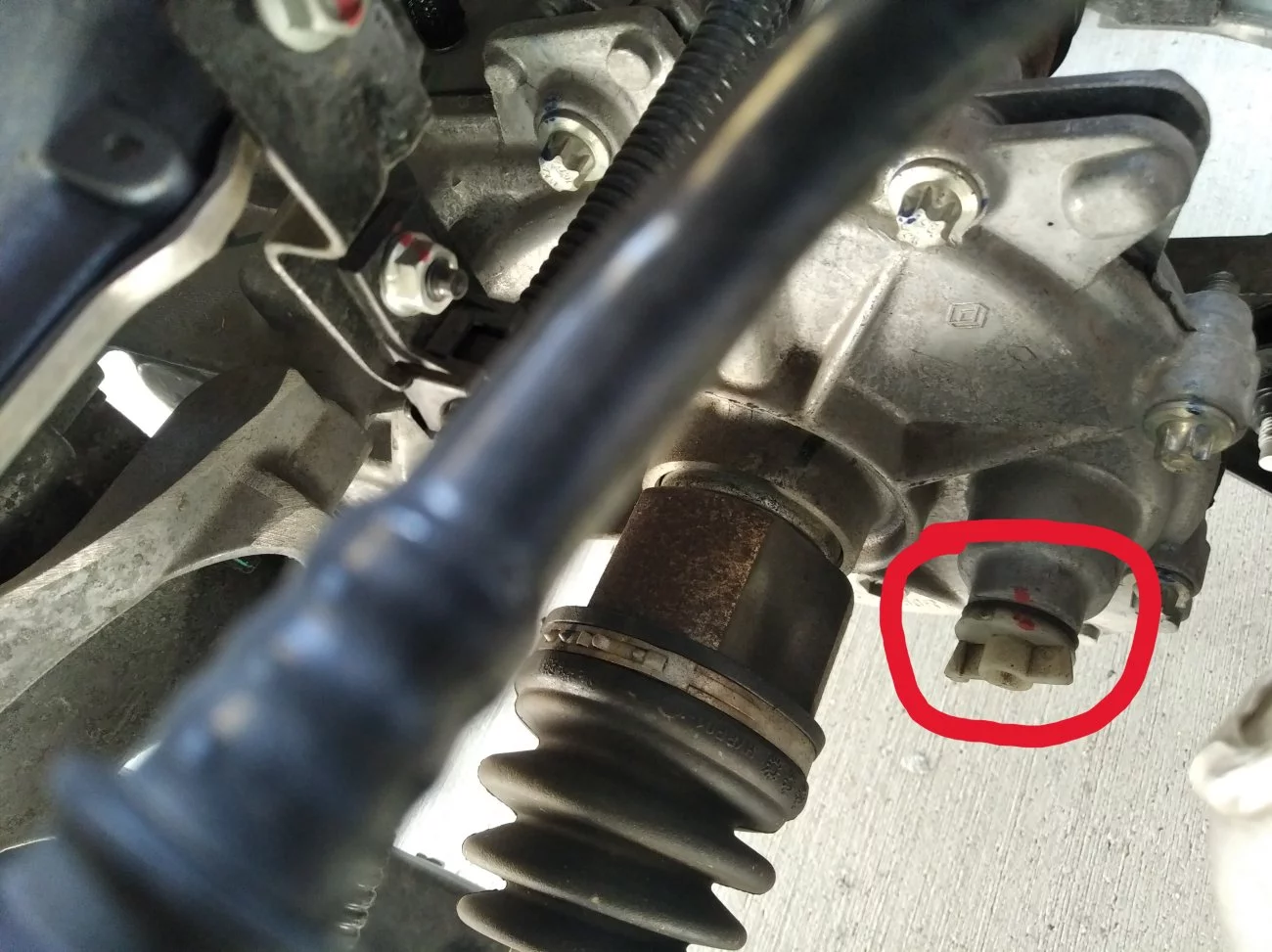

...wieso passen da noch 60ml rein?
Normalerweise werden Schalt-, sowie Differentialgetriebe von der Seite befüllt, siehe Bild hier oben, und zwar soviel, bis voll ist und es überläuft..., bei waagerechtem Auto selbstverständlich, was anderes kenne ich nicht.
Also, anders wird das beim Spring auch nicht sein, warum auch? Die seitliche Einfüllung spricht ja auch ausdrücklich dafür.
Die Frage bleibt also: ...warum paßt da noch soviel rein..., und voll scheint es ja noch immer nicht :unsure: ?
