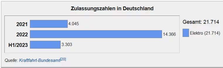

Renault wird hier nichts unternehmen und Betty63 begründet dieses Verhalten gerade noch schön mit Zahlen: 121 Betroffene bei 21.714 Zulassungen macht 0,6%. Wenn jetzt jeder 2. mit dem Problem käme, sähe das vielleicht anders aus, aber so? Man gucke sich mal das Vorgehen bei Motorproblemen bei diversen VW-Modellen an...das wird auch totgeschwiegen obwohl schon sämtliche Autozeitungen darüber berichtet haben. Manchmal gibts dann halt mal eine Zuzahlung zum neuen Motor, andernfalls bleibt der individuelle Klageweg, den viele meiden werden.

Man muss alle Halter erreichen, die diesen Fehler festgestellt haben, wenn ich lese 0,6% haben den Fehler da lacht sich Dacia/Renault kaputt, interessiert niemand..
