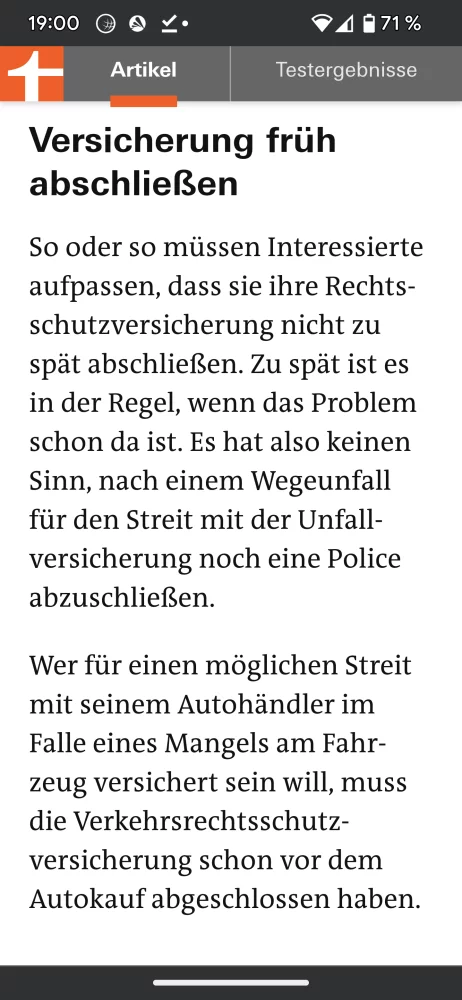

Was sagst du @Betty63 oder auch alle anderen hier zu der Aussage der Stiftung Warentest?
Ich habe bisher noch nichts gefunden, was die Kosten bei einem eventuell zukünftig notwendigen Getriebewechsel angeht.
Ist dazu schon etwas bekannt?
Genau auf die Bedingungen der jeweiligen Rechtsschutzversicherung schauen.
