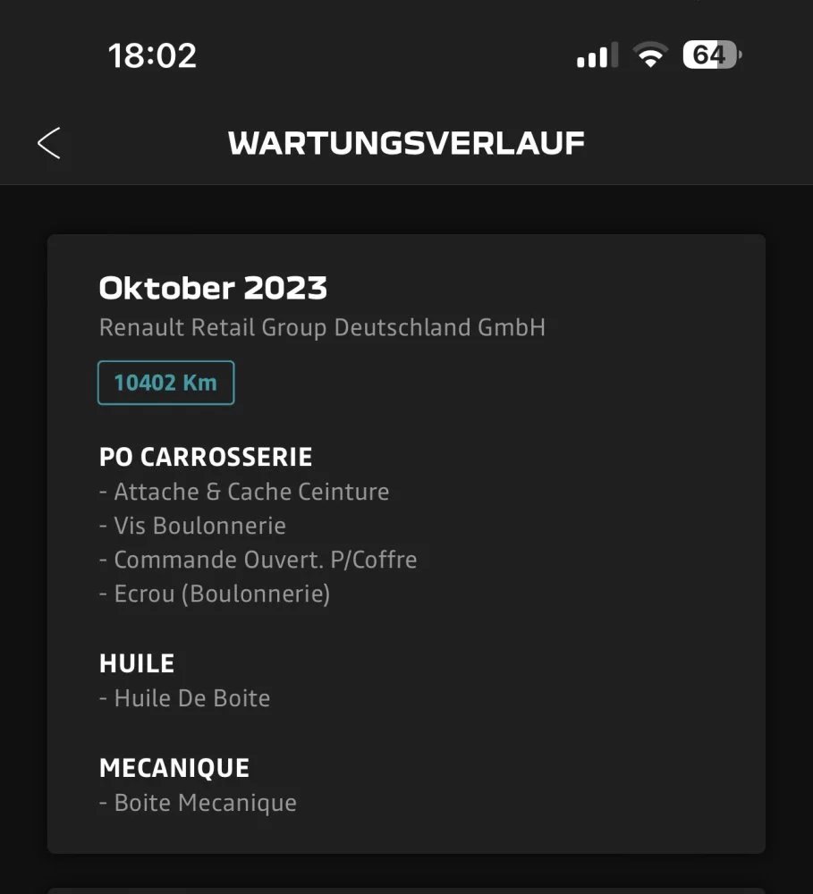

Bzgl. Meines Getriebe Tausches hab ich bisher immer noch nichts schriftlich. Aber spannend in der App ist der Verlauf aufgetaucht. Sehe aber Nix von einem ganzen Getriebe?
Hmm noch Beunruhig das ganze. Auch im Dezember jährt sich mein Kauf und ich höre ein deutliches singen, welches vorher nicht da war, mit 12k so ab 80 ist es hörbar und es ist ein Zahnradgeräusch! hört das sonst noch jemand?
Vielleicht sollten wir hier mal darauf wetten, ob Renault/Dacia noch eine Reparatur-Bestätigung verfasst und aushändigt. Natürlich nicht, um @Dampfole zu ärgern.
Ich jedenfalls würde darauf wetten, dass die Rechts- und Garantieabteilung von Renault/Dacia inzwischen Anweisungen an die Werkstätten ausgab, die Reparatur nicht zu dokumentieren oder gegenüber dem Kunden zu bestätigen, was am Fahrzeug gemacht wurde. Das wäre ja wie ein "Schuldeingeständnis" bzw. Zugeben, dass doch doch ein Mangel am Fahrzeug vorhanden ist, den man versucht hat zu beseitigen.

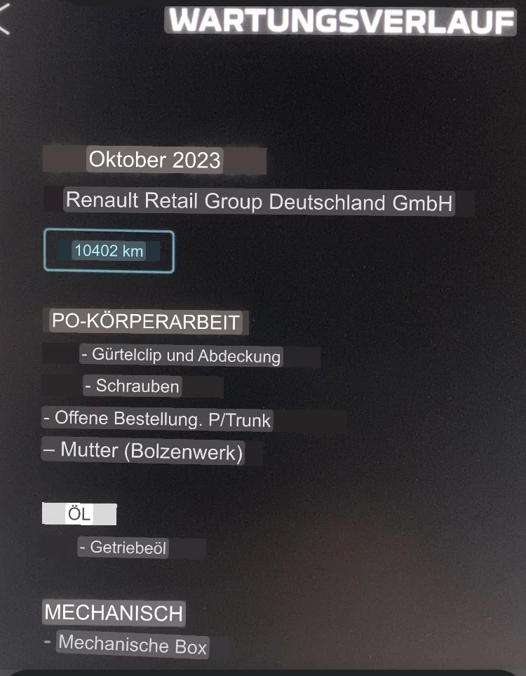

@Dampfole ,
ich habe mal meine Google-Übersetzer bemüht, was da in deiner Wartungsliste in der App steht. Screenshot befindet sich im Anhang.
Danach wurde dasselbe gemacht, wie bei meiner 1. Inspektion und es wurde lediglich der Ölstand geprüft und ein paar Schrauben kontrolliert oder nachgezogen. Interessant sind "Körperstunden" was soviel wie "Mannstunden" oder "Arbeitszeit" bedeuten müsste.
Halte uns auf dem Laufenden und ich wünsche dir, dass du den Reparaturbericht tatsächlich erhältst und hoffe, dass meine Vermutung nicht eintrifft.
Unter welchem Punkt in der App erscheint denn die Nachricht? Bei mir gibt es sowas nicht, obwohl bei mir auch die Antriebswellen eingeklebt wurden und auch eine Inspektion durchgeführt wurde. Ein Hinweis darüber gibt es nirgendwo. Außerdem ist meine App auf DEUTSCH und deine scheint ja in französisch zu sein.
