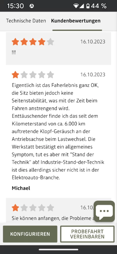

Hab gerade mal auf der Dacia Seite die Bewertungen vom Spring durchforstet. Sie lassen ja anscheinend alles dort geäußerte stehen. Auch so was z.B.:
Freiwillige vor, wer war's ?😉
