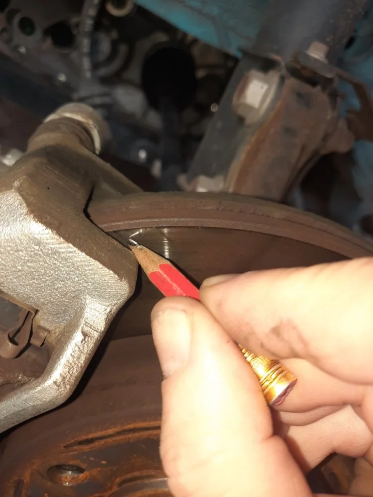

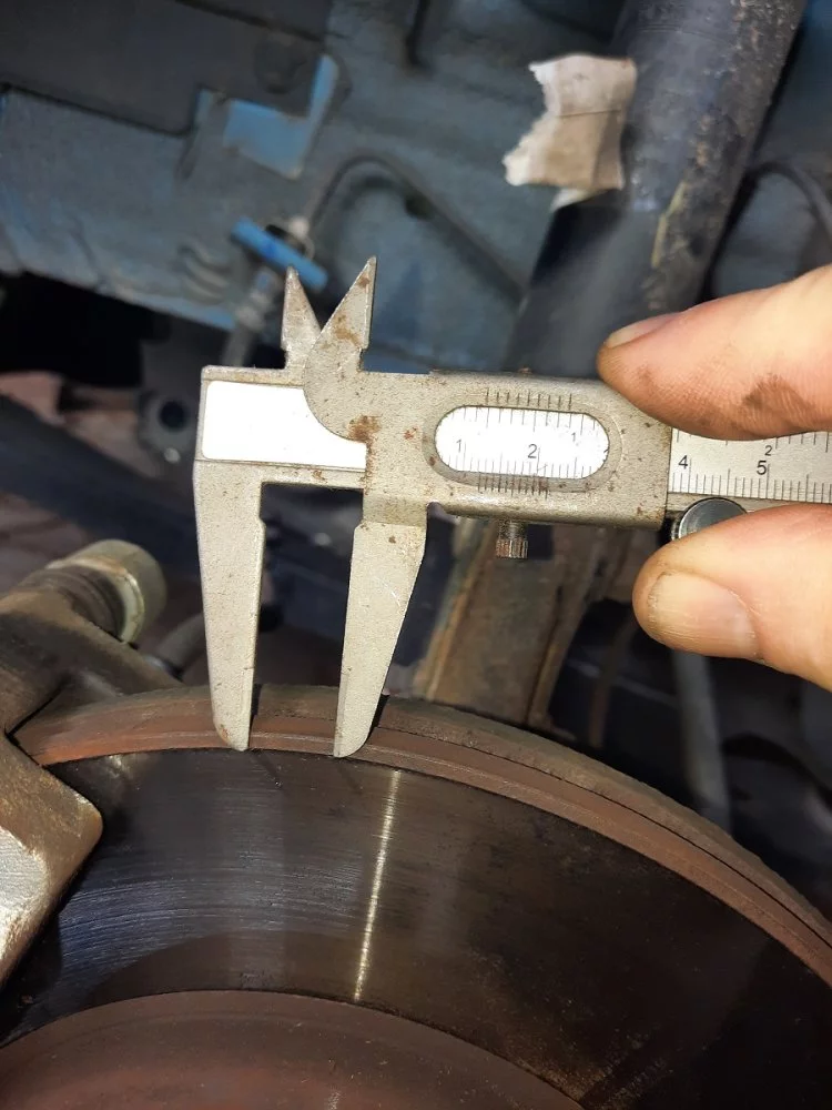

Hallo zusammen,
habe jetzt mal das Spiel der Antriebsachse anhand des Bremsscheibenaußenumfangs gemessen. Anhalt war der Bremssattel. Ich konnte mit einem Bleistift am Bremssattel entlang zwei Markierungen auf der Bremsscheibe machen, die Beginn und Ende des Spiels angeben. Es liegt bei 13000 km bei 12 - 12,5 mm.
Interessant wäre wirklich, wie sich dieses Spiel bei einem Spring ohne Klong verhält, ob das Spiel normal oder nicht normal ist und ob es verantwortlich für den Klong ist.
