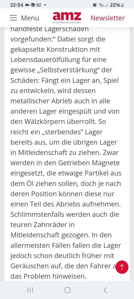

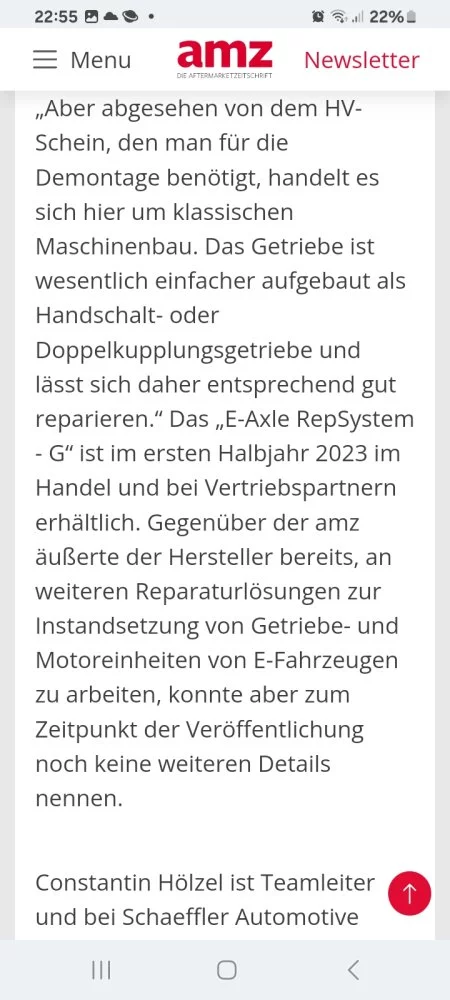

…hatte hier aber eine andere Ursache: Bei uns passt die Vorspannung nicht, daher die axiale Bewegung mit „Endanschlag-Klong; beim e-Golf waren Lager zu schwach dimensioniert und haben Spiel & dann Abrieb entwickelt (was uns natürlich zukünftig auch noch bevorstehen könnte, wir werden sehen).Hallo Mitbetroffene, unser Problem ist nicht unbekannt. War auch beim E-Golf so. Siehe:
Reparaturlösung für den E-Golf
Der Stromer gilt als wartungsarm – aber nicht frei von Problemen. Weil es Auffälligkeiten bei den E-Achsen des E-Golfs gibt, bietet Schaeffler nun einen Reparatursatz für die Instandsetzung in der Werkstatt an.www.amz.de
Wenn bei Dir und bei den wenigen anderen hier im Forum, die schon immer ohne Klong sind und waren, die Vorspannung zufällig passte (durch die Toleranzen beim Gehäuseguss), dann wird der Klong auch nicht kommen. Warum sollte er auch.Ich bin ja mal gespannt mit 15tkm gibt meiner immer noch keinen Klong von sich.

Das würde ja bedeuten, dass Dacia Recht hat, wenn man vom „Stand der Technik“ spricht. Und dann dürften auch alle VW‘s ohne Softwareupdate die Luft verpesten, weil auch das „Stand der Technik“ wäre.Hallo Mitbetroffene, unser Problem ist nicht unbekannt. War auch beim E-Golf so. Siehe:
