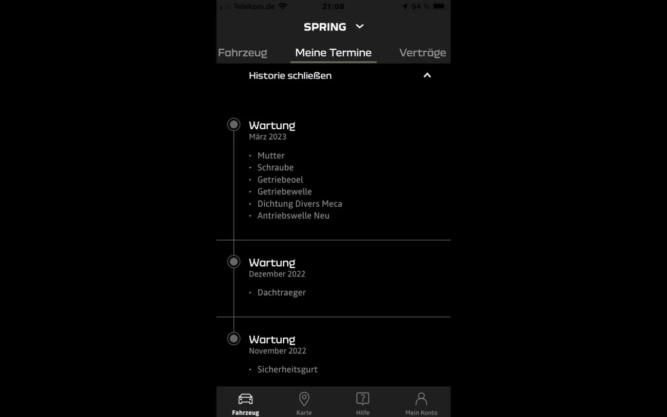

Ich Tippe ganz stark Getriebe , da bei mir ja auch eine Getriebewelle gewechselt wurde und es kurz ganz weg war. Kam dann ja langsam wieder, genauso wie wo der Springo neu war.
Springo
Hier mal ein Foto aus der App zur ERSTEN Reparatur zum Schlag
Meine Güte, was soll man denn damit anfangen: "Mutter, Schraube...." na was denn, erneuert? nachgezogen? und wo? Nur bei der Antriebswelle steht neu - aber vielleicht soll sich das "neu" auch auf die vorherigen Punkte beziehen. Das sind vielleicht Nasenbären...
Abgesehen davon dass das Getriebe mehrere Wellen haben dürfte, kann ich mir gar nicht vorstellen, dass die das Getriebe wirklich zerlegt und Einzelteile gewechselt haben. Aber so sieht es aus - da gebe ich Dir recht. Alles sehr suspekt :rolleyes:
