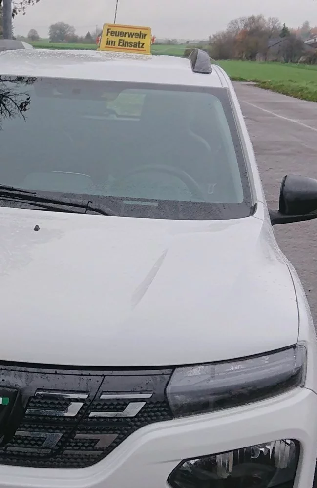

Und noch ein internationaler Beitrag...dann ist aber auch wieder gut
Wär interessant, ob´s bei dem "Löschzwerg" auch schon klonkt, klokt, dongt oder dingt
Im Zweifel fährt der vermutlich öfter mit Martinshorn, hat nebenbei den Funk laufen und der Fahrer gerade andere Gedanken als ob da irgendwas Geräusche macht...
Ich kann Euch versichern, dass auch Springs, die regelmäßig für bzw. zur Feuerwehr gefahren werden, nach spätestens 6.000 Kilometer den KLONG haben :rolleyes:
