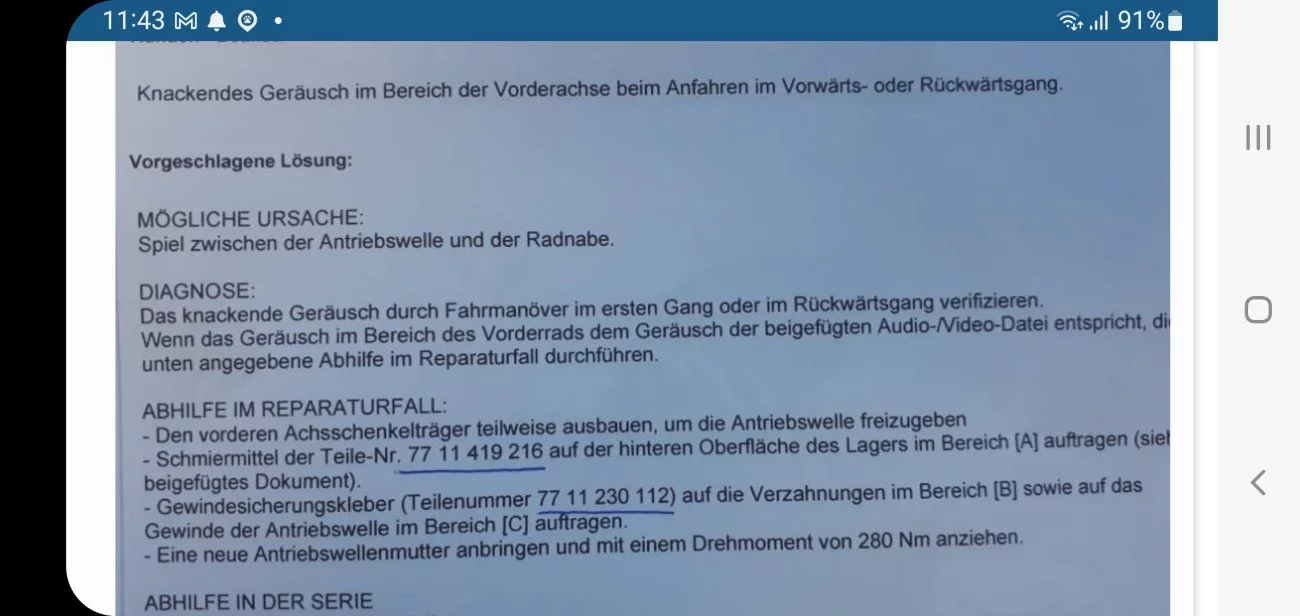

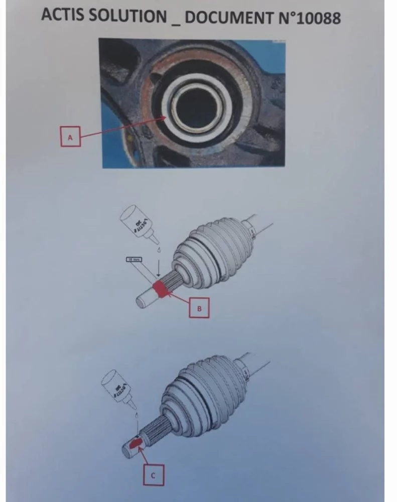

Ich will doch nur, das das Klonk aufhört.
Es nervt täglich.
Wenn ich vorher gewusst hätte, das ich 16.000 Euro bezahlen muss für etwas, das mich täglich nervt, hätte ich nett Guten Tag gesagt und wäre wieder nach Hause gefahren.
Der Händler reagiert gar nicht und nun hat Dacia nochmal eine Chance, aber wenn auch das nicht dazu führt, das das Klonk weg ist, werde ich mich darum kümmern müssen, das ich dieses Geräusch nicht mehr täglich ertragen muss und ich bin mir zu 100 % sicher, das ich das hin bekomme.
Ob ich dann noch einen Dacia habe, wage ich zu bezweifeln.
