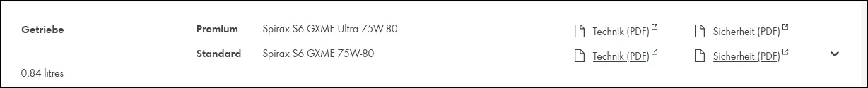

Aber das Wissen, welches Getriebeöl da standardmäßig drin ist, hat hier erstmal niemand?
was Ihr alles wissen wollt - Du willst Doch da nicht auf eigene Faust experimentieren !? :eek:
Laut Shell Ölfinder gehört da das folgende rein:
