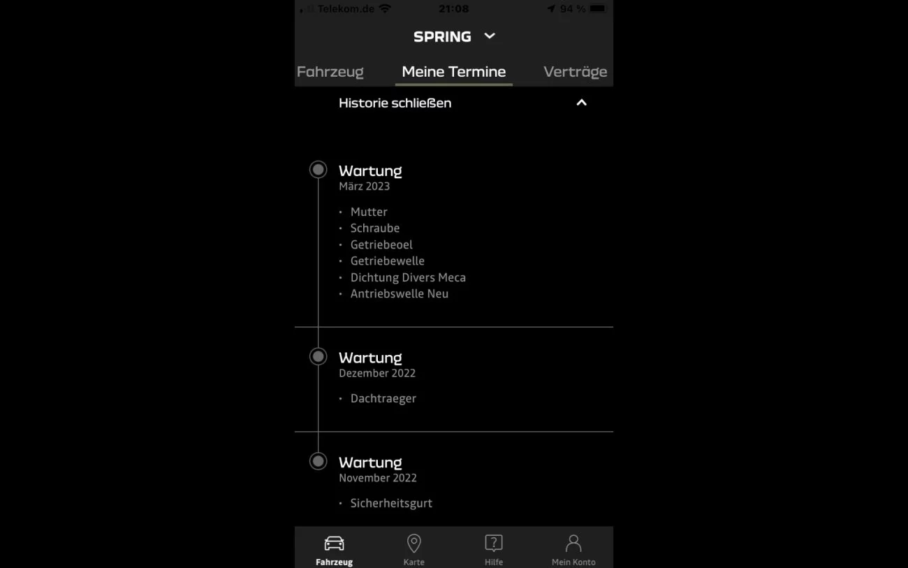

Es wurden meines Wissens nach nur die beiden Antriebswellen links und rechts getauscht. Sonst nichts.
Was jetzt der Unterschied zwischen Getriebewelle und Antriebswelle ist kann ich auch nicht sagen (evtl. links und rechts)
Danke für den Screenshot! (y)
Hm, Getriebewelle, das ist interessant. Um die Getriebewelle zu tauschen, müsste das Getriebe zerlegt werden ... Wenn die wirklich die Getriebewelle getauscht haben, ist das eine ganz neue Dimension.
Könnte auch die Getriebeeingangswelle (Verbindung Motor-Getriebe) sein, sofern es eine solche beim Spring gibt.

Die Getriebeeingangswelle ist die Achse vom Motor und die Getriebeausgangswelle sind die Antriebswellen, bzw die Welle, wo die Antriebswellen eingesteckt werden.
Also es könnte sein:
Die Welle vom Motor
Die Getriebeausgangswelle
Das Getriebe selbst
Die Antriebswellen
Die Drehmomentstütze
