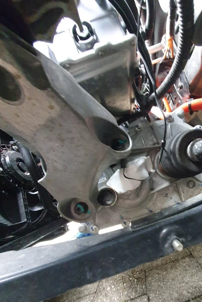

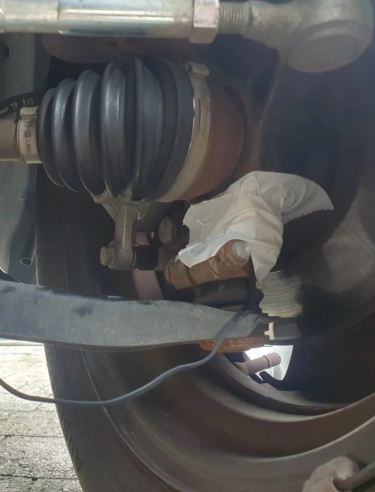

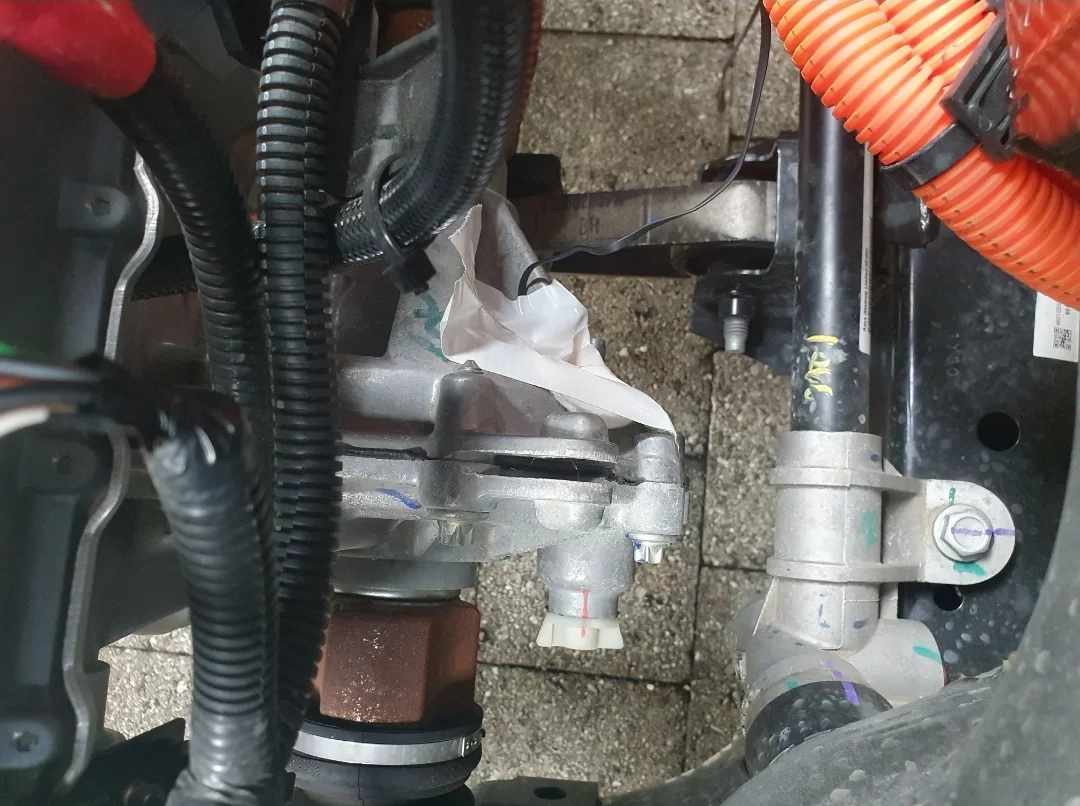

Ich hab mich nochmal an Videos versucht.
Das externe Mikro ist aus einem Headset, das ich zusammengeschnitten habe.
3 Positionen konnte ich heute untersuchen:
Differenzial, Getriebe, Radträger
1. Differential
Das Mikro klebt auf der rechten Seite leicht oberhalb der rechten Antriebswelle
Bild von oben:
2. Getriebe:
Das Mikro klebt links am Getriebe wo ich eine Lagerstelle vermute. Ansicht vom linken Rad aus.
(Beispielbild)
3. Radträger:
Das Mikro klebt am rechten Radträger oberhalb des Querlenkers sehr nah an der Antriebswelle. Leider hört man etwas von dem tape an der Welle schleifen.
Und da es bereits anfing zu regnen und die Verklebung feucht wurde, schmierte mir das ganze Gedöns (Handy) während der Fahrt ab.

Bei mir war es vor dem ersten Wechsel der Antriebswellen so stark, dass selbst beim Ranfahren an eine Rechts vor Linkskreuzung in einer 30er Zone und sanften Beschleunigen im Eco Modus der Schlag gekommen ist.
ich höre hier nix was da nicht hingehört :unsure:
Finde ich auch. Alles was man hören kann soll genau so sein. Beim 1. Video ist das Spiel in den Zahnrädern deutlich zu hören, aber kein Klong.
Ein Geräusch, das es bis in den Innenraum schafft, müsste viel lauter sein. Ist doch alles in Gummi gelagert.
Aber egal, soll dich mein Autohaus darum kümmern.
Also im ersten Video höre ich ein Klacken, was vom Zahnradspiel sein könnte.
Aber ein Klong vermisse ich auch.
Ich hoffe dein Smartphone hst überlebt.
In Bezug auf das erste Video, mich wundert es immer noch wie sehr der Motor bei einer reinen Vorwärtsbewegung hier hin und her schwenkt. Und ab Minute 1:0 sieht man dass es eigentlich einen doppelten Schlag gibt. Die Bewegung vom Motorblock ist nicht nachvollziehbar. Der könnte dadurch auch anderswo weiter oben anstossen.
