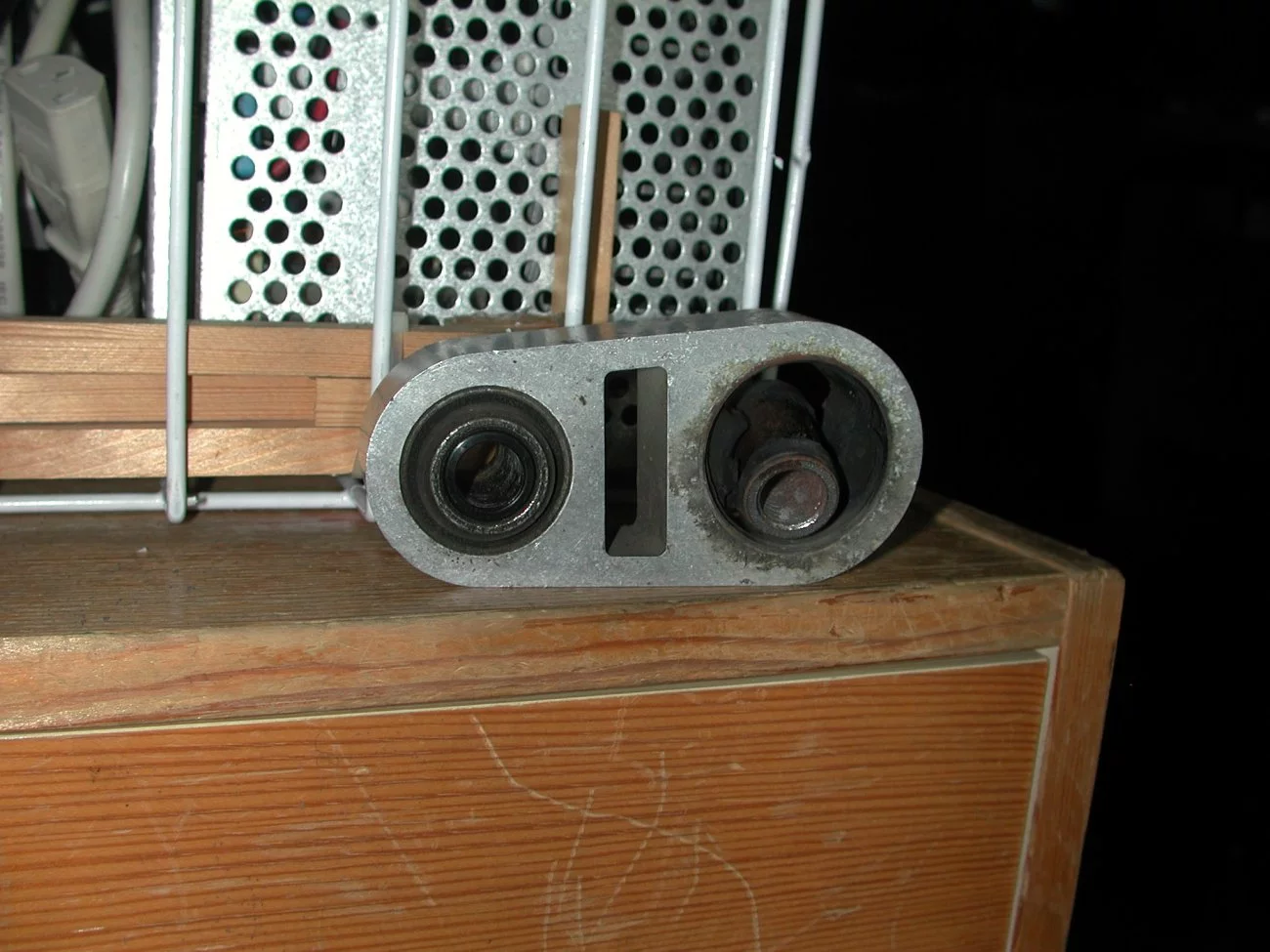

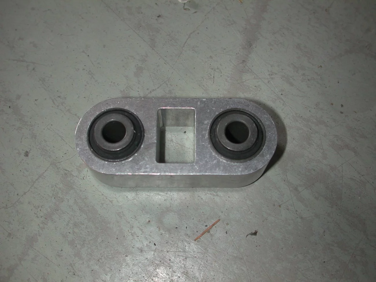

Bilder von der Stütze von meinem AX electrique wollte ich ja noch nachreichen.
Einmal defekt nach ca. 100tkm und als Neuteil das nach nochmal der gleichen Laufleistung noch nicht wieder auffällig wurde. Von der Leistung und den Massen ist es eher mit dem Spring vergleichbar.
Und auch das Geräusch war tatsächlich so ähnlich...
