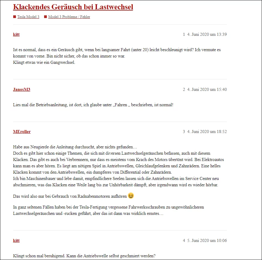

Wir sind nicht alleine - interessanter thread aus dem Tesla Forum (tff-forum.de):
Ich denke das 🔝 ist nicht 'unser' klacken, denn man hört es nicht nur sondern man spürt es auch im Lenkrad sowie den Pedalen. Sowas habe ich bei meinen damaligen Verbrennern nicht gehabt/erlebt.
