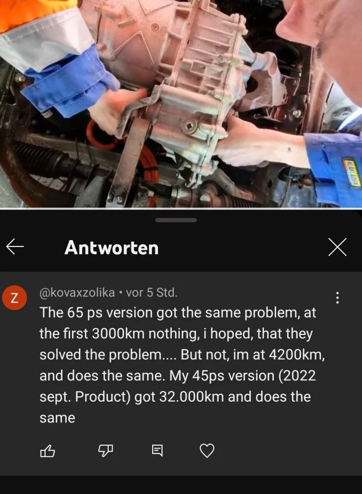

Neuer Kommentar auf mein Video. Die 65er Version ist auch betroffen
Gerade gestern noch drüber gesprochen, das Getriebe mag eine andere Primärübersetzung haben, aber der Rest ist dann wohl gleichgeblieben.

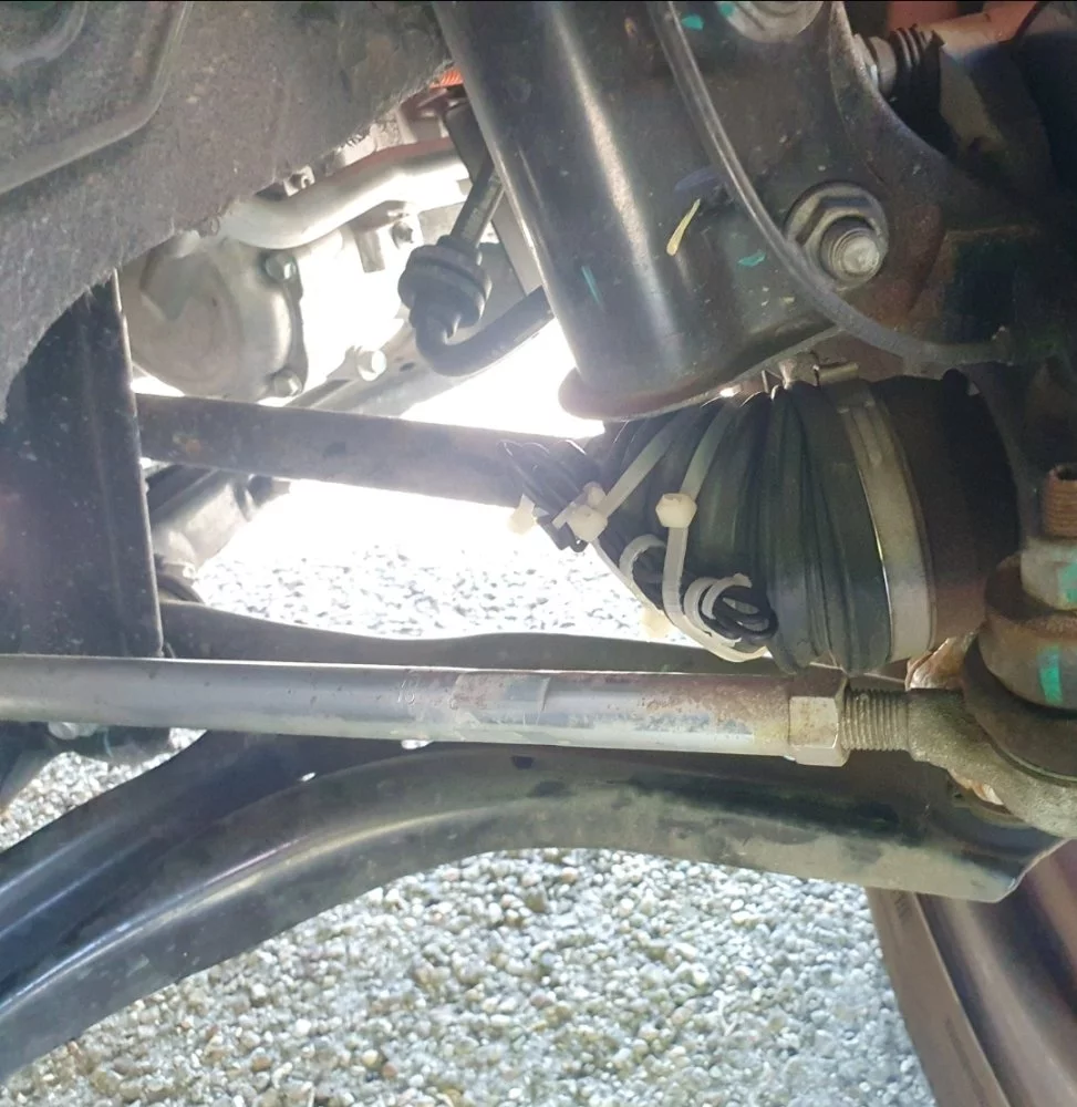

Ich habe heute mal ein bisschen mit dem Bluetooth-Mikro experimentiert.
Die Applikation auf der äusseren Achsmanschette ging etwas schief. Der Bauraum ist für mein rotierendes Trum recht knapp.
Ich werde morgen mal direkt auf die Antriebswelle gehen, das ist wahrscheinlich eh besser.
Aber ich habe Aufnahmen auf dem rechten und dem linken Motorlager sowie der Stirnwand.
Der Klonk ist am linken Motorlager deutlich zu hören und auch noch etwas an der Stirnwand. Am rechten Motorlager fast gar nicht.
Ich plane morgen mal neben der Antriebswelle re. und ggf. li noch auf den Motorträgern (Längsträger), dem Vorderachsträger und für diejenigen, die den "Klonk" nicht kennen, den Innenraum.
Und am liebsten direkt am Übergang Motor/Getriebe, falls ich da ohne Bühne von aussen rankomme.

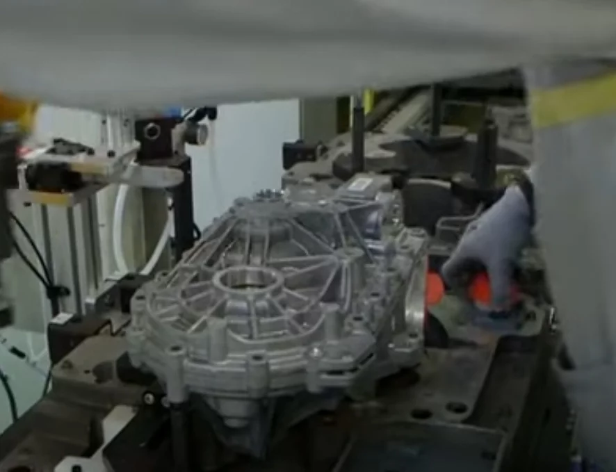

Im Bezug auf permanent erregt, das habe ich am Anfang auch gedacht und musste mich dann eines Besseren belehren lassen.
Es gibt ein Video von Renault in dem gezeigt wird wie der Spring-Motor hergestellt wird.
Der Kanal, der das Video hochgeladen hat, ist kein offizieller renault-kanal und im video selbst wird der Spring auch nicht erwähnt.
Die Kommentare des Videos lassen einen noch mehr zweifel.
Eher unwahrscheinlich, dass das verlinkte Video wirklich den Spring-Motor zeigt.
Das ist Quatsch. Natürlich ist das ein Spring. Wir kennen ihn doch den guten @traxx123
Ich glaube aber, das die Geräusche die da zu hören sind völlig normal sind.
Aber ich hab ja auch geglaubt, das es die Pendelstütze ist.
Also nix genaues weiß man.
Wenn das Video überhaupt den Spring Motor zeigt ( was ich bezweifele, da im Video an einer Stelle ein Monitor mit der Jahreszahl 2015 gezeigt wird ) aber Renault arbeitet viel mit fremderregten E-Motoren.
