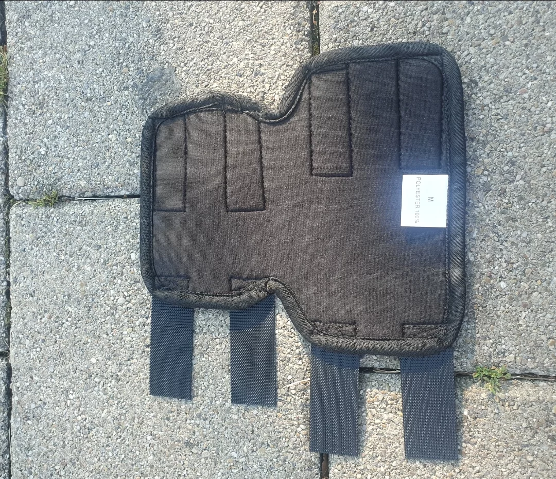

War das Micro auf den Antriebswellen in Richtung Getriebe ?
Die Öffnung im Mikrofongehäuse zeigte Richtung Wellenoberfläche. Also war die Ausrichtung radial, nicht axial.
Aussengeräusche (Luftschwingungen aufgrund der Rotation) habe ich versucht mit einer Neoprenumhüllung/Gamasche (Leihgabe meines Hundes, Beinumfang ungefähr Wellenumfang) zu minimieren.

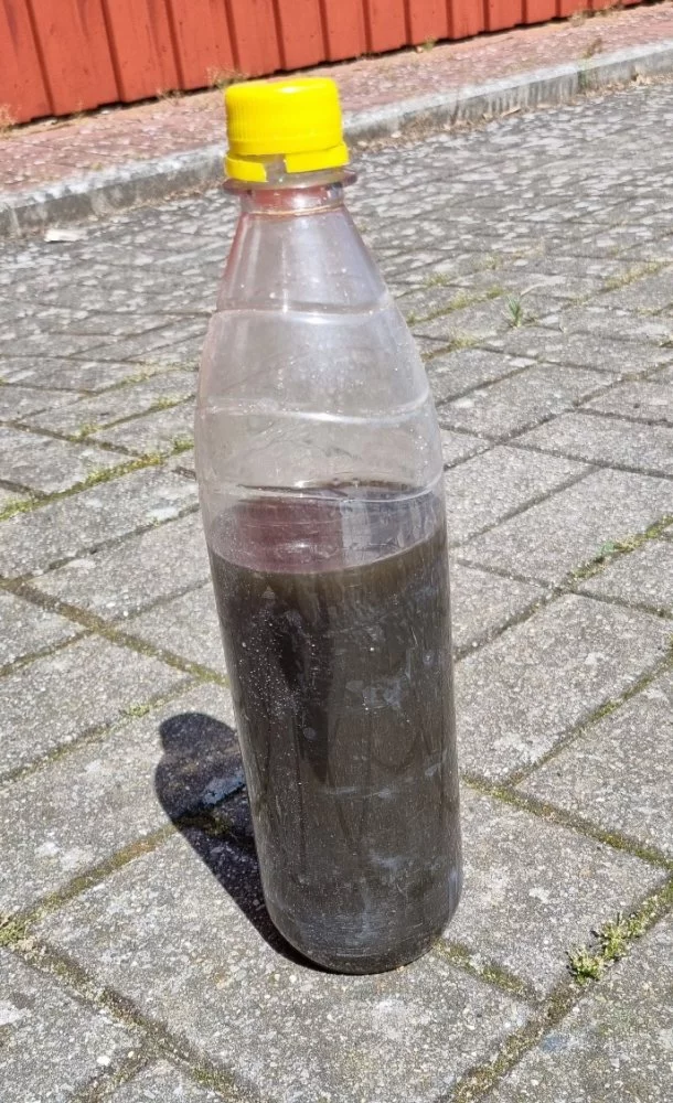

@traxx123
Du hast doch mindestens einmal das Getriebeöl gewechselt, oder?
Wie sah denn das Originalöl aus?
Späne? Farbe?
Irgendein Indiz für eine mechanische Schädigung im Getriebe?
Richtig.
75w-90 + 85w-90.
Letzteres ließ den KLONG etwas leiser ausfallen. Da mir das Öl jedoch für den Winter zu zäh erschien, habe ich zurück auf original gewechselt.
Das Originale war etwa Cola farbend.
Grober Abrieb oder gar Späne waren nicht zu erkennen.
Was für eine Brühe 🙈
Das Original Öl ist 75w-90 ?

Hmm, das sieht aber erstaunlich dunkel aus, für einen nicht mal zweijährigen Einsatz. Ich kenne das eigentlich nur nach mehr als 10 Jahren und 200.000 Kilometern Laufleistung so. Das neue Öl ist doch gelblich (event. auch rötlich) und klar oder etwa nicht?
